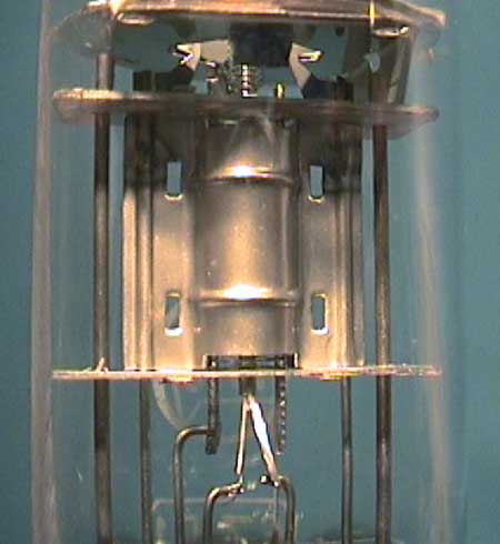

Magische Augen - Die 6Z-E1
Die japanische 6Z-E1, Hersteller Toyo
Die Heizspannung ist angelegt:
... und : los gehts..
Die folgende 6Z-E1 stammt von Matsushita :
Die Daten der 6Z-E1:
Anschlüsse (im Uhrzeigersinn): UX6: f, a, g, l, k, f
Anschlüsse:
f/f an 6,3 V (0,3A)
l an 250 V (2mA)
a über 1 MOhm an 250 V
g: 0....-7 V
k an Masse
