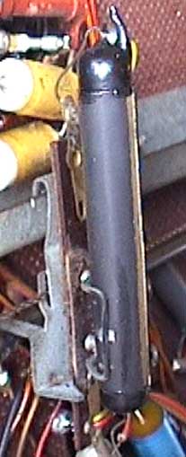

Im 268GW wird - als Skalenzeiger - eine Glimmanzeigeröhre verwendet, die jedoch nicht steuerbar ist. Sie besitzt keine Steuerelektrode, sodaß die Anzeige eher zufällig als gewollt ist. Mir ist jedoch aufgefallen daß der Leuchtfleck, je nach Lautstärke, schneller oder langsamer wandert.
In der Beschreibung (als PDF-File, mit Schaltbild) wird sie als eine "neuartige Glimmlichtanzeige" beschrieben.
Die folgenden Bilder zeigen das Gerät mit der Glimmanzeige.
Das Abschirmblech wird vorsichtig aufgebogen; es ist ein von außen geschwärztes Aluminium-Blech, darunter ein Stück Pergamentpapier als Filter.
