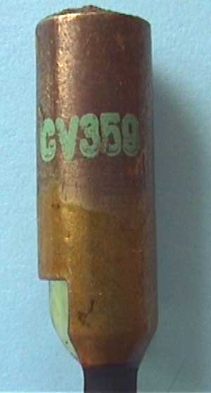

Der gasgefüllte Glimmindikator CV 359 ist mutmaßlich für ernsthafte, richtig "hohe" HF-Leistung hergestellt worden. Sie fungierte als Power-Anzeige, wenn der Sender HF-Leistung abstrahlte.
Sie besitzt keine Anschlüsse, sie wird durch kapazitive Energieübertragung angesteuert. Die CV 360 ist ähnlich, sie ist empfindlicher als die CV 359, auch sie ist sehr selten !
Die CV 359 hat, wie die CV 360, eine Länge von 120 mm einen größten Durchmesser von 10 mm.
Das folgende Foto zeigt eine CV 360 :
