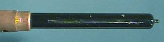

Die RR 145 S von DGL
Die RR 145 S ist eine steuerbare Glimmstab-Anzeige, sie wurde als Aussteuerungsanzeige verwendet, bevor es die Magischen Augen gab.
Die RR 145S hat eine Länge über alles von 11 cm sowie eine Leuchtfeldlänge von 6,5 cm.
