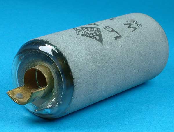

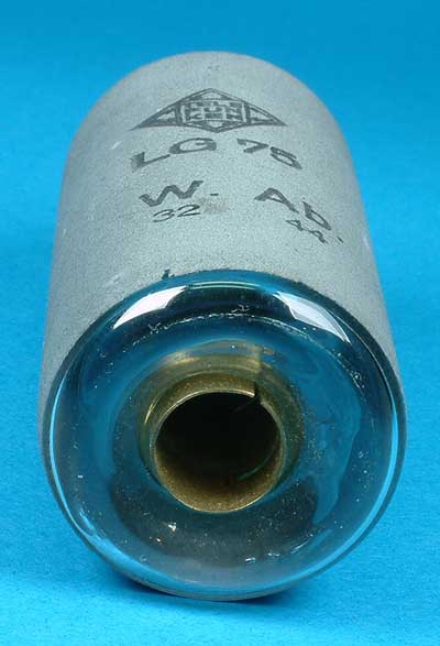

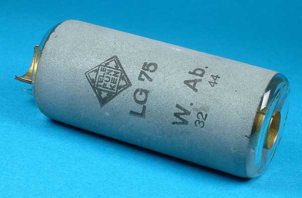

Die folgenden Bilder zeigen die Nullode LG 75
Eine Nullode ist eine gasgefüllte Röhre, in der durch HF Felder auch ohne Elektroden eine Glimmentladung gezündet werden kann. Sie wurde meist als Sperr-Röhre in Radargeräten verwendet, um den empfindlichen Empfänger vor den starken Sendeimpulsen zu schützen.
Eine Nullode besteht im wesentlichen nur aus dem Glaskörper, der über die Koaxialleitung der Antennenzuleitung geschoben wurde.
Im Inneren befindet sich eine sehr geringe Menge Wasserdampf, welches bei auftreffender Sendeenergie ionisiert und leitend wird, damit für die Sendeenergie wie ein Kurzschluss wirkt.
