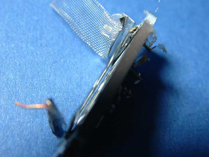

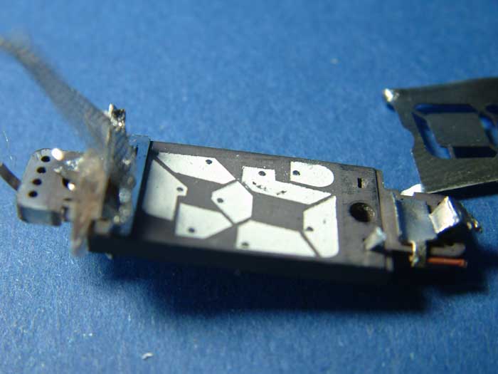

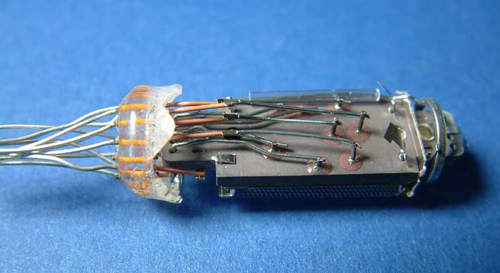

Die VFD-Anzeigeröhre DG 12H von Iseden Iltron, Japan.
Die DG 12H ist eine Ziffernanzeigeröhre mit 12 mm hoher Anzeige.
Um den inneren Aufbau, den viele evtll. noch nie gesehen haben, vorzustellen habe ich eine defekte DG12H geöffnet und zeige, stellvertretend für alle VFD-Anzeigen, den mechanischen Aufbau einer solchen Röhre.
