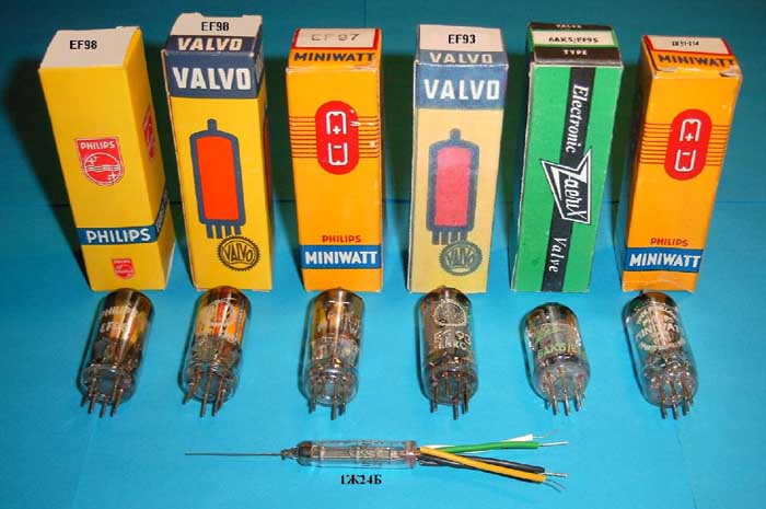

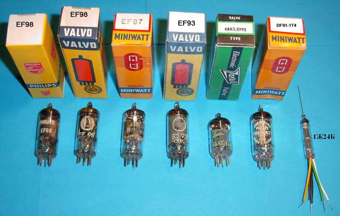

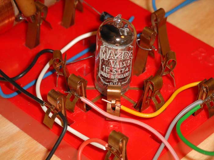

Die Testkandidaten:
EF98,EF97,EF95,EF93,DF91oder 1T4 und eine 1SH24b

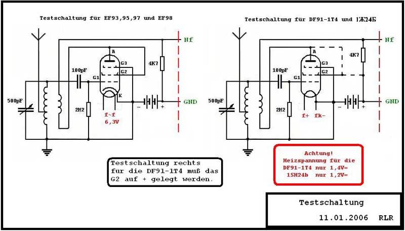

Der Testaufbau ist die Standard-Triodenschaltung des Radiomann mit induktiver Rückkopplung. Für die EF-Röhren
(links im nächsten Bild, sowie die DF91-1T4 und die 1SH24b rechts im Bild.

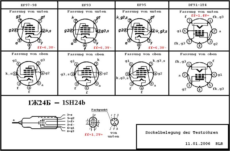

Die Sockelbelegung der Test-Röhren :
Schaut man sich jetzt die Sockelbelegung an, dann wird man feststellen das sie nicht gleich sind. Für die hier gezeigten
EF-Röhren ist das noch kein Problem, weil hierbei nur s, g3 und die Kathode zwischen den Pins 2 und 7 getauscht werden
müssen oder sogar gleich sind.
Etwas anders sieht das bei der DF91-1T4 aus, hier muss die Verdrahtung angepasst werden - und die 1SH24b muss sogar frei
verdrahtet werden.
WICHTIG ! - Bei den beiden zuletzt genannten Typen die Änderung der Heizspannung nicht vergessen!

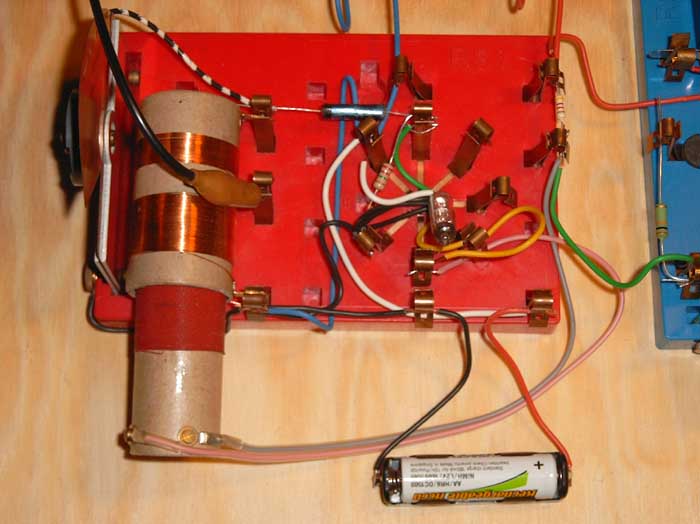

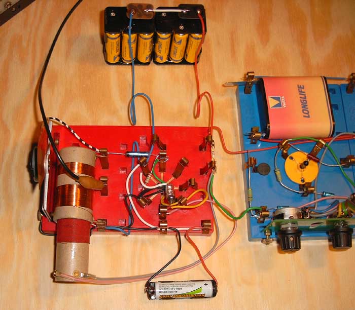

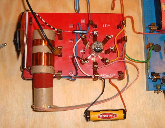

Es folgen nun die Bilder der Versuchsaufbauten. Das Bild mit der EF98 habe ich mir erspart, weil sie eine direkte
Verwandte der EF97 ist und auf der Seite hier bereits beschrieben wurde.

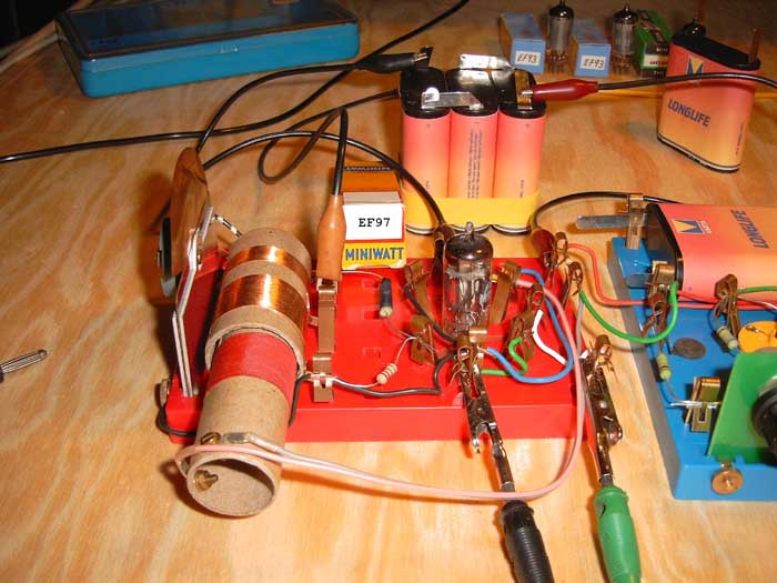

Das erste Bild zeigt den Aufbau mit der EF97 :

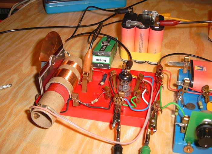

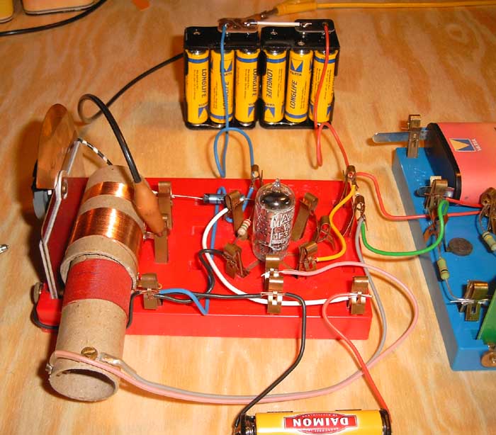

Es folgt der Aufbau mit der EF95 :

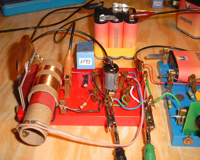

Und nun der Aufbau mit der EF93 :
Und nun das Ergebnis der Versuchsreihe:
Fazit :
Es kommt für die Versuche mit dem Radiomann eigentlich nur die EF97 und EF98 in Frage, wobei ich die EF98 vom Preis her
vorziehe, sie scheint ja zur Zeit noch in ausreichender Menge verfügbar zu sein.
Bevor jetzt jemand falsche Schlüsse aus dieser Testreihe zieht: Sie wurde nicht erstellt um zu zeigen daß man die
Radiomann-Versuche, die hier gezeigt werden, NUR mit der EF98 durchführen kann! - Andere Röhren funktionieren,
wie man hier sah, nicht so gut - und teilweise auch sehr um einiges schlechter.
