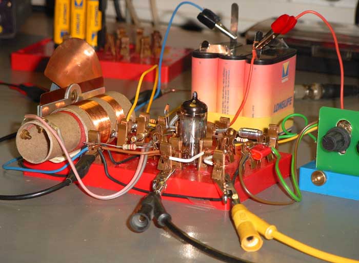

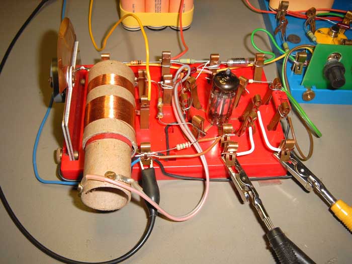

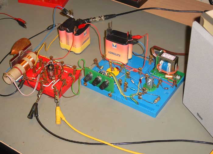

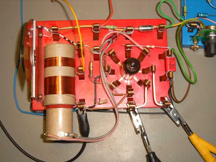

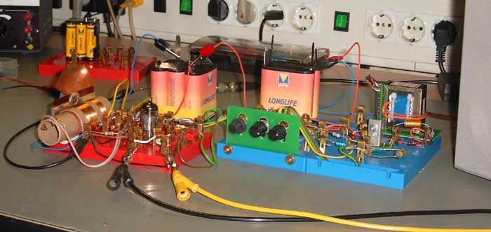

Auch hier lässt sich der Rückkopplungsgrad durch Verändern der Röhrensteilheit variieren, wie im
ECO-Audion bereits beschrieben. Es ist, genau ausgedrückt, ein Pentoden-Audion mit induktiver Rückkopplung, wo die
Steilheit mittels Schirmgitter geregelt wird.
Das Tiefpassfilter im Anodenkreis gegen das Eindringen ungewollter Hf-Reste in den NF-Verstärker habe ich auch gleich
mit übernommen.

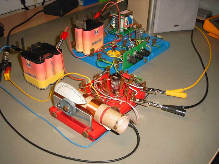

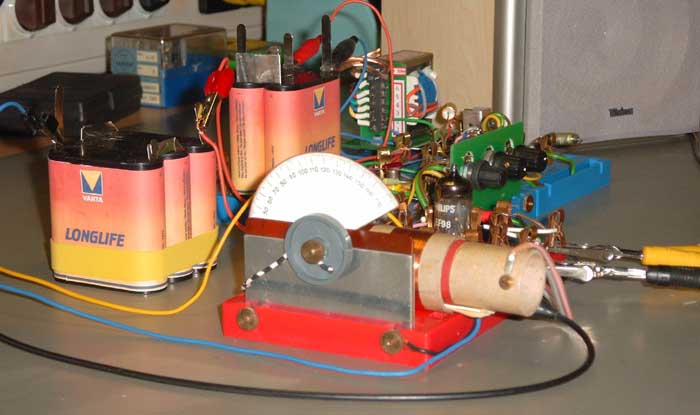

Ein weiterer Vorteil zeichnet sich hier ab: man kann die Rückkopplung durch verschieben der Rückkoppelspule
Voreinstellen und den Rest dann mit dem Poti - das geht sehr weich, wenn die Spannungsverhältnisse vom Schirmgitter
gegenüber der Anodenspannung richtig gewählt sind.
An der Antennenkopplung habe ich jetzt nicht viel verändert, da kann man genau so gut einen Drehko einsetzen. Hier
gilt immer, so lose wie möglich.
