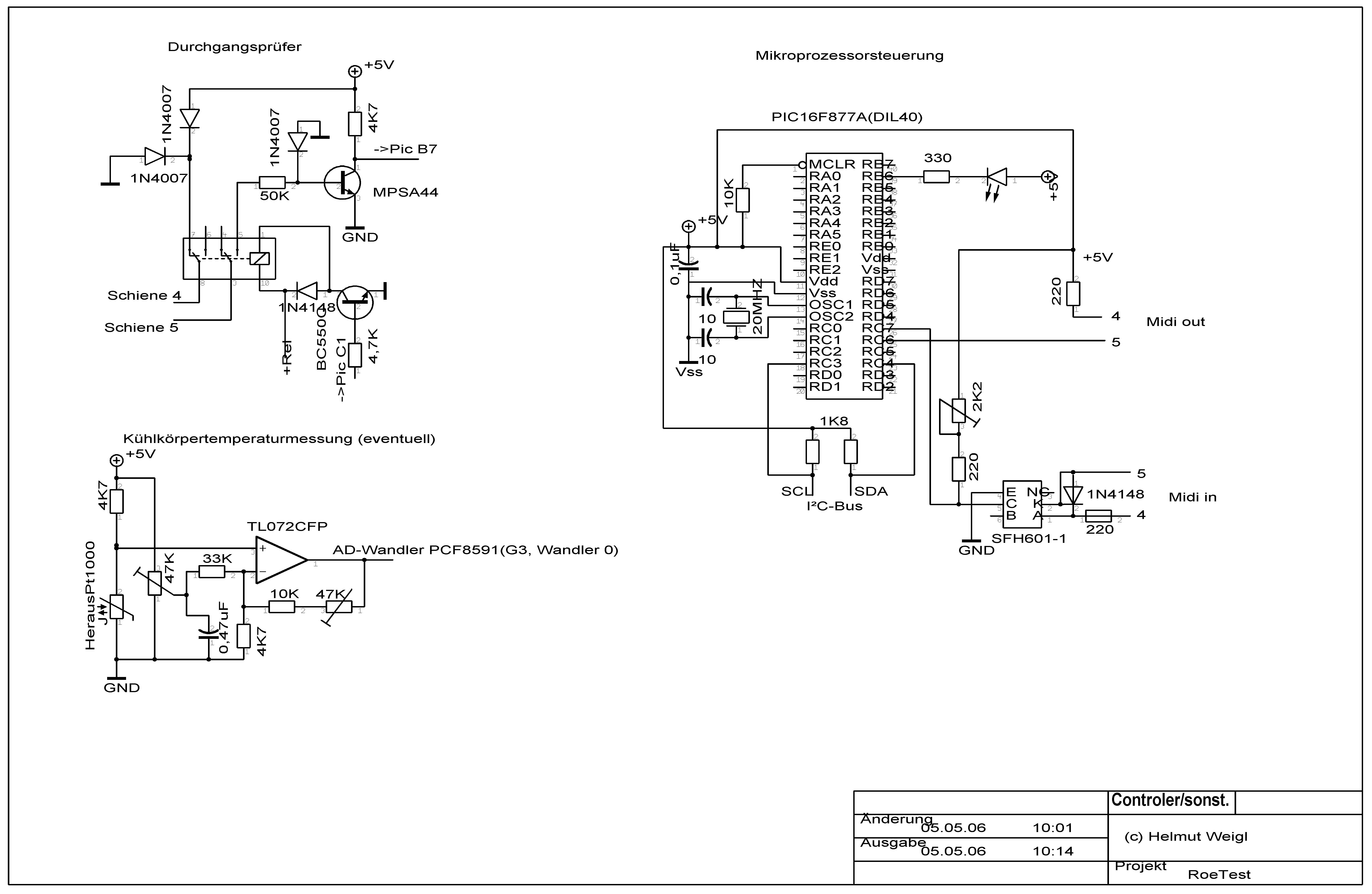

Die Verbindung vom PC zum RoeTest:
Die Verbindung erfolgt über eine serielle Schnittstelle, und zwar eine Midi-Schnittstelle. Eine Schnittstelle für Musikinstrumente - ungewöhnlich? -> Richtig, aber für diesen Zweck ideal: - mit dieser Schnittstelle habe ich schon Programmiererfahrung
- die meisten PC-s haben eine Midi-Schnittstelle (manchmal auch als Joystick-Schnittstelle bezeichnet)
- falls nicht braucht nur eine (billig-) Soundkarte eingebaut werden.
- Midi-Schnittstellen wurden für galvanische Trennung über Optokoppler entwickelt (in einer Richtung im käuflichen Midi-Kabel für PC's, in der anderen Richtung im RoeTest).
- Midi-Schnittstellen sind zwar technisch veraltet und langsam, aber für diesen Verwendungszweck schneller als nötig
- Treibersoftware ist in Windows-Betriebssystemen bereits enthalten
- Nachteil: Die Datenbreite von nur 7 Bit erfordert eine Verteilung der Daten auf mehrere zu übertragende Bytes (für Software kein Problem).
Logik im Gerät:
Im RoeTest arbeitet ein Pic-Mikrocontroler 16F87x. Dieser empfängt die Signale vom PC und arbeitet die Befehle ab (Relais, D/A-Wandler). Gleichzeitig nimmt er die Messungen von 5 Spannungen und 3 Strömen vor (eingebaute A/D-Wandler) und sendet die Daten an den PC zurück.

Relaistreiber:
Die Relais werden über einheitliche Treiber aus Transistor, Vorwiderstand und Schutzdiode angesteuert. Der diskrete Aufbau ist preiswert. Zudem können die Treiber direkt bei den einzelnen Relais positioniert werden. Spezielle Treiber IC's würden keinen Vorteil bringen.
Die Relaistreiber für Pin-Relais (Relais-Matrix - Schienen) werden über I²C-IC's angesteuert. Für Pin 1-8 werden PCF8574's und für 9-10 PCF8574A's eingesetzt. Die IC's unterscheiden sich lediglich in der I/O-Adresse (mit 3 externen Adresspins sind nur bis zu 8 gleiche IC's an einem Bus anzuschließen, deshalb 2 verschiedene IC's).
Alle anderen Relaistreiber werden direkt über I/O-Pins des PIC-Controlers gesteuert.

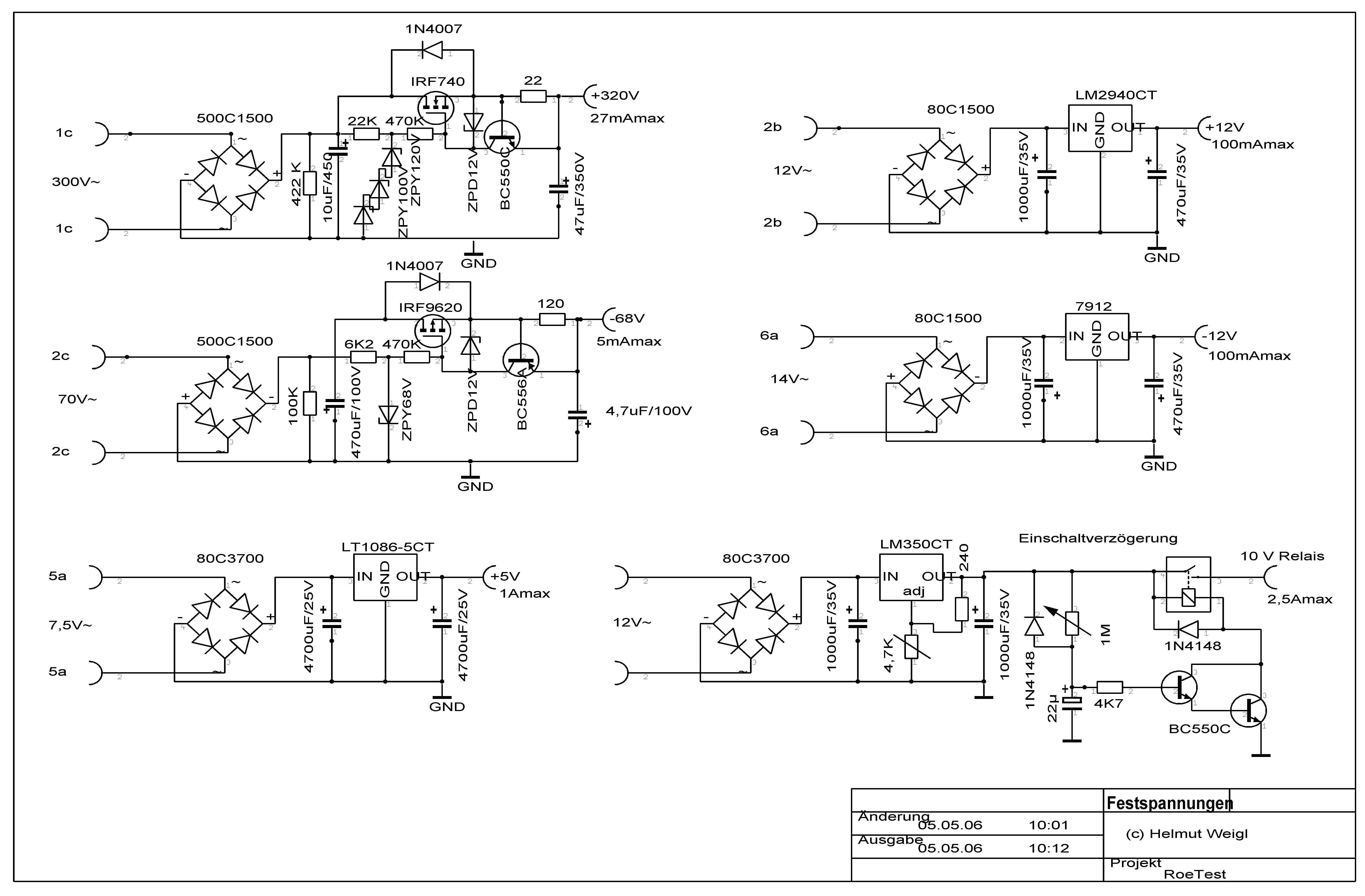

Fest-Spannungsversorgungen:
Soweit die Festspannungen in normalen, niedrigen Bereichen liegen, werden die normalen 3-Bein-Spannungsregler verwendet. Diese sind von Haus aus kurzschlußfest. Für höhere Festspannungen wird wieder die bewährte Konstruktion mit Mosfest + Transistorkurzschlußschutz verwendet. Für die Relais-Spannungsversorgung ist noch eine Einschaltverzögerung vorgesehen. Diese wurde nachträglich auf noch freies Lochraster der Relais-Platine aufgebaut, nachdem sich zeigte, daß die Pin-Relais beim Einschalten des Geräts alle gleichzeitig einschalteten (Abschalten mit Software dauert etwas). Dies hätte die Stromversorgung überbeansprucht.
Auf Grund der vielen unabhängigen Spannungen sind diverse Trafowicklungen erforderlich. Dies war bei Beginn des Projekts noch nicht absehbar. Zu Beginn des Projekts ließ ich mir einen Spezial-Trafo wickeln. Zwischenzeitlich erfolgten mehrere Änderungen, sodaß zusätzliche Wicklungen benötigt wurden. Im Gerät sind nun 4 Trafos eingebaut.
Dabei verwendete ich, was ich gerade verfügbar hatte (einen speziell gewickelten Trafo, einen Trafo aus einer alten Radio-Leiche, einen selbst umgewickelten Trafo und einen vorhandenen Ringkern-Trafo).
Zu den Trafos und Spannungen habe ich nachstehende Tabelle angelegt:
Tabelle

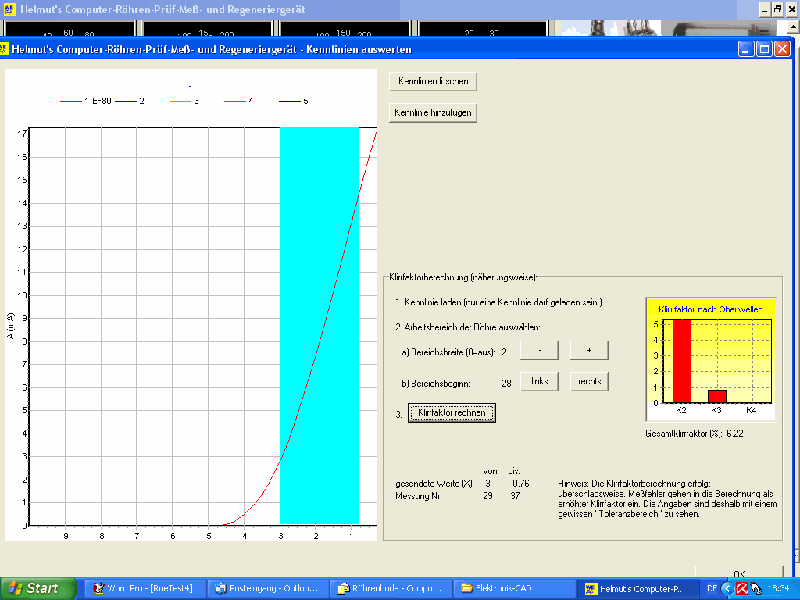

    2. Auswerte und Steuersoftware für PC (Windows)
    Die Windows-Software schrieb ich mit C++Builder. Dieses moderne Tool vereinfacht die grafische Gestaltung, durch die Einbindung beliebiger Komponenten, erheblich.
    Nach dem Programmstart erscheint das Hauptfenster. Oben befinden sich die virtuellen Meßinstrumente (je nach Zweck unterschiedlich am Bildschirm bezeichnet - bei Magischen Augen ist beispielsweise ist das Instrument anstelle mit "Anodenspannung" mit "Leuchtschirm" bezeichnet): - Heizspannung

    Wenn wir beim Vergleichen sind:
    In einem Auswertefenster können bis zu 5 beliebige Kennlinien miteinander verglichen werden. Dies können z.B. 2 verschiedene Röhren, oder auch die Systeme einer Röhre (z.B. Doppeltrioden, siehe die drei Fotos weiter oben, am Beispiel einer ECC85) sein. Natürlich macht es nur Sinn, gleichartige Kennlinien zu vergleichen.
    Kennlinien vergleichen:
    Als kleine Spielerei kann man auch noch den Klirrfaktor bei einem bestimmten Arbeitsbereich rechnen lassen (hier bei einer EF80):

    Immer wenn Spannungen an den Röhrenfassungen anliegen, blinkt per Software eine LED als Warnhinweis.
    Der Pic-Mikrocontroller ist trotz der Taktfrequenz von nur 20 MHz so leistungsfähig, daß er nur gering ausgelastet wird. Er muß sogar gebremst werden, damit er den PC (Pentium IV, 3 GHz) nicht mit zu schnellen Midi-Daten überfordert.

    Hürden gab es genügend. Neben alltäglichen Problemen auf Grund der umfangreichen Schaltung, wie Fehler im Platinenlayout, falsche Bestückung, Kurzschlüsse und Unterbrechungen, waren viele weitere Probleme zu überwinden.
    Im Gerät kommen sowohl hohe Spannungen (z.B. Anodenspannung - vor Regelung 350 V), hohe Ströme (Heizstrom bis 4 A, Ströme für Relais), als auch Spannungen im Mikrovoltbereich (Messspannungen) und Milliamperebereich vor. Alles war kompakt unterzubringen.
    Neben ausreichend dimensionierten Leiterbahnbreiten und ausreichenden Abständen der Leiterbahnen, waren diese so zu verlegen, daß sich die Ströme/Spannungen nicht gegenseitig störten.
    Ganz wichtig wurde in diesem Zusammenhang die Masseführung. Auch die Verbindung zwischen den 2 Platinen (Hochspannungssteckverbinder und ein 40-poliger Steckverbinder aus der Computertechnik - Festplattenkabel). Anfänglich führte ich eine gemeinsame Masse von Platine 1 zu Platine 2. Die Spannungsabfälle über die Masseleitungen verursachten im ersten Aufbau Meßfehler (Relaisströme ließen Zeiger mehr oder weniger ausschlagen).
    Die Lösung war eine getrennte Masseführung für die Relaisströme, sowohl über ein eigenes Verbindungskabel zu Platine 1, als auch innerhalb der Platine 2. Alle Masseverbindungen der Relais auf Platine 2 wurden aufgetrennt und mit Drahtverbindungen neu verlegt. Es war ein hartes Stück Arbeit, bis alle Spannungen/Ströme/Messungen wirklich unabhängig waren.
    Ein weiteres großes Problem war die Temperaturdrift. Die Schaltungen wurden so optimiert, daß möglichst wenig Wärme erzeugt wird. Die Verlustleistung der gesteuerten Netzteile wird an einem aussenliegenden Kühlkörper abgeführt. Die Mosfet's sind deshalb nicht direkt auf die Platine eingelötet, sondern über kurze Kabel am Kühlkörper befestigt.
    Die Stabilisierung der Spannungen für Offsetabgleich der gesteuerten Netzteile erfolgt durch temperaturkompensierte Zenerdioden, und zwar separat je gesteuertem Netzteil. Vor dem genauen Messen und Abgleich sollte die Schaltung erst einige Zeit warm laufen. Außerdem sollte das RoeTest nur bei Zimmertemperatur betrieben werden (= Normalfall).
    Die Versorgungsspannung müssen absolut stabil sein, um die 10-Bit-A/D-Wandler auch ausnutzen zu können und keine Messfehler zu produzieren. Aus diesem Grunde ist für die 5-Volt-Versorgung des Pic's, die auch als Referenzspanung für die A/D-Wandler dient, unbedingt ein Präzisions-Spannungswandler einzusetzen. Auch an den anderen Spannungswandlern sollte nicht gespart werden.
    Um eine hohe Spannungskonstanz für die höheren, diskret aufgebauten Festspannungen zu erreichen, wurden die Zenerspannungsstabilisierungen mit niedrigen Strömen (= wenig Erwärmung) realisiert, und außerdem ein separater Trafo eingebaut (die Belastungen der anderen Trafowicklungen hätten Spannungsabfälle produziert, die durch die Zenerdioden nicht voll ausgeregelt würden).
    Der zuerst mit Hardware realisierte Offset-Abgleich für die als Messverstärker dienenden OP's wurde wieder verworfen (Temperaturdrift) und anstelle dessen eine Software-Offset-Kompensation verwirklicht.
    Natürlich gab es auch Rückschläge. Durch selbst verursachte Kurzschlüsse während des Experimentierens wurden mehrmals etliche Bauteile abgebrannt (zum Glück ist der PC über die Midi-Schnittstelle galvanisch getrennt).
    Zum verzweifeln brachte mich auch die anfangs unbemerkte Schwingneigung. Neben Messfehlern verursachten wilde Schwingungen auch Ausfälle bei den Mos-FETs und den Strombegrenzungs-Transistoren. Erst nach einigen Rätseln stellte ich Schwingungen mit dem Oszilloskop fest. Wilde Schwingungen traten vor allem bei steilen Röhren und hohen Anodenströmen auf. Schuld sind die langen Leitungen von den Spannungsquellen über die Relais bis zu den vielen Röhrenfassungen. Die Anodenspannung/Schirmgitterspannung koppelte auf die Gitter zurück.
    Ein Versuch mit Feritperlen brachte keine Besserung. Nach vielem Probieren konnte ich die Schwingungen mit folgenden Maßnahmen in den Griff bekommen: a) Abschirmung

    Digitale Ungenauigkeit:
    Die gesteuerten Netzteile arbeiten mit einer Auflösung von 8 Bit. Dies sind 256 Stufen. Bei einer Anodenspannung von 306 V entspricht dies einer Auflösung von 1,2V. Möchte man z.B. eine Spannung von 250 Volt einstellen, kann stattdessen entweder 249,6 oder 250,8 Volt eingestellt werden (das RoeTest verwendet den nächstliegenden Wert, also 249,6 Volt). Die digitale Abweichung kann also maximal die Hälfte der Auflösung betragen (hier 0,16%). Bei den wichtigsten Spannungsbereichen (Heizung, Anodenspannung und G1-Spannung) gibt es deshalb einen zweiten Spannungsbereich mit besserer Auflösung (z.B. G1-Spannung 0-51 Volt - Auflösung 0,2 Volt, 0-5,1 Volt - Auflösung 0,02 Volt).
    Eine weitere Beschränkung findet sich in der Auflösung der Meßbereiche. Man sollte die Kennlinien nicht mit dem Lineal nachmessen. Insbesondere bei Kennlinien mit niedrigen Strömen (Größenordnung Anodenstrom unter 1 mA, Schirmgitterstrom noch extremer) ist mit nicht glattem Verlauf der Kennlinien zu rechnen. Wünschenswert ist zumindest eine Erweiterung auf einen zweiten Meßbereich für die Schirmgitterströme.
    Die Berechnung des Klirrfaktors sollte nicht zu ernst genommen werden. Kleine Wackler im Kennlinienverlauf gehen in die Klirrfaktorberechnung voll ein.
    Die einzelnen Ungenauigkeiten können sich addieren. Ingesamt ist die Meßgenauigkeit ausreichend und entspricht meinen Vorstellungen. Es werden bessere Werte als mit vielen alten Röhrenmeßgeräten erreicht (in Bedienungsanleitungen alter Geräte habe ich von Meßfehlern von 2% je Spannung/Meßinstrument und 5% Gesamtfehler gelesen, hinzu kommt die Ableseungenauigkeit der analogen Meßinstrumente. Auch dürften viele der oft über 40 Jahre alten Geräte auf Grund der Alterung höhere Abweichungen aufweisen).
    Eine Meßgenauigkeit von 0,00.. %, vergleichbar mit einem modernen Multimeter, ist mit dem RoeTest nicht erreichbar. Aber darauf kommt es auch gar nicht an. Es spielt wirklich keine Rolle, ob eine Röhre Anodenströme von 10,5 oder 10,6 oder 10,4 mA erreicht!
