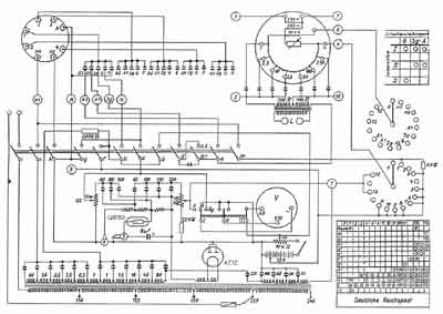

Das Röhrenprüfgerät Funke W16 (1939) - Sonderausführung für die Deutsche Reichspost
Dieses Gerät wurde von Funke für die Deutsche Reichspost (RP) modifiziert und erweitert.
Es wurde mit zwei Messinstrumente ausgestattet, Gitter-, Schirmgitter- und Anodenspannung lassen sich mit Potis nachregeln, was beim W16 nicht der Fall ist. Man kann also auch Kennlinien aufnehmen. Ug1 von 0 bis 15 Volt!
Schaltbild Funke W16 Deutsche Reichspost
Für an diesen Daten Interessierte habe ich hier einen Link auf eine PDF-Datei mit der Sonderdruck zum RP-Röhrenprüfgerät platziert. (ca. 1,3 MByte !) - Darin sind auch einzelne Prüfkarten und wesentliche Einzelheiten beschrieben. - Es sind die historischen Original-Blätter!
