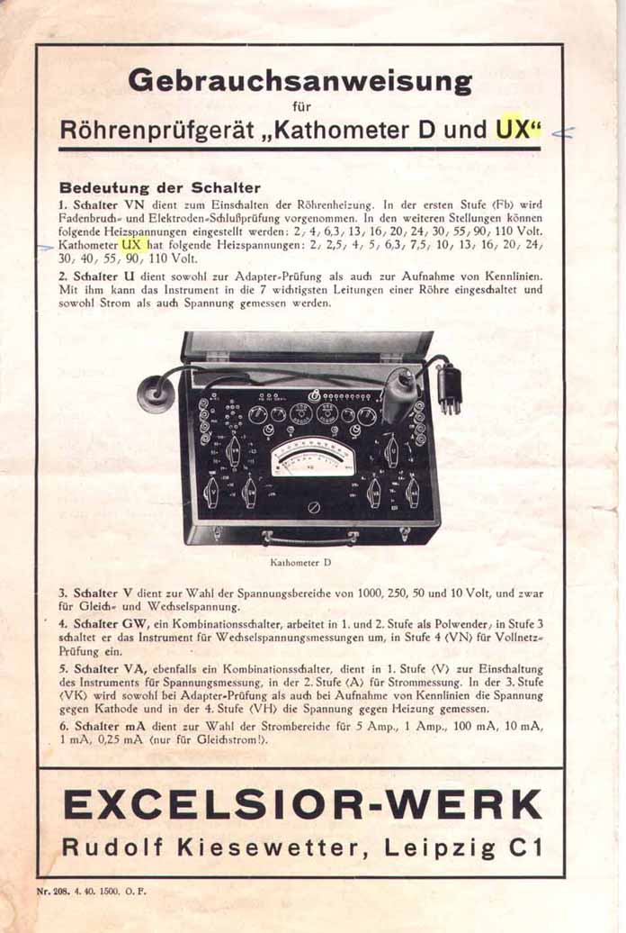

Es folgt die Gebrauchsanweisung zum Modell D und UX:
