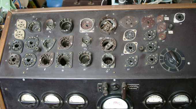

Ein um 1950 als Meisterstück hergestelltes Röhrenprüfgerät
Zu diesem Gerät existiert leider kein Schaltbild.
Die Instrumente der linken Seite :
Das Hauptinstrument :
Die Instrumente der rechten Seite :

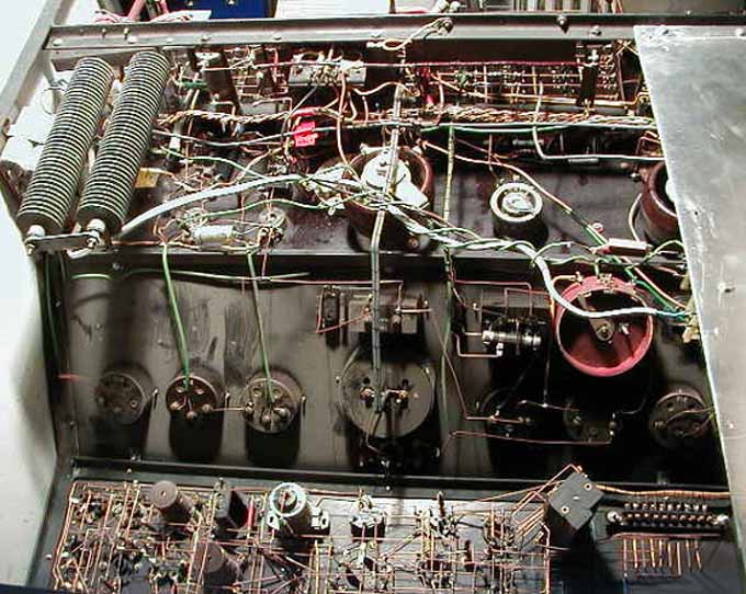

Man erkennt (unten, mittig) einen angeschmorten Trafo. Dieser ist nicht komplett durchgebrannt, sondern liefert nach wie vor die Heizspannungen und die Anodenspannung. Nur die Wicklung, die die Gitterspannungen liefert ist durchgebrannt und wird durch den neu eingebauten Trafo ersetzt.
Das folgende Bild zeigt oben mitte, im Chassisrahmen, den neu eingebauten Ersatztrafo.
