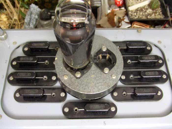

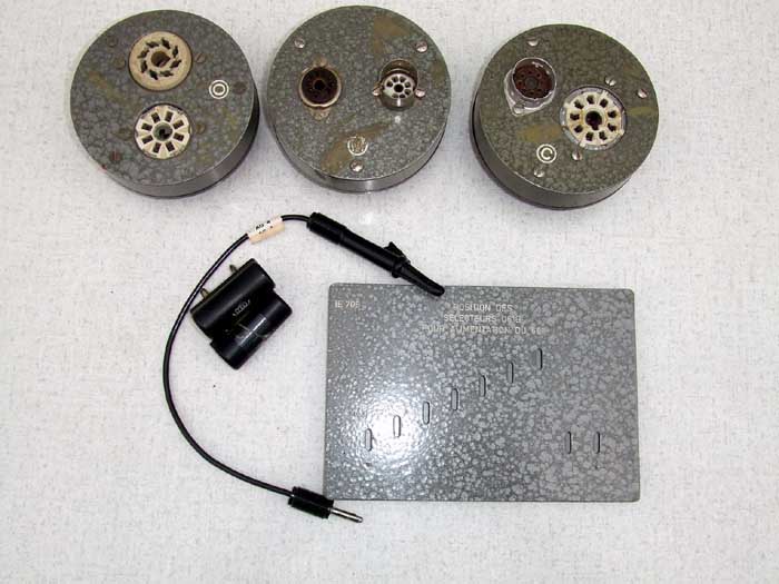

Praktischerweise gibt es einen "Camembert"-size Stecker, der in den Fassungsadapteranschluß des U61B einzustecken ist. Beide Mühlen vorglühen, alle Schalterchen nach beiliegendem Datenbuch einstellen, und spätestens nach einer halben Stunde hat man erste Ergebnisse. Soweit die Theorie.

Auf dem Foto des Inneren sieht man den aus Winkelprofilen gebauten hammerschlaglackierten Grundrahmen, rechts und links in die Seitenwände sind Buchsen eingesetzt, wo nicht benötigte Sockeladapter geparkt werden sollen. Gut durchdacht!

Ein Bilck auf ein wesentliches Bauteil: Der Kreuzschienenverbinder. Mechanisch aufwändig gemacht - ist aber mit Vorsicht zu genießen, da bei unbemerktem Verdrehen der Buchsen Kurzschlüsse entstehen können.
