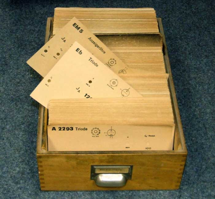

Die Funktionsweise als Röhrenmessgerät entspricht genau dem des RPM370. Es werden die gleichen Messkarten verwendet. Auf zusätzliche Funktionen, wie Multimeter oder Leistungsprüfer hat man verzichtet; dafür gibt es beindruckende technische Daten:
