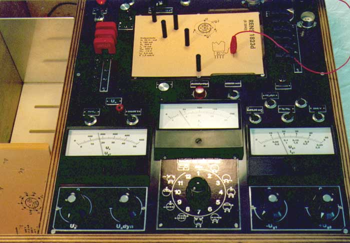

Mein Gerät ist in einem Sperrholzkasten mit den Maßen 50 x 50 x 22 cm eingebaut. Wegen des "Eisens" in den Netzteilen wiegt es auch 17 kg. Links ist ein großes Fach für Zubehör und selbstgedruckte Prüfkarten.
Unerläßlich ist eine Datensammlung, z.B. der Röhren-Codex von 1948 und die spätere Röhren-Taschen-Tabelle aus dem Franzis-Verlag.
Die Bedienplatte aus 4mm-Hartpapier (Kunststoff-Großhandel) ist dem W 20 nachempfunden.
Drei große Drehspulinstrumente gestatten das Ablesen von Anoden- und Schirmgitterspannungen, Anoden- und Schirm-Gitterströmen und Steuergitterspannung und -strom. Diese Spannungen werden ganz altmodisch mit keramischen Drahtpotis (bis 40 W) eingestellt. Beim Heizkreis sind Spannung und Strom verantwortungsvoll über Drehspulinstrumente einstellbar.
Die Heiztrafos werden allerdings primärseitig und ganz modern über induktive Dimmer (Conrad) geregelt.

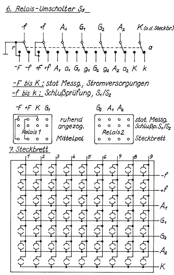

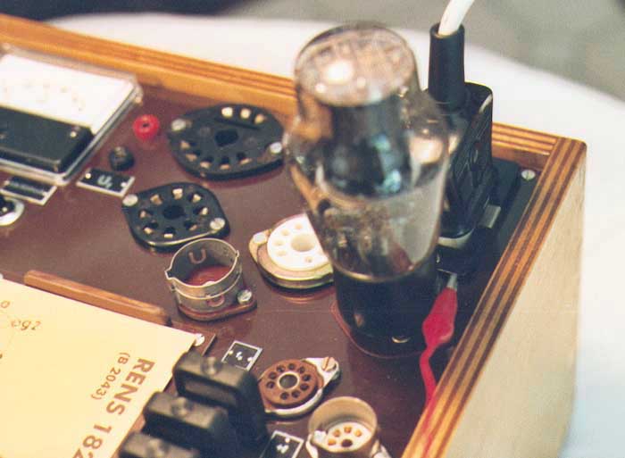

Das alles läuft auf einem Steckbrett mit 2 x 9 Schaltbuchsen (Bürklin) zusammen. Die Zuleitungen zum Steckbrett enthalten Kurzschlußstecker, damit zusätzlich von außen weitere Schaltelemente hinzukommen können (z.B. Kennlinienaufnahme mit Oszillograph!). Auch die Heiz- und Anodenspannung ist über Buchsen zu Messen und zu Kontrollieren bzw. zu Eichen.
Die 3 großen Drehspulinstrumente (100 µA) habe ich - genau wie die 2 kleinen - neuen Meßbereichen angepaßt: Für die Vorwiderstände Trimmer, für die Shunts am besten Widerstandsdraht und etwas Probieren.
Die Messung des Steuergitterstroms ist wegen des Instrumenteninnenwiderstands bekanntlich etwas heikel. Er durchläuft einen 62 Ohm-Widerstand, bei dem dann der Spannungsabfall gemessen wird. Dieser ist ja dem Strom proportional.
Mein Gerät gestattet also - genau wie die großen Vorbilder - die Anfertigung von Kennlinien mit hinreichender Genauigkeit. Die Bedienplatte habe ich mit den wichtigsten Sockel-Buchsen versehen, für Erweiterungen ist noch etwas Platz.
Das Steckfeld besteht aus 63 "Schaltbuchsen" auf Hartpapier im Rastermaß 16 mm geschraubt. Schaltbuchsen sind wie Bananenbuchse, nur mit 2 isolierten Hälften. Wenn man einen 4 mm-Stecker oder -Stift hineinsteckt, wird der Kontakt geschlossen. Ich habe die Buchsen von Bürklin zu ca. 1 € pro Stück bezogen. - Das ist nicht gerade billig, spart aber auch Zeit.

Auf meinen Prüfkarten ist das jeweilige Sockelschaltbild der Röhre abgebildet. An Daten ist nur das Notwendige zum Bedienen und Ablesen der Regler und Meßgeräte ausgedruckt. Detailiertere Daten finde ich im Nachschlagewerk. Die Gütebeurteilung braucht m.E. nicht auf der Prüfkarte ausgedruckt zu sein. Nach dem Gütemaßstab des W 20 kann man eine kleine Prozentrechnung doch notfalls im Kopf, oder?
Für die Prüfkarten habe ich mir im Schreibwarenhandel 300g-Karton - den es in mehreren Farben gibt - besorgt. Auf einer Papierhebelschere wurden die Karten per Anschlag auf Maß geschnitten. Mit einer Schablone markierte ich dann an den betreffenden Stellen die Stanzlöcher. Dann habe ich das Sockelschaltbild aus eingescannten Seiten der Röhren-Taschen-Tabelle "ausgeschnitten" und im Bildbearbeitungsprogramm unter "Druckvorschau" auf die entsprechende Größe gebracht und per Randskala an die betreffende Stelle platziert. Den Schreibtext schrieb ich in "Word" und jagte die Karte noch zweimal - einmal so rum und einmal so rum - durch den Drucker. Da alles wesentliche abgespeichert ist, geht das sehr schnell.
Der Prüfschalter ist aus zwei alten Porzellan-Wellenschaltern zusammengebastelt. Er hat 4 Ebenen. Solche Dinger sind heute schwer zu bekommen. Der Umschalten der Heizspannungen (hohe Ströme!) ist ein käuflicher (Conrad). Um die Kontakte zu entlasten, habe ich 4 Schaltkontakte jeweils parallelgeschaltet.
Ein gutes Finish der Bedienplatte versteht sich von selbst. Für die Meßinstrumente habe ich neue Skalen angefertigt. Entsprechend der benötigten Teilung machte ich eine Zeichnung in doppelter Größe. Nach dem Einscannen druckte ich die Skala auf Fotopapier. Die Beschriftung der diversen Schalter ist invertiert auf Silberfolie gedruckt. Die habe ich dann auf 1 mm-Aluschildchen geklebt. Das macht sich ganz gut und sieht professionell aus.

Es folgenden die Schaltpläne
Schaltbild 4
