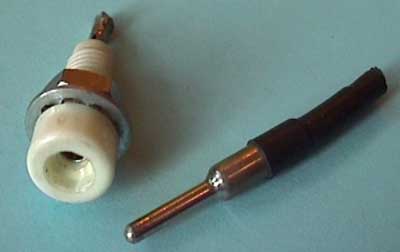

Die kleine Bohrung unten links nimmt eine US-Buchse, wie sie im TV-7 verwendet wurde, auf :
Der TV-7 hat zwei Buchsen für Röhren mit Anschlusskappe oben (Gitter (schwarz) - und Anoden- (rot) Anschluss). Bei Bedarf, wenn beispielsweise eine AF 7, deren Gitterschluss oben herausgeführt ist, gemessen werden soll, wird das Anschlusskabel (TV-7 - Zubehör) verwendet, in die neutral-weisse Buchse (Bild) der Erweiterungsbox gesteckt und mit der Gitterkappe der AF 7 verbinden. Vom Verbindungskabel der Erweiterungsbox zum TV-7 führt ein einzelner Anschlussdraht heraus, der mit einem 2 mm - Stecker, passend zu den TV-7 - Buchsen, versehen ist. Dieser Stecker wird dann, da ja das Gitter angeschlossen werden muss, in die mit G (Grid) bezeichnete schwarze Buchse gesteckt - fertig.
Soll eine Röhre gemessen werden deren Anodenanschluss oben herausgeführt ist, wird der Stecker (im TV-7) in die rote Buchse P (Plate) gesteckt.
