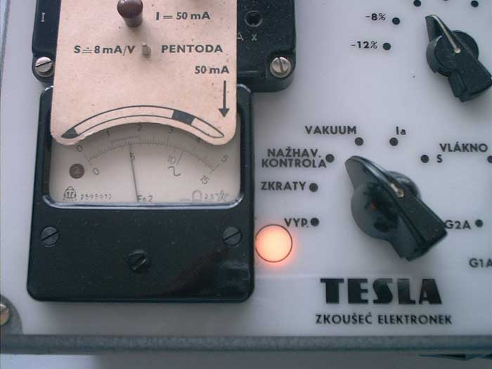

Bedienung des Geräts:
Zuerst Einstellungen der Netzspannung: Nach drücken der Taste Strom, der Zeiger zeigt einen Strich mit ~. Diese Einstellung muss man durchführen mit dem Umschalter + -, ablesen in Prozent Netzspannung.
Als nächstes folgt der Selbsttest: Umschalter in Position Heizung Gleichrichter (Nažhav. Kontrola), der Zeiger muss dann zwischen Numer 1 und 2 anzeigen.
Wenn der Zeiger bei dem Messen einer Röhre im Messgerät links oben den roten Punkt aufleuchten lässt, dann hat die Röhre einen Kurzschluss.

Test einer AL4:
Test einer ECH3:

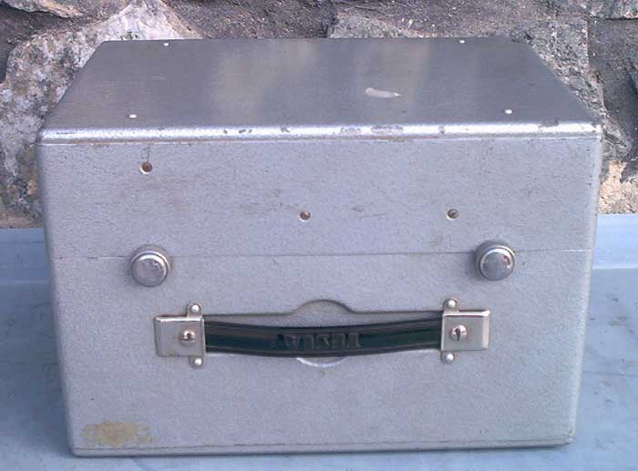

Der Deckel des Gerätes:
