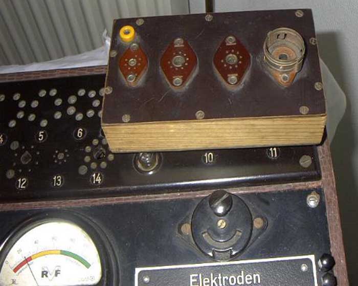

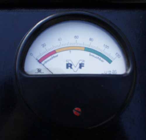

Das Röhren-Prüfgerät Grundig Tubatest L3 (1947 - 1948)
Die Fotos zu diesem Gerät stammen von Michael (Mikel) Meyer - nochmals vielen Dank an ihn!
Hergestellt von der "Elektrotechnischen Fabrik Fürth in Bayern". Mit dieser Firma begann Max Grundig nach dem Krieg seinen Aufstieg zum führenden deutschen Unternehmer der Unterhaltungselektronik.
Es folgen Seiten aus der Bedienungsanleitung zu diesem Gerät
