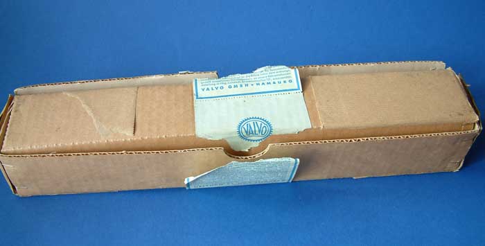

Das folgende Bild zeigt die Röhre 18553 von Valvo
Es ist eine mit Halogen-Gas gefüllte Röhre zur Messung von Beta- und Gammastrahlung.
Christoph Bruggaier, ein aufmerksamer Leser meiner Homepage, stellte mir (mangels eigenem Datenblatt) die Daten zu dieser Röhre zur Verfügung:
- Verwendung zur Messung von Beta- und Gammastrahlung
- Flächengewicht: 40-60mg/cm²
- Startspannung: <400V
- Arbeitswiderstand: 2,2MOhm
- Plateaulänge: 350V
- Plateausteilheit: <0,02%/V
- Totzeit: <100µs
- Nulleffekt: <60 Imp/min
- Abmessungen: d=19mm, Länge: 290mm
