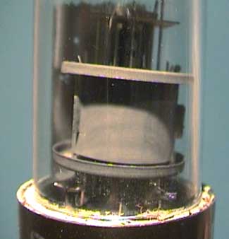

Klaus sandte mir vor einiger Zeit dieses Foto zu :
Sofort wurde ich "elektrisch", rief Klaus sofort an, fragte nach weiteren Fotos und ließ mir weitere Details berichten.
Ich erkannte auf dem Foto das Innere einer Stahlröhre - aber in senkrechter Position. In den Stahlröhren (auch in denen der DDR-Produktion mit geschwärztem Glaskolben) lag das System grundsätzlich in waagrechter Lage ! (Ausnahme: die TFK-Ersatzröhre aus Glas - siehe dazu die Fotoserie weiter unten)
Nun kann man aber nicht so einfach das System senkrecht stellen und in den Glaskolben einbauen - denn bei den Stahlröhren mit ihren waagrechten Systemen waren beidseitig die Anschlußdrähte herausgeführt. Hier war also eine Umkonstruktion des Röhrensystems erforderlich, so daß sämtliche Zuleitungen von nur einer Seite angebracht waren. - Und das ist hier der Fall.
Klaus berichtete mir auch, daß er deutlich 10 Anschlußwarzen im Glasboden erkennen konnte (man kann ja zwischen System und Sockel sehr gut die Zuleitungen erkennen). Von diesen 10 Anschlußwarzen wären jedoch nur 8 belegt, es führten also 8 Zuleitungen zum System hoch. - Was ausschließt daß es eine Rimlock-Röhre sein könnte, umgesockelt auf Stahlröhre.
Diese Röhre wurde, wie ich von Klaus erfuhr, auf einem Flohmarkt erstanden - was leider die Nachforschung zur Herkunft dieser Röhre fast unmöglich macht.
Hierdurch vermutete ich zunächst - was sich dann aber als Irrtum herausstellte - einen Vorgänger, ein Testmuster, bzw. Testmodell der Gnomröhren.
Derartige "Glas-Stahl-Röhren" baute die jedoch die Firma Loewe Opta. Als Beleg dient das folgende Bild, eine Loewe-ECH11 mit roter Beschriftung. - Außerdem unterscheidet sich das System der Gnomausführung deutlich.
Eine derartige Lösung wäre für RFT auch unakzeptabel gewesen, hätte man sich doch zu dem eigenen Konzept, das unter immensem Aufwand von Dr. Heinze entwickelt wurde, Konkurrenz gemacht. Außerdem wären Patentprobleme entstanden.

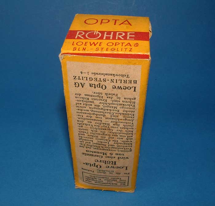

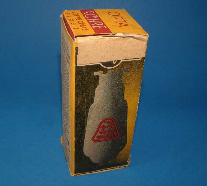

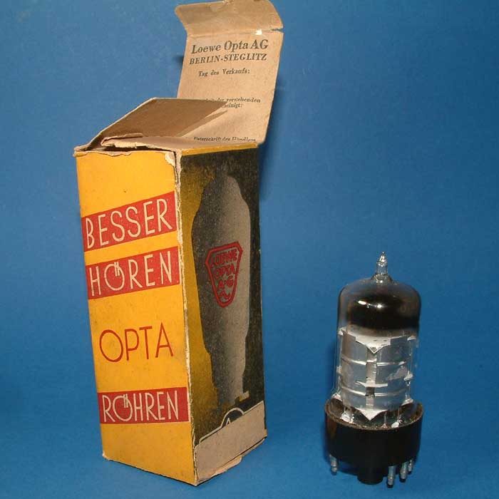

Inzwischen habe ich in meiner Sammlung ebenfalls eine Loewe - ECH11, wie die von Siegfried ebenfalls mit weißer Beschriftung - meine besitzt jedoch noch glücklicherweise den Originalkarton:

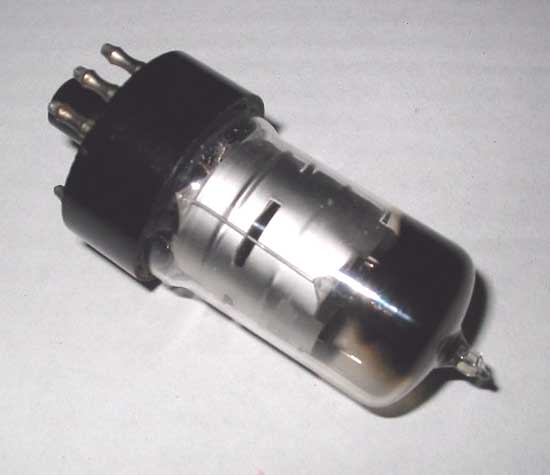

Die folgenden Fotos zeigen zunächst das Innenleben einer RFT-"Stahl"röhre aus Glas, eine EF 12, vom Lacküberzug befreit :
Im folgenden zeige ich eine Stahlröhre die Luft gezogen hatte und die ich deshalb öffnete um das System zeigen zu können.
Wie man anhand dieser Fotos leicht erkennen konnte, waren die Systeme der Stahlröhren und der DDR-Nachbauten aus Glas allesamt in waagrechter Position eingebaut.

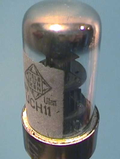

Das folgende Foto zeigt zwei verschiedene Versionen dieser TFK - UCH 11 G.
Nochmals eine solche UCH 11 G in voller Größe :
Eine meiner UCH 11 G hatte eine sehr beschädigte Schutzlackierung. Um das System dieser Röhre zeigen zu können entschloß ich mich, diese Lackierung weitgehend zu entfernen, um das senkrecht eingebaute System zeigen zu können.
Die folgenden Fotos zeigen die vom Lack befreite Röhre:
Das Bild steht gerade - das System ist es, welches schief eingesetzt wurde...
