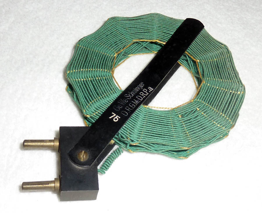

Nun will ich, im letzten Abschnitt, die Herstellung einer Honigwabenspule beschreiben.
Diese Spulen werden besonders in Reflex-, Superregenerativ- und Superheterodyne-Empfängern benötigt, wegen ihrer
besonders hohen Selbstinduktivität. Sie wurden aber auch sehr gerne in "normale" Audione eingesetzt.
Im ersten Bild zeige ich ein Foto von einer - industriell gefertigten - Honigwabenspule:
Zunächst muß ein Wickelkörper hergestellt werden, wie er auf dem nächsten Bild skizziert wurde:
Diesen Wickelkörper läßt man sich am besten von einem Schreiner aus gutem Ahornholz oder Buche herstellen.
Das Innenmaß von 40 mm Breite kann auch ruhig auf 30 mm gekürzt werden. - Die 32 Stifte, die bei einer Stärke von
2 - 3 mm je 100 mm lang sind, werden aus blankgezogenem Eisendraht geschnitten und in radiale Bohrungen des Holzwickelkörpers
so eingesteckt, daß sie später ohne große Mühe mit der Zange wieder herausgezogen werden können.

Zur Verwendung kommt 0,4 mm starker, mit Baumwolle oder Seide umsponnener Kupferdraht,
der nach dem oben gezeigten Wickelschema auf einen mit 2 x 16 Stahlstiften versehenen Wickelkörper (unter nicht
allzustraffem Anziehen!) aufgewickelt wird.
Hat man sämtliche Spulen in dieser Weise gewickelt, so kommt die zweite Arbeit, das montieren
der Spulen.
Zu diesem Zwecke beschaffen wir uns neun Hartholzklötzchen, die wie auf dem folgenden Bild bearbeitet werden.
Auf der Oberseite dieser Hartholzklötzchen werden, der Krümmung der Spulen entsprechend, Rundungen ausgefeilt
und versehen sie mit zwei senkrecht durchführenden parallelen Längsbohrungen von 19 mm Abstand, in die man
später die Steckstifte einsetzt. Steckstifte werden am besten aus 4 mm dickem Messingdraht, die eine Länge von 20 mm
plus X haben sollten - X ist hierbei die Dicke der Holzklötzchen.
Hierauf werden aus festem, zähem Ölpapier oder 0,2 - 0,3 mm dünnem Plexiglas o.ä. Streifen von 40 (oder 30..) mm
Breite geschnitten, mit deren Hilfe die Spulen auf den Hartholzklötzchen befestigt werden. Zu diesem Zweck wird das
eine Ende mit dem Holzklötzchen, wie auf dem nächsten und letzten Bild zu sehen, unter Darüberlegen eines
Messingplättchens mit der rechten Seite des Klötzchens verschraubt.
Dann wird die Drahtspule in diese Höhlung gelegt, das Band wird um den Rand der Spule verlegt und schrauben das
freie Ende unter kräftigem Anziehen an der linken Seite des Klötzchens fest. Die Spule wird dann tadellos sitzen.
Die Zuleitungsdrähte, die schon vorher durch enge Bohrungen im Klötzchen nach unten geführt wurden, werden
auf die richtige Länge gebracht und mit den Kontaktsteckern verlötet.

Die folgenden Bilder zeigen einen Spulensatz für ein Mittelwellenaudion - die Schwingkreis-, Antennen- und
Rückkopplungsspule. Hergestellt wurden sie von Herrn
Gernot Pinior.
Man erkennt, dass sie alle den gleichen Aussendurchmesser, sogar den gleichen Innendurchmesser vorweisen. Diese neue
Wickeltechnik bewirkt eine erheblich bessere Kopplung zwischen den Spulen, was durch unterschiedliche Durchmesser
natürlich deutlich verschlechtert wird. Herr Pinior verwendet dafür unterschiedliche Drahtstärken, wodurch
sich der gleichbleibende Durchmesser erklärt.
(Im angegebenen Link erkennt man unten von mir (Jogi) hergestellte Spulen - deutlich sind bei diesen die erheblichen
Unterschiede im jeweiligen Durchmesser erkennbar. Die von Herrn Pinior inzwischen hergestellten Spulen weisen eine deutlich
verbesserte Güte auf, was sich mit besserem Empfang und deutlich höherer Trennschärfe bemerkbar macht.)
