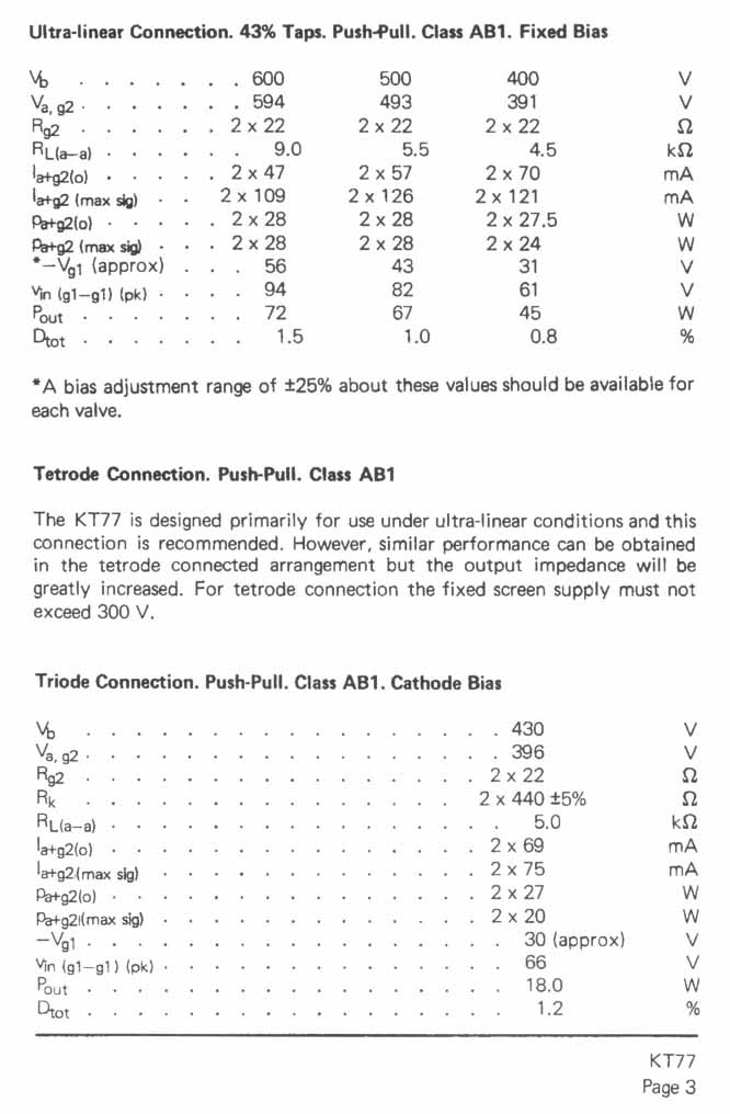

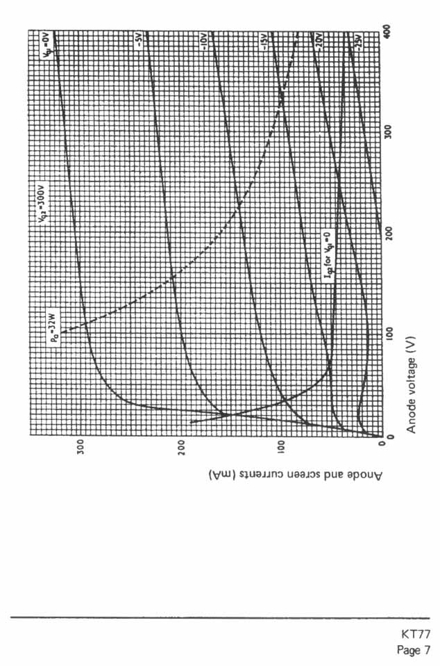

Datenblatt zur KT 77

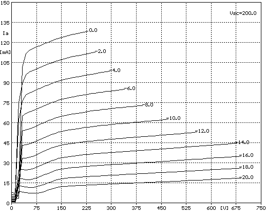

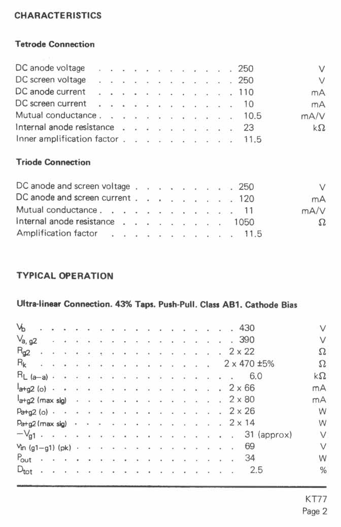

Das folgende Datenblatt zeigt die KT 77 im Pentoden-Betrieb

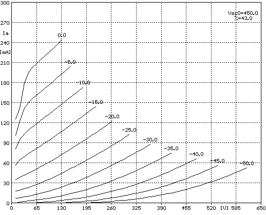

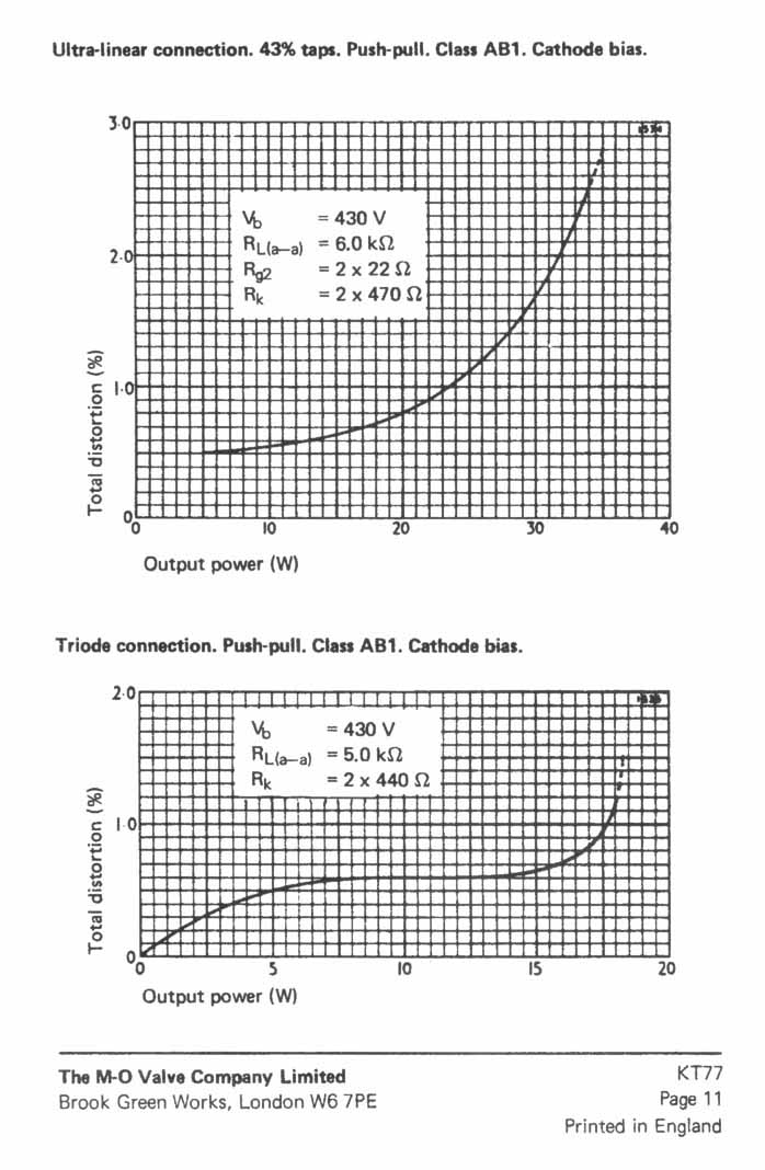

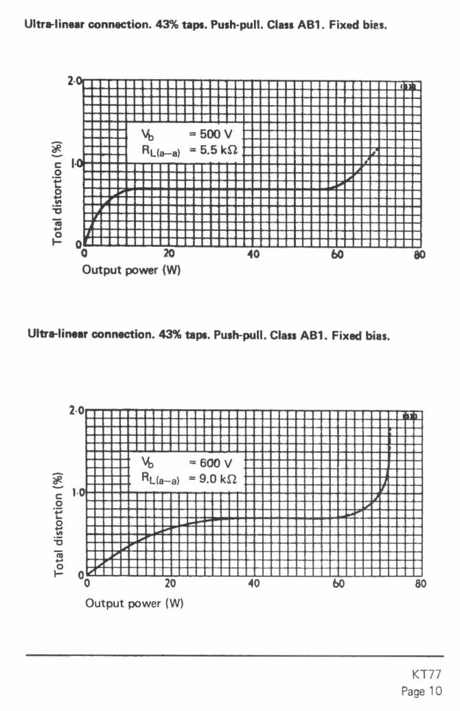

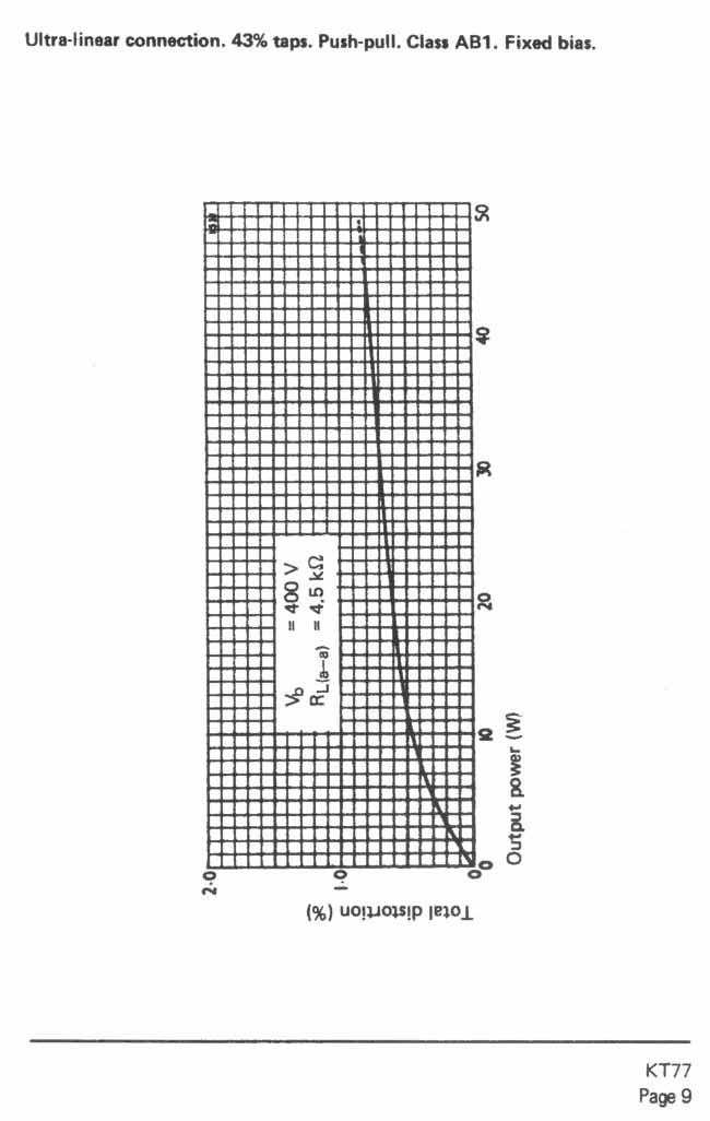

Das folgende Datenblatt zeigt die KT 77 im Ultralinear-Betrieb
Das folgende Datenblatt zeigt die KT 77 im Trioden-Betrieb
