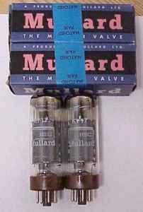

Auch mit dem Mullard-Label gab es (re-brandet) GEC KT 77:
KT77 von GEC mit Mullard- Brand

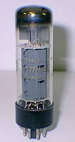

Die ehem. DDR-Firma RFT ließ sich natürlich auch nicht lumpen, auch sie produzierte - hier für National Electric - KT 77 (die in Wirklichkeit aber nur eine "ordinäre" EL34 in bekannter Bremsgitterausführung waren).
KT77 von RFT
