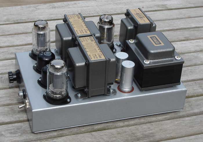

Es sollte ein kleiner Röhrenverstärker werden, mit ausreichend Leistung, um auch mit kompakten Boxen in mittelgroßen Räumen Musik wiederzugeben.

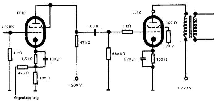

Gewählt wurde eine Schaltung mit Pentoden in Eintaktschaltung; als Röhren standen mir EL12N zur Verfügung - es können aber auch andere noch erhältliche Pentoden mit 18 Watt Verlustleistung und 6,3 Volt Heizspannung (6L6GB, 5881) eingesetzt werden. Passend zur EL12 wurde als Treiberöhre aus der "harmonischen Reihe" die EF12 gewählt und wegen des passenden Glaskolbens die EYY13 (RFT) als Gleichrichter...
Die Schaltung ist sehr nah an der Telefunken-Empfehlung: als Kathodenwiderstand wurden 100 Ohm aus der Normreihe genommen und entsprechend die Schirmgitterspannung auf 270 Volt erhöht. Die EF12 ist verstärkungsmäßig ausreichend für heutige hochpegelige Quellen als Triode geschaltet. Die Pegelregelung erfolgt über ein Eingangspotentiometer 100 kOhm, abgetrennt mit 22 nF vom Gitter der EF12. Zur Senkung des Ausgangswiderstandes wurde eine Gegenkopplung von 14 dB eingefügt.
Das Netzteil hat CLC-Siebung (32µF/8H/100µF) für die Anoden- und Schirmgitterspannung sowie ein RC-Glied 1,5 kOhm/10µF zur Entkopplung der Treiberöhren.

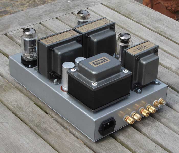

Ausgangsübertrager sind die U-808 von ISO (New Tango); aus optischen Gründen wurde auch die Siebrossel EC-8-200S sowie der Netztrafo PH-185 (auf Wunsch wird er mit 230-Volt Primärwicklung gefertigt, sekundär stehen 2 mal 280 V @ 185 mA, 2 mal 6,3 V @ 2,5 A , 6,3 V @ 2 A und 6,3 V @ 2 A zur Verfügung) bei dieser Firma bestellt. Die nicht verwendete Heizwicklung wurde einseitig mit Masse verbunden.

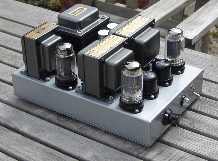

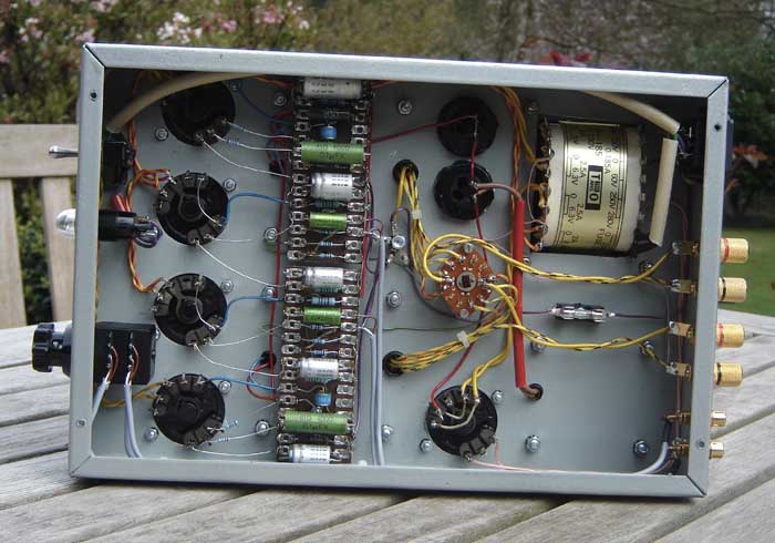

Der Aufbau erfolgte auf einen Chassis der Fa. Hammond von 8 x 12 x 2 Zoll; das Netzteil fand im hinteren Teil Platz, während der Verstärkerteil nah am Pegelsteller aufgebaut wurde. Aus thermischen Gründen mußten Gleichrichter und Endröhren nah an die Gehäusekanten. Die passiven Bauteile mit Ausnahme der großen Elektrolykondensatoren fanden auf Lötleisten Platz.

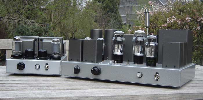

Zum Größenvergleich habe ich hier meinen 2A3 - Amp daneben gestellt:
