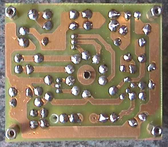

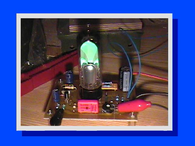

Klar, daß ich interessiert war - Ein Foto der fertig aufgebauten Platine mit einer EM 80 sowie eines mit einer EM 87 lag dem Schreiben bei, hier sind sie :

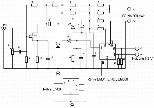

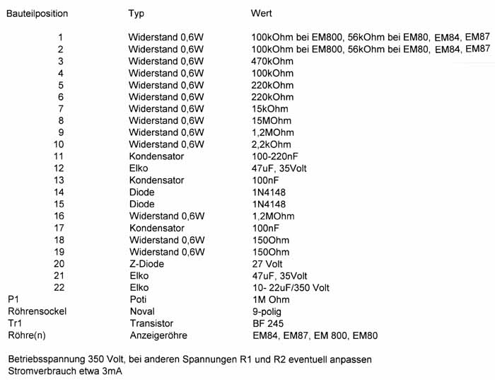

Die Schaltung zu dieser Platine:
Hinweise:
Betriebsspannung 350 bis 380 Volt, bei anderen Spannungen eventuell R1 und R2 anpassen.
Position 18 und 19 sind Widerstande zur Symetrierung der Heizspannung.
Achtung: Bei der EM 80 sind die Anschlußpins anders beschaltet als bei EM84, 87, 800 !
- Bei EM 84, 87, 800 (wie im Schaltbild) ist Pin3 Masse, bei der EM 80 aber Pin2 !
Auch stimmt bei der EM 80 die Belegung von Pin 6 und den gebrückten Pins 7 und 9 nicht, Pin 6 ist bei der EM80 nicht belegt. Dafür muß die Brücke (Jumper) Pin 7 / Pin 9 entfernt werden!
Die Änderung des Masseanschlusses von Pin 3 nach Pin2 kann über eine Drahtbrücke bzw. Jumper passieren. Die Beschaltung der Anschlüsse Pin 6,7 und 9 sind durch kleine Steckkarten auf der Platine möglich, oder man lötet die Widerstände entsprechend richtig direkt auf die Platine. Dann muß allerdings bei EM 84, 87, 800 eine Drahtbrücke Pin 7 / 9 eingesetzt werden. Bohrungen dafür sind auf der Platine vorgesehen.

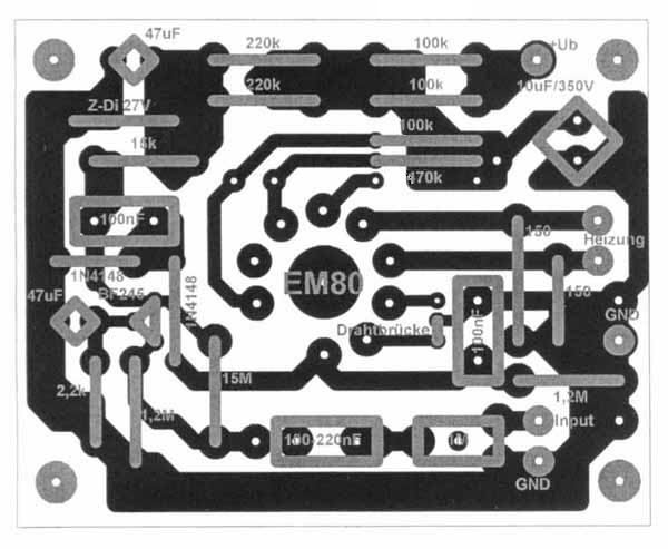

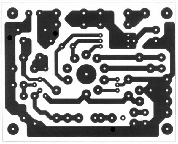

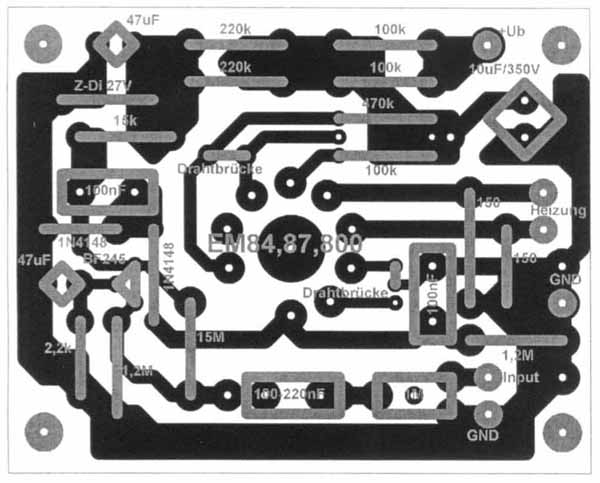

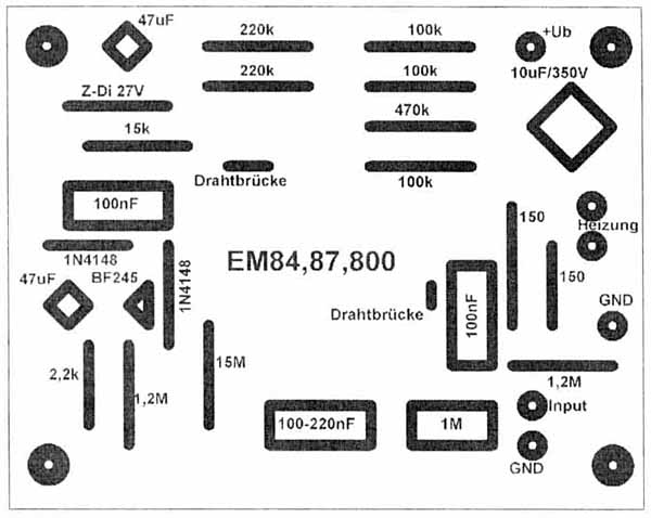

Und hier nun das Platinenlayot, es ist wie üblich die Bestückungsseite dargestellt:

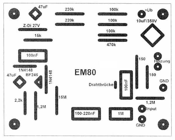

Die nachfolgenden Bilder zeigen die Bestückung der Platine, zuerst für die EM 80.

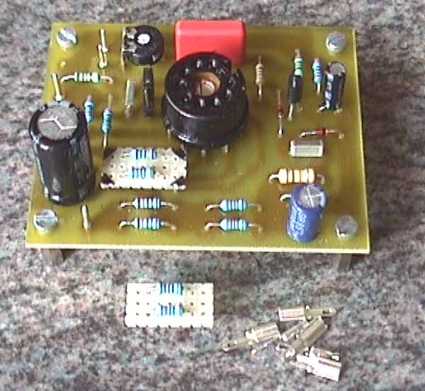

- und hier für die EM 84, 87 und 800.

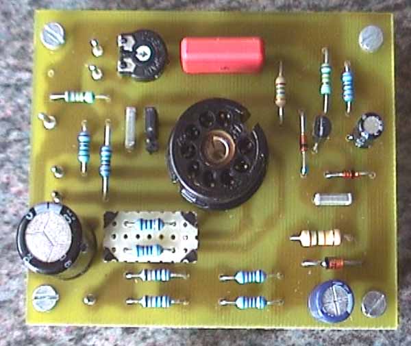

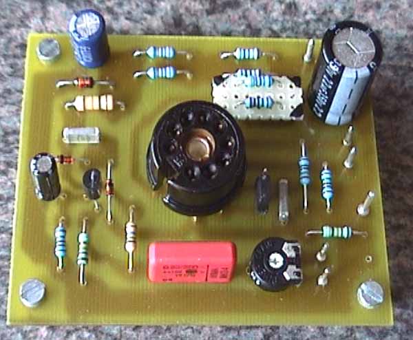

Es folgen einige von mir angefertigte Fotos; ich habe inzwischen einen fertigen Baustein vom Stefan erhalten.
Vor der Hauptplatine erkennt man auf der Arbeitsplatte die kleine Steckplatine für die Röhren EM84, 87 und 800.
Auf der Hauptplatine steckt die (mit schwarzen Ecken markierte) Steckplatine für die EM 80.
Neben der Röhrenfassung erkennt man den Jumper; hier ist er für die EM 80 gesetzt.

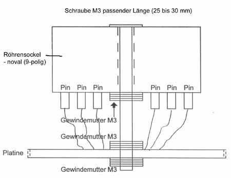

Die Röhren schauen mit ihren Anzeigen in verschieden Richtungen. Das muß beim Einbau beachtet werden. Am einfachsten ist es wenn man die Platine und den Röhrensockel über ein paar Drahtlitzen miteinander verbindet. Dadurch kann man die Röhre in die passende Position bringen ohne die Platine krumm befestigen zu müssen.

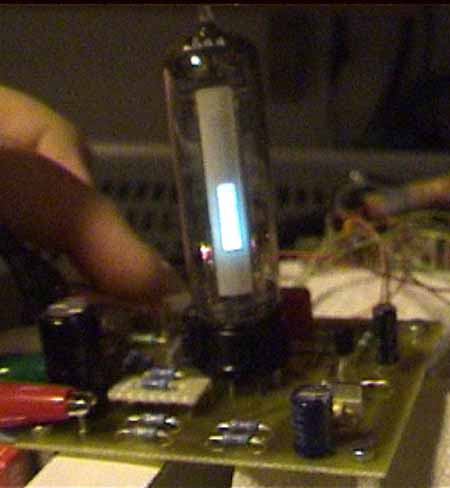

Ich habe eine EM 800 in die Platine gesteckt und sie angeschlossen, wollte dabei auch gleich die Eingangsempfindlichkeit testen. (Natürlich habe ich vorher den Jumper umgesteckt und die Steckplatine ausgetauscht...)
Im Normalfall zeigte die EM800 nur einen ca. 5mm breites Band, als ich mit dem Finger den Eingang berührte bekam ich Vollausschlag. Diue Eingangsempfindlichkeit ist also beeindruckend. - Das folgende Foto habe ich gemacht als der Leuchtbalken wieder in Anfangsposition zurückging.
Stefan sandte mir, als Tip, die folgende Zeichnung zu:
Stefan schrieb dazu: Werden die Fassungen mit einer M3er-Schraube so wie im Bild montiert, kann man die Röhre(n) in die jeweilige Richtung positionieren und ist nicht gezwungen die Platine unter dem Chassis verdreht einzubauen. - Die Verbindung zwischen Platine und Fassung mauß dann über kurze Kabel erfolgen.
