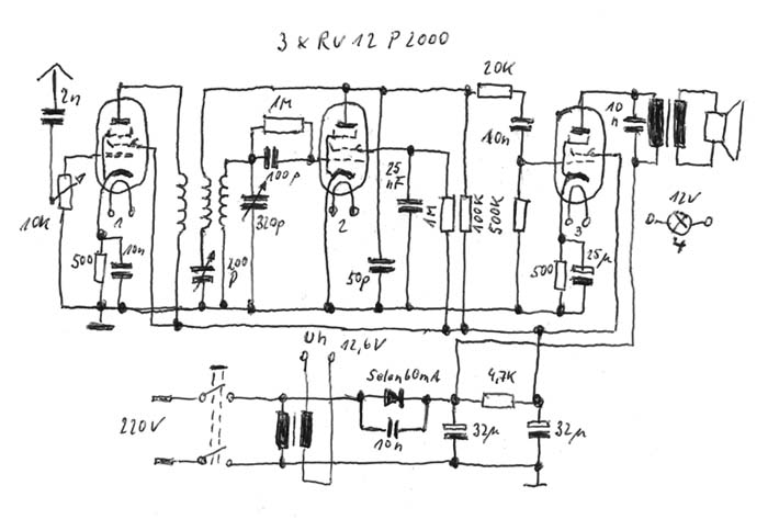

Wie ich Dir ja schon geschrieben hatte, habe ich mal sehr günstig einige RV 12 P 2000 bei eBay ersteigert und wollte nun den Mythos dieser feinen kleinen Röhre überprüfen. Es ranken sich ja um diese Röhre die tollsten Legenden, umsonst wurde sie wohl auch nicht so lange produziert und in den verschiedensten Applikationen verwendet.
Nun wollte ich es selbst mal wissen und da meine besondere Liebe und auch Sammelleidenschaft den alten Einkreisern und Notempfängern der Nachkriegszeit gilt lag es nahe, die Eigenschaften der Röhre in einem solchen zu überprüfen.
Um es vorweg zu sagen, ich bin wirklich beeindruckt. In meinem Besitz befinden sich nun schon einige von mir selbstgebaute und auch industriell gefertigte Geräte, aber so fein wie dieser kleine Empfänger spielt sonst wirklich kein anderer. Bei der Schaltung habe ich mich bis auf einige Änderungen am RIM Magazin Engel orientiert, eine wirklich empfehlenswerte Schaltung mit hoher Empfindlichkeit und auch für den Anfänger leicht nachzubauen.
In meiner Schaltung ist ein kleiner, ich hoffe verzeihlicher, Fehler: die Bremsgitter sind bei der RV 12 P 2000 selbstverständlich extern mit der Kathode zu verbinden !

Auf einen Erdanschluss wurde bewusst verzichtet, ist bei der Empfindlichkeit des Gerätes auch nicht notwendig. Eine Antennenlänge von ca. 1,5 Metern hat sich als völlig ausreichend erwiesen. Empfehlenswert ist auf alle Fälle ein ordentliches Wechselstromnetzteil. Da ich mit meinen eigenen Geräten aber verantwortungsvoll umzugehen weis und vorhandene Teile nutzen wollte, habe ich die beschriebene Variante gewählt.
Ein Heiztrafo sollte es aber auf alle Fälle sein, will man sich nicht ein kleines Heizkraftwerk in Form des in Serienschaltung der Heizfäden nötigen Leistungswiderstandes ins Gerät setzen. Außerdem erleichtert das den Betrieb der Skalenbeleuchtung, für die ein Heißleiter nötig wäre und letztlich ist die RV 12 P 2000 auch nicht so erfreut über Serienheizung.
Der kleine im Bild erkennbare Drehkondensator stammt aus einer Zeit, wo es beim großen C noch tolle Bauelemente für den Rundfunkbastler gab. Interessant ist seine Untersetzung über drei koaxial auf der Welle angebrachten Kugeln.
Der Rückkopplungsdrehko wurde in die Masseleitung der Rückkopplungsspule gesetzt. Das erleichtert den Aufbau, weil der Drehko nicht isoliert aufgebaut werden muß und ist auch weniger handempfindlich.
Das Gerät hat eine beeindruckende Empfindlichkeit und nach Sonnenuntergang sind viele Stationen in hoher Lautstärke zu empfangen. Im Übrigen war ich sowieso erstaunt, welche Lautstärke mit dieser kleinen Röhre als Endpentode an einem 12,5 k Ohm Ausgangstrafo erreicht wird.
Ich habe die Trennschärfe und Empfindlichkeit mal mit meinem Sangean Weltempfänger verglichen und war wirklich von den Socken. Für so ein einfaches Gerät einfach Spitze.

Der Drehko hat eine Anfangskapazität von 20 pF und eine Endkapazität von 255 pF. Das machte eine Änderung der Spulen nötig, die ich für einen Drehko von 330 pF ausgelegt hatte. Die Spule im Anodenkreis der Vorstufenröhre hat 35 Wdg., die Schwingkreisspule 180 Wdg. und die Rückkopplung mit 15 Wdg.
Koppelwicklung und Schwingkreiswicklung bestehen aus Hf Litze 20 x 0,05, die Rückkopplungswicklung aus 0,2 mm Cu Lackdraht. Das alles auf einem 8 mm Spulenkörper mit Abgleichkern und drei Kammern - also eigentlich nichts Besonderes, eine normale Audionspule für Mittelwelle.
Der Ausgangsübertrager ist ein Ausbau aus einem vor langer Zeit demontierten Radio mit primär: 12,5 k Ohm, sekundär 5 Ohm; passt also schon recht gut für die P 2000 und dem verwendeten 4 Ohm-Lautsprecher.
