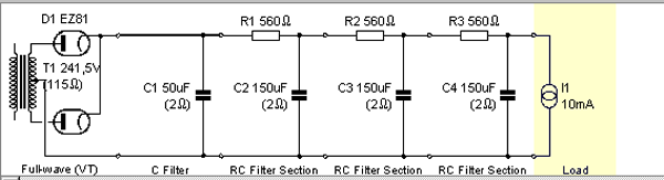

Zunächst das Netzteil für beide Kanäle:
Alternativ kann, falls kein Trafo mit Mittelabgriff zur Verfügung steht, die negative Halbwelle durch zwei Dioden bearbeitet werden. Aber dann, bitteschön, mit Ultrafast Typen (z.b. Telefunken BYR/BYW), nicht mit ordinären 1N400x!
Die Signalröhren müssen mit Gleichstrom geheizt werden und in Abschirmbechern sitzen, siehe hierzu die Schaltungen auf den anderen Seiten. Bei mir wurde eine Spannungsverdopplerschaltung mit 2 x 4.700 uF eingesetzt, gefolgt von einem RC-Glied von 4.700 uF und 3,3 Ohm. Der Widerstand sitzt in der negativen Leitung und muss ggf. an den verwendeten Transformator angepasst werden. Heizung-Minus wird mit Signalmasse verbunden. Signalmasse bitte per 100 Ohm mit Erdmasse verbinden!

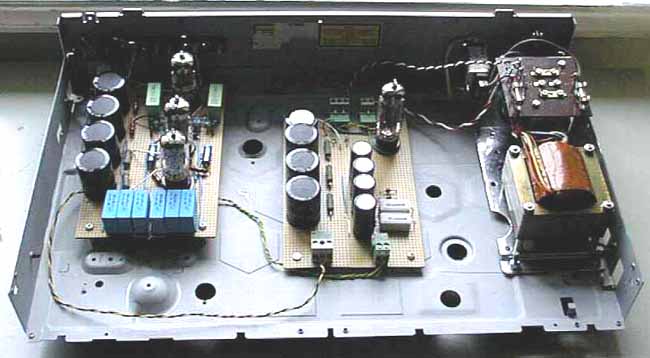

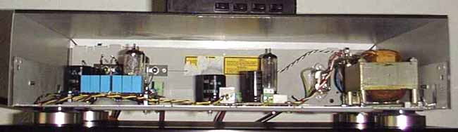

Fertig aufgebaut auf Lochrasterplatinen im Euro-Format in einem ausgedienten CD-Player Gehäuse sieht das ganze derzeit so aus:
Verwendet wurde, was die Bastlerkiste hergab. Alle Kondensatoren sind von ERO, KP1841 bzw. KP 1834 in der RIAA. Widerstände, wenn möglich, alte Kohletypen. Die Elko`s sind Industriestandardtypen. Besser wären natürlich MP's oder MKP's, z.B. Motorstartkondensatoren. Pollin vertreibt diese derzeit äußerst günstig. Werte von 20 - 30 uF sollten ausreichen, mit Werten von 150 uF habe ich nur etwas übertrieben.....
