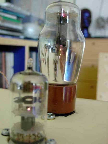

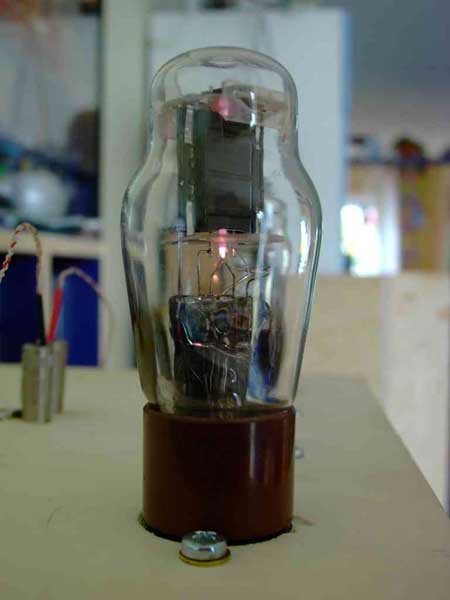

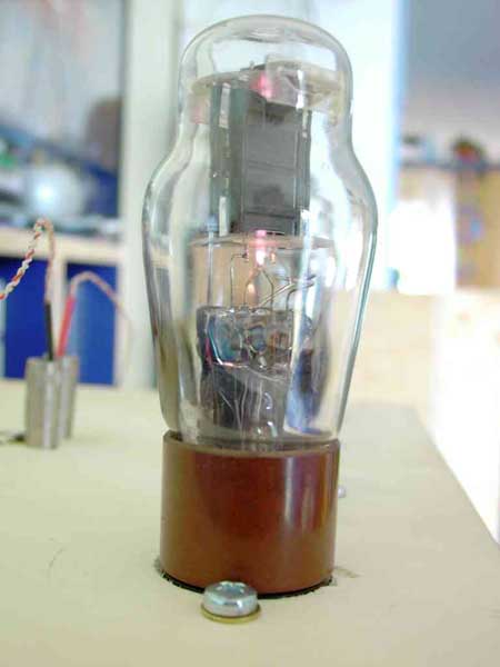

Das Darling-Projekt von Bob Danielak spukte noch in meinem Hinterkopf. Eine Klasse-C Triode aus amerikanischen Miltärbeständen, für 3 bis 5 US $ bzw. Euro verfügbar.. - ja, das wär doch was!
Wieso der Kult um diese Röhre - der Darling-Club ging mir nicht aus dem Kopf... was ist dran an dieser auf den ersten Blick dank krummer Kennlinienschar und hoher K2-Klirranteile für NF-Zwecke zweitklassigen Röhre?
Gedacht - getan! Ein Paar dieser Röhren besorgt und frisch ans Werk. Doch welche Treiberröhre nehmen? Die Originalbestückung erscheint zwar verlockend, doch etwas Eigenleistung sollte sein. Also: was hat die europäische Röhrenproduktion vergleichsweise geliefert?

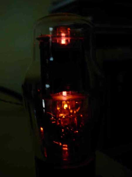

Ein Blick ins Tube-Vademecum verschafft Aufklärung: Die 6J4 oder 8542 Reihe wurde diesseits des Atlantiks durch die PC 86 / EC 86 / E86C Serie weiterentwickelt. Die Kenndaten sind vielversprechend, selbst eine 300B kann voll ausgesteuert werden, also flink durchgerechnet und ausprobiert.

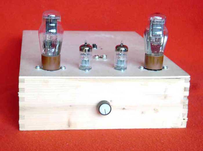

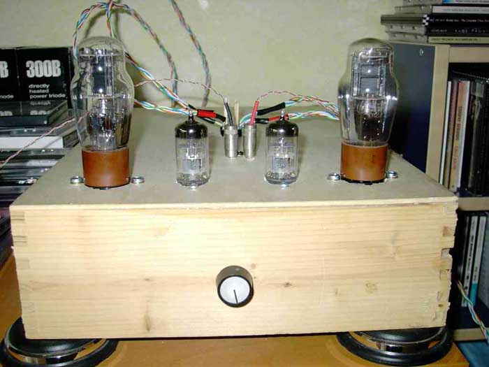

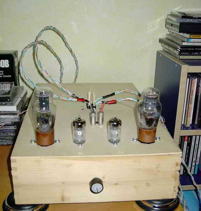

Ups! Nicht schlecht - selbst mit einfachen Radioausgangsübertragern stellt sich ein klarer, warmer und feinzeichnender Klang ein, der einfach nur zum Musikhören verführt.
Sicher, Hai-Ent ist das nicht... - aber sind wir nicht alle aus Spass an der Sache, aus Freude am Musikhören bei diesem Hobby gelandet?
Fazit: Baut mal so ein Teil, die Röhren sehen toll aus, der Klang treibt einem ein Dauergrinsen ins Gesicht. Wenn ihr euch im Forum mal wieder streitet: macht den Rechner aus, hört mit so einem Amp etwas Musik....

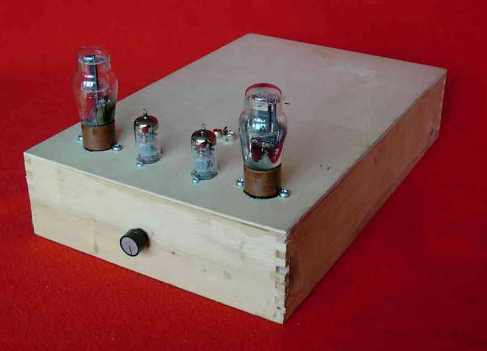

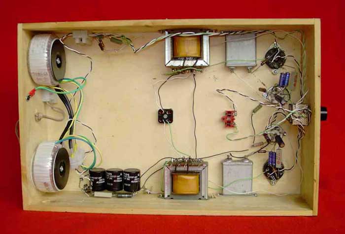

Wie man im Schaltbild (und auf diesem Foto) gut erkennt, wurden zwei kleine Ringkerntrafos aus der Bastelkiste, mit je 12 Volt Ausgangsleistung, verwendet um einerseits die Heizspannung zu erhalten und andererseits (mit dem zweiten Trafo) die Anodenspannung zu erzeugen, hierdurch wird auch gleich eine sichere Trennung vom Netz erreicht.
