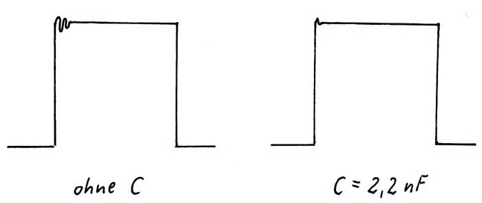

Eine andere negative Erscheinung konnte ich dabei beobachten: Die Schwingungen, die im Ausgangsüberträger entstehen, waren stärker ausgeprägt. Das sieht man deutlich, wenn man sich das Rechtecksignal auf dem Osziloskop anschaut. So bin ich wieder zur CLCLC-Siebung zurückgekehrt.

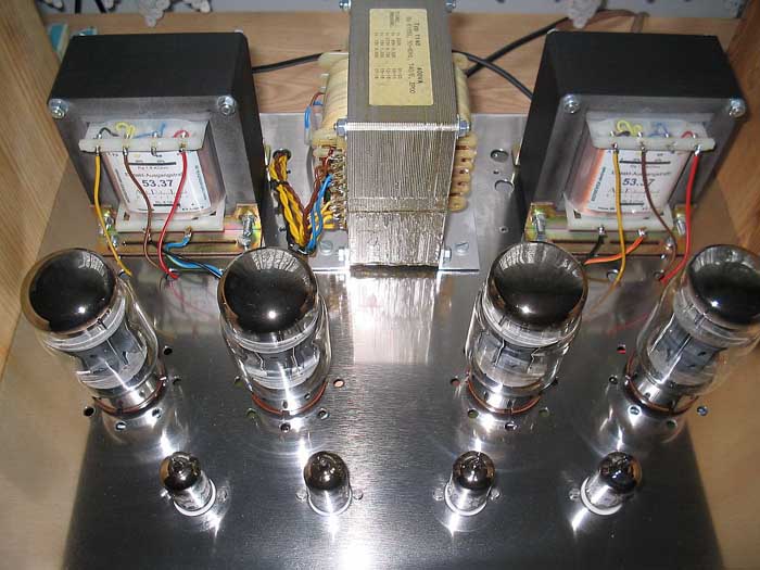

Als nächstes Anodenspannung abgeklemmt, das heißt der ganze "Verstärker" bestand aus KT88-Röhren, die mit Gleichstrom geheizt wurden, und dem Ausgangsüberträger. Es brummte immer noch weiter!
Jetzt war die Sache klar. Der Ringkerntrafo strahlte in die Ausgangsüberträger hinein. Das erklärte auch, warum es stärker mit der Gleichstromheizung brummte. Das Trafo war durch den Gleichrichter und die großen Elkos stark belastet.
Zu lange habe ich an die Streuarmut von Ringkerntrafos geglaubt. Ab diesem Moment war ich auf alle Ringkerntransformatoren der Welt schwer beleidigt.
Schnell eine Email geschrieben und einen neuen Trafo mit "viel Eisen" war bestellt.
Bevor ich in dem Chassis die Löcher gebohrt habe, wurde der Trafo hin und her gedreht, bis sich die geringsten Brummgeräusche ergaben. Nach erneuter Umstellung von DC- auf AC-Heizung war das Brummen in meinen JBL-Boxen (89 dB) nicht mehr hörbar.

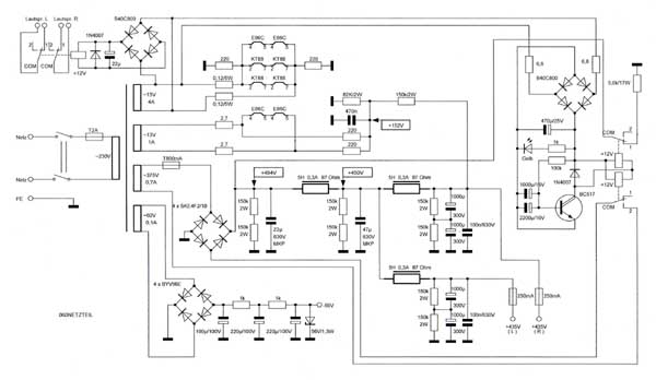

Das Netzteil:
Schaltbild Netzteil
Durch anklicken mit der Maustaste wird das Schaltbild in Originalgrösse angezeigt
Jetzt konnte ich mich noch einmal auf die Treiberstufe konzentrieren. Nach ein paar Versuchen habe ich mich schließlich für eine SRPP-Stufe mit den E86C-Röhren entschieden. Auch die ECC99-Röhre hat mir sehr gut gefallen.
So langsam hat die Schaltung ihre endgültige Form angenommen. Dass das Netzteil eine sehr wichtige Rolle spielt und sich stark auf den Klang auswirkt ist bekannt. Möchte man wirklich kein Brummen haben, muss die Anodenspannung gut gesiebt werden. Für SE-Varianten ist eine einfache CLC-Siebung meist unzureichend. Die Wechselstromheizung reicht für einen zweistufigen Verstärker aus. Die ersten zwei Kondensatoren in der Siebkette haben niedrige Werte, weil die 375 V vom Trafo zu viel sind. Die Spannung sollte etwa um 10 - 15 V niedriger sein, dann kann man höhere Werte nehmen (max. 100uF).

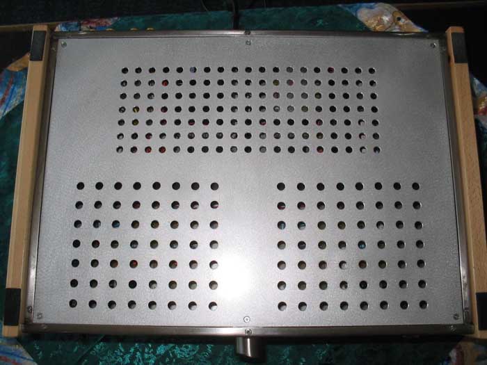

Alle drei Siebdrosseln haben die gleichen Werte. Durch die erste Drossel fließen 385 mA. Dadurch sinkt die angegebene Induktivität von 5 H auf einen niedrigeren Wert. An dieser Drossel werden etwa 13 Watt Leistung in Wärme umgesetzt. Man muss dafür sorgen dass sich kein Hitzestau bildet.
Eine bessere Lösung wäre es eine größere Drossel zu wählen, mit kleinem Gleichstromwiderstand. Dafür war leider kein Platz da.
Die Anodenspannung wird mit Verzögerung zugeschaltet. Das schont die Röhren. Nach dem Abschalten werden alle Kondensatoren durch den 5,6 k/17W-Widerstand in wenigen Sekunden entladen.
Über den 2 x Um-Relais, oben links im Schaltplan, werden die Lautsprecher nach dem Abschalten kurzgeschlossen, um den Ausschaltknack zu unterdrücken.

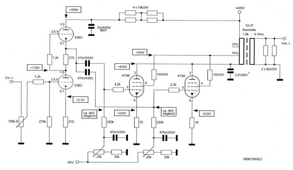

Die Endstufe:
Schaltbild Endstufe
Die Ausgangsleistung beträgt 2 x 27 W (Clippinggrenze) bei 1 kHz, Ausgang durch 8,2 Ohm Drahtwiderstand geschlossen.
Der Frequenzgang erstreckt sich < 10 Hz - 37000 Hz (- 3dB) und ist von oben durch den 2,2 nF-Kondensator begrenzt. Dieser mindert die Schwingungungen die in den Ausgangsüberträgern entstehen.

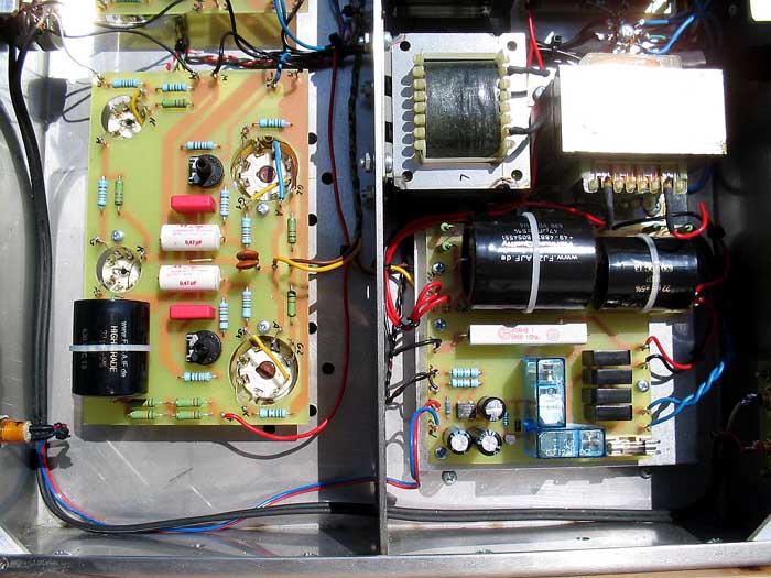

Jede Endröhre hat eine separate Ruhestromeinstellung. Dadurch muss man keine gematchten Röhren einsetzen.
Am Ausgangsüberträger habe ich die 50%-Anzapfung gewählt. Läuft aber auch mit 25 % gut. - Beim Umlöten immer Ruhestrom neu einstellen! Welche Anzapfung im Bezug auf K besser ist, muss erst ausgemessen werden. Leider fehlen mir dazu die Messgeräte.

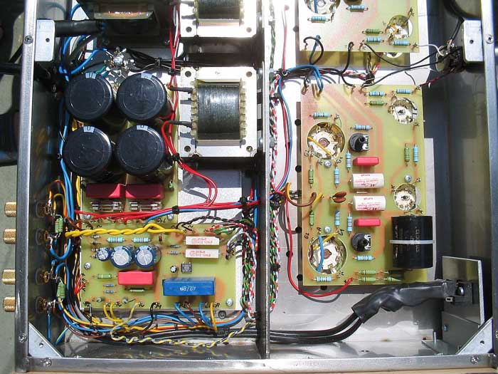

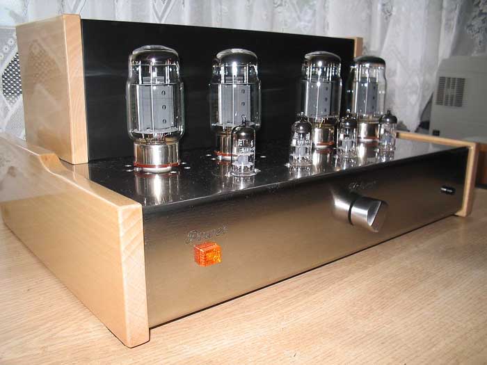

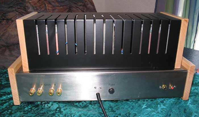

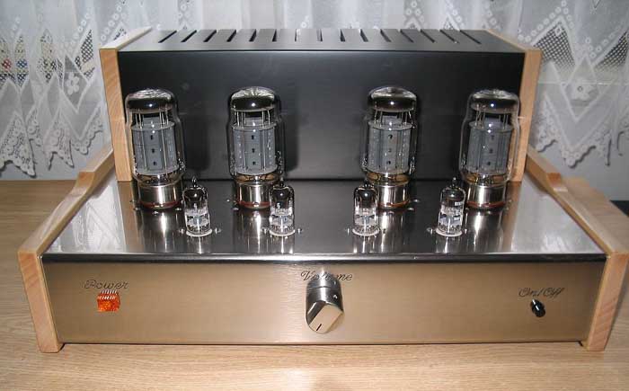

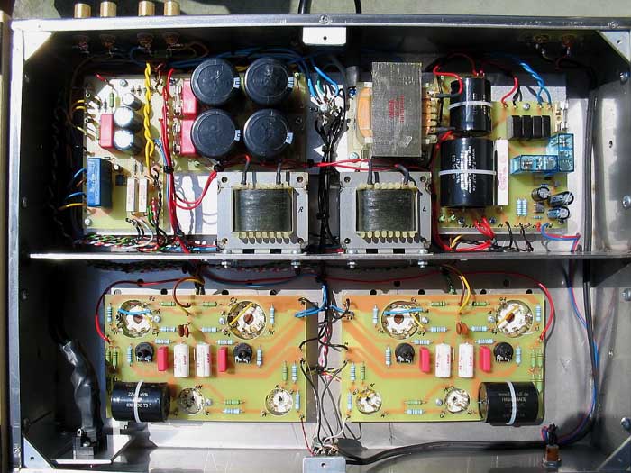

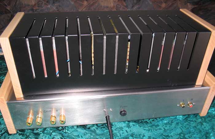

Das Gehäuse ist aus Edelstahl, die Seiten aus hellem Buchenholz. Das Gerät wiegt 28 kg.
Lange hat es gedauert bis der Amp fertig geworden ist, aber die Mühe hat sich gelohnt. Dieser Verstärker liefert einen ausgezeichneten Klang und ist der Stern in meinem HiFi-Equipment.

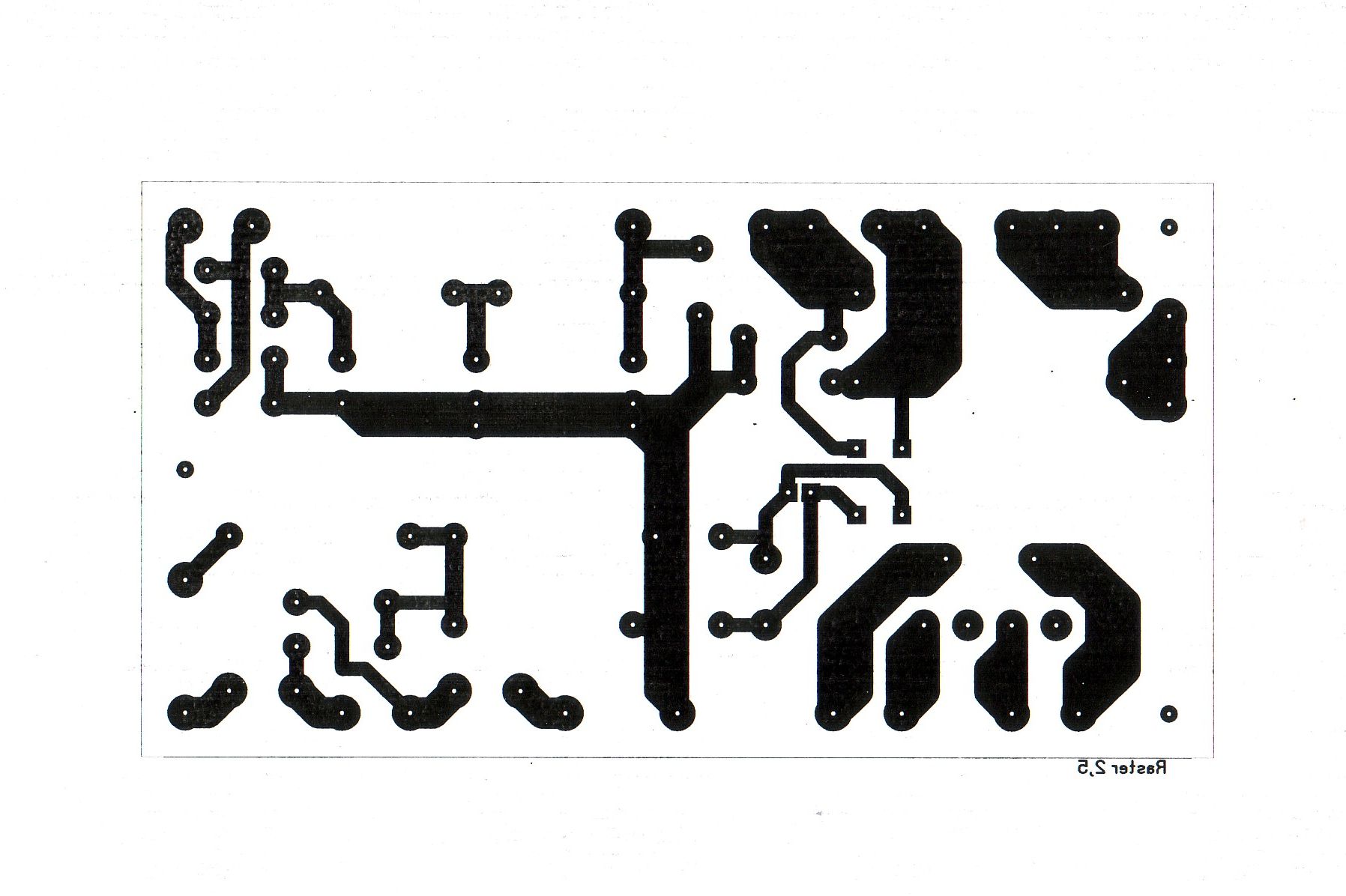

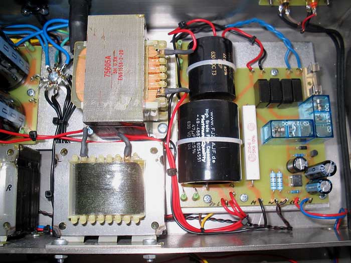

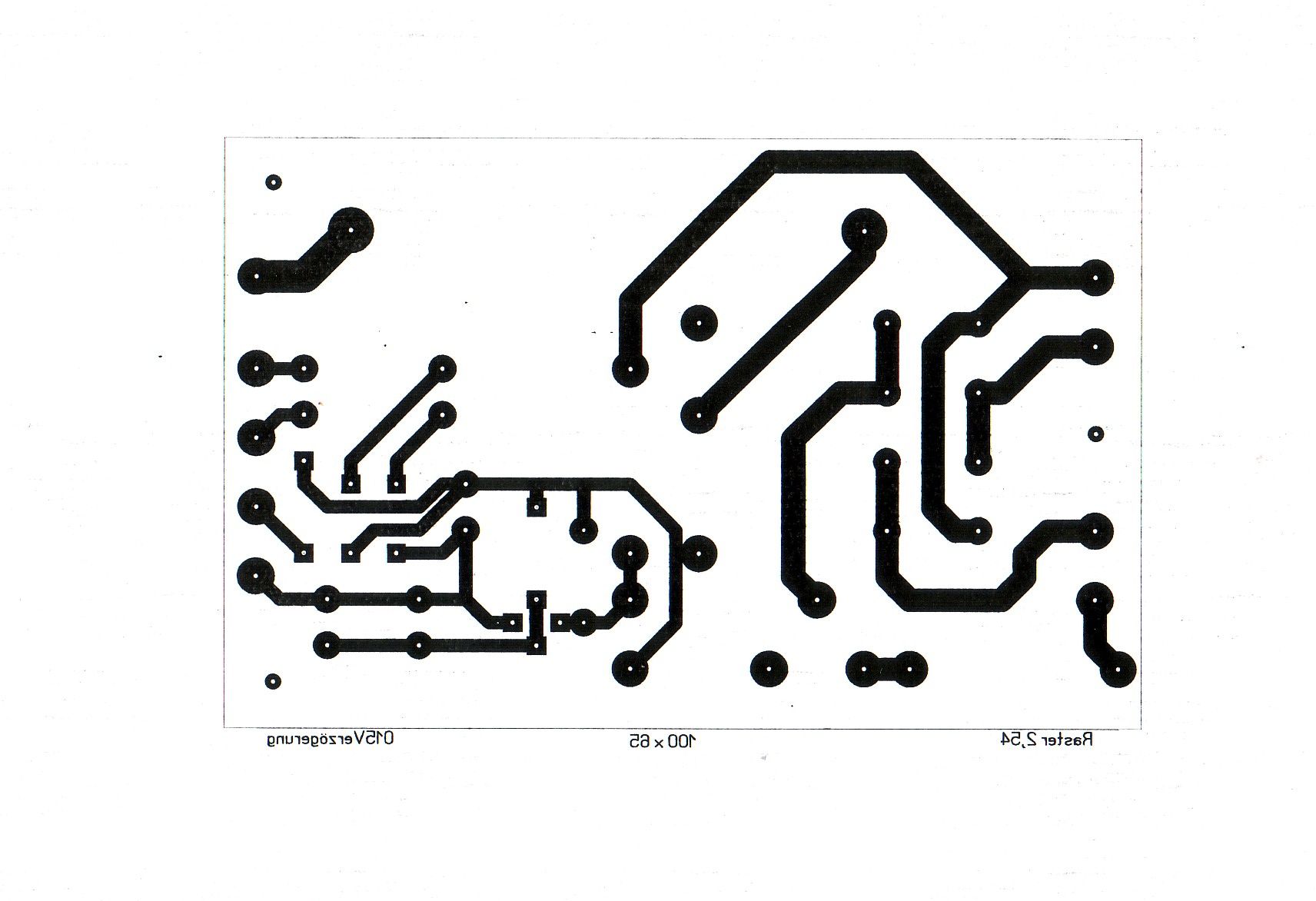

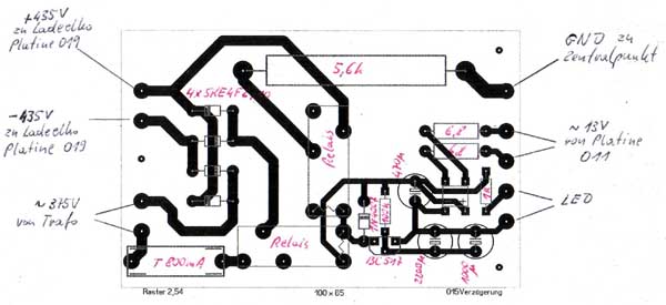

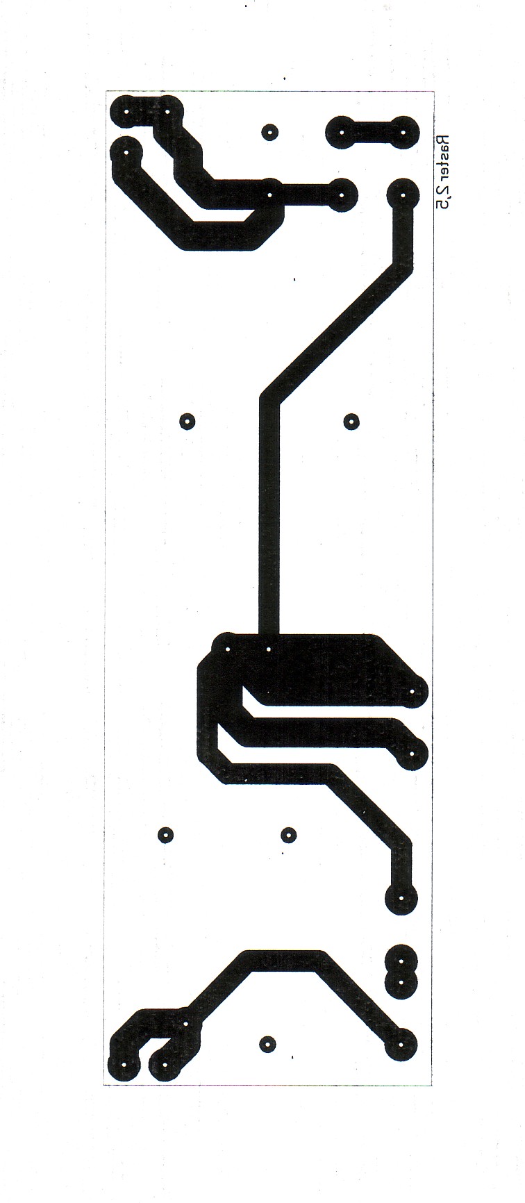

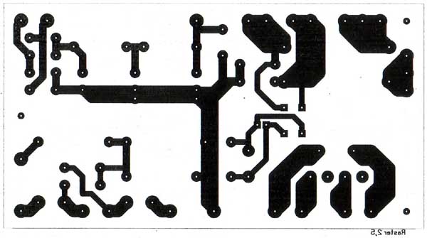

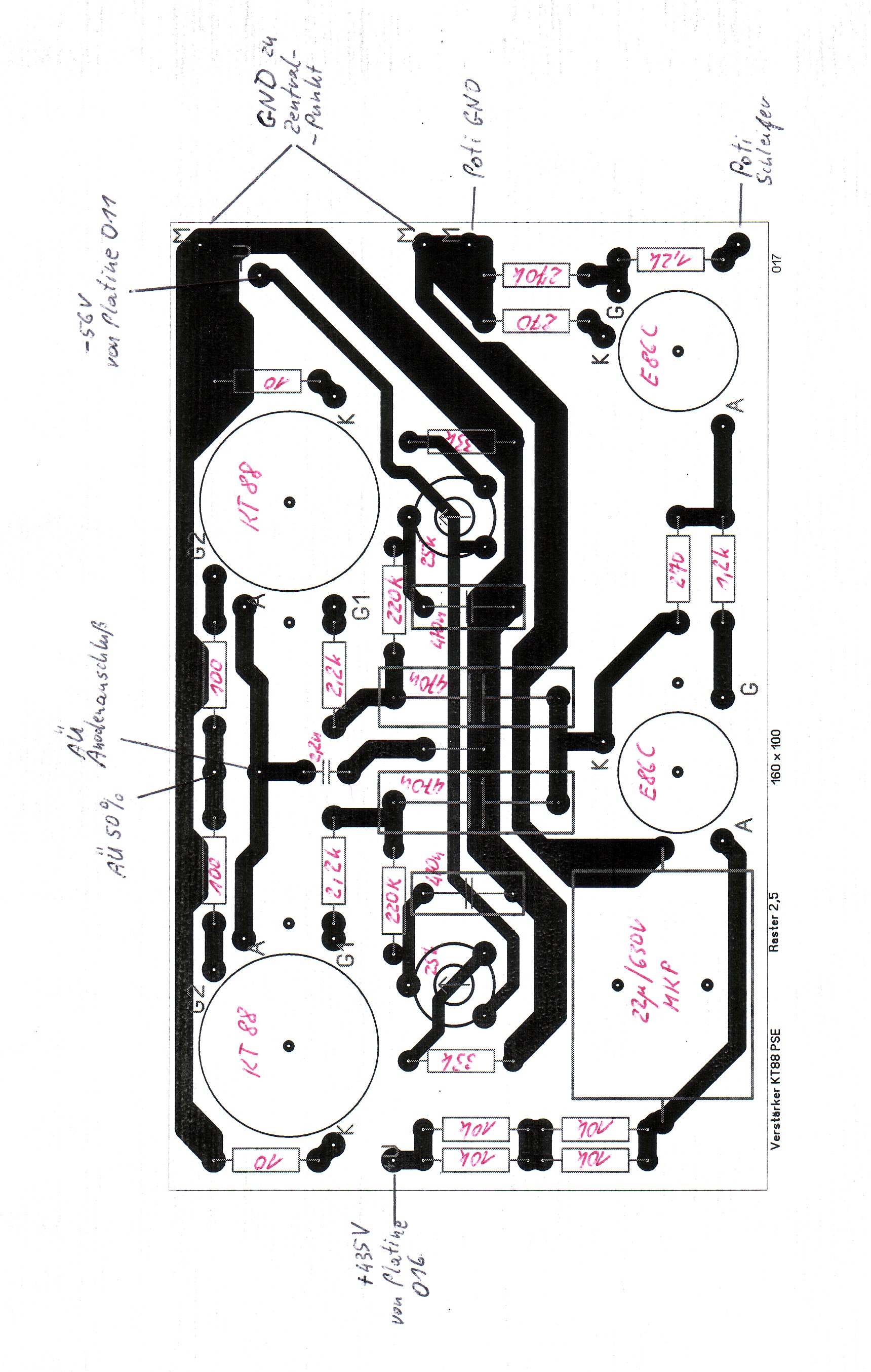

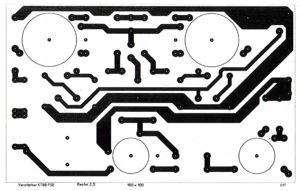

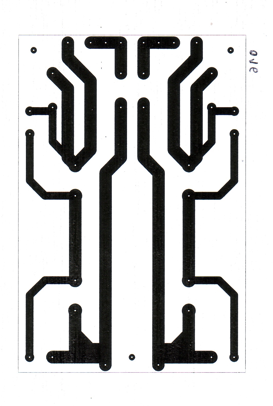

hier noch die Platinen zu dem KT88-PSE-Verstärker. Die Platine Nr.017 muss zweimal gemacht werden (einmal spiegelbildlich), für den linken und rechten Kanal.

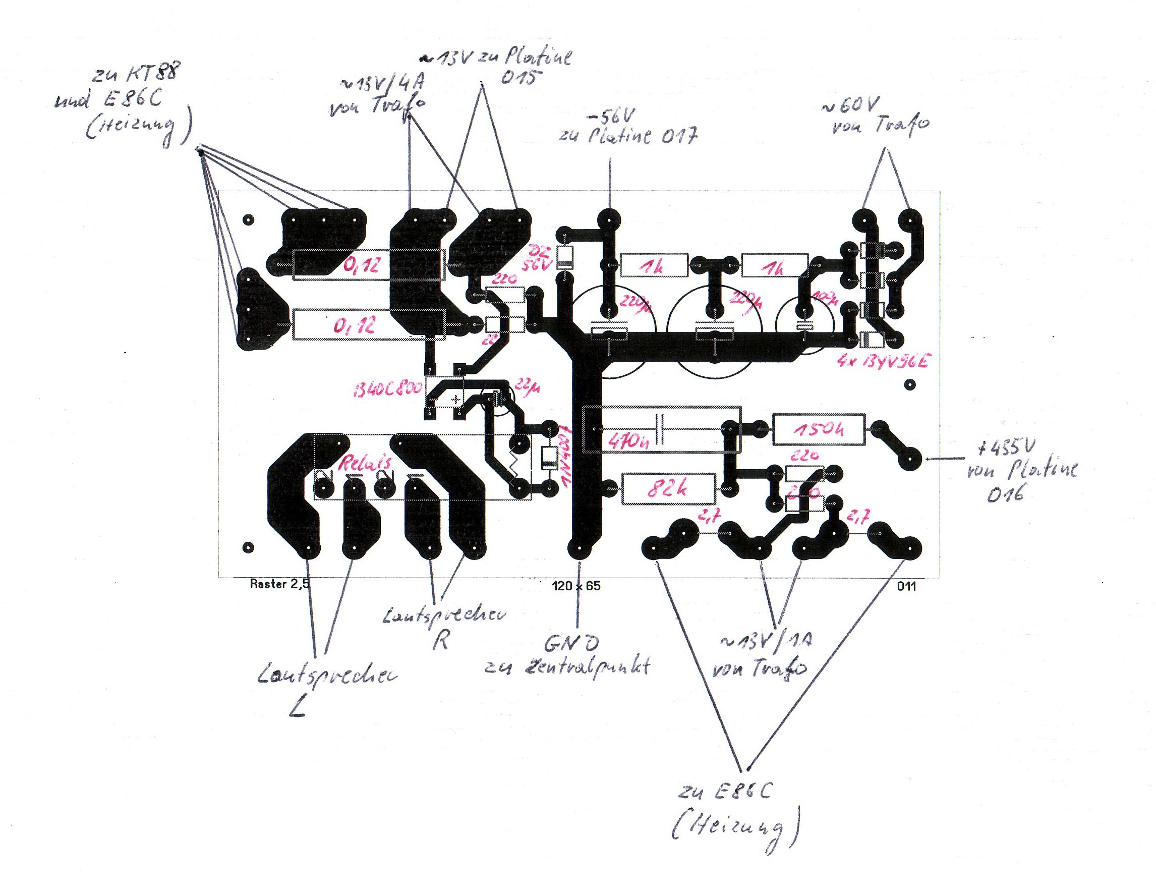

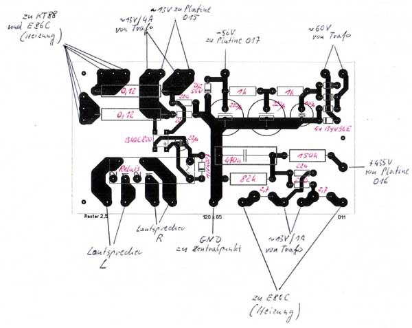

Platine 011: Heizspannung 12,6V, Stabilisierte G1-Spannung, Relais für Ausschaltknack-Unterdrückung.
Platine 011
Schaltbild Endstufe
Durch anklicken mit der Maustaste wird das Bild in Originalgrösse angezeigt

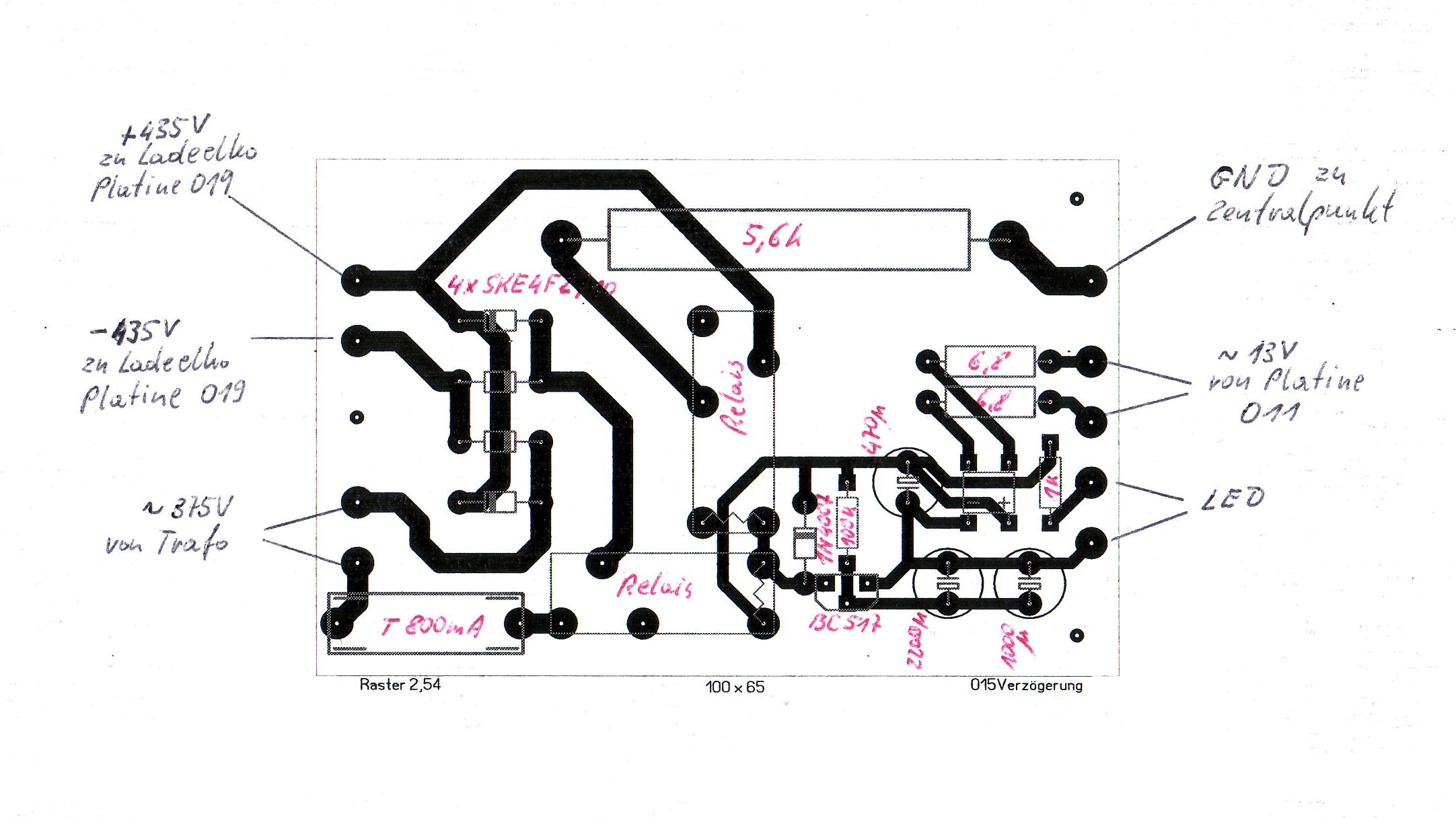

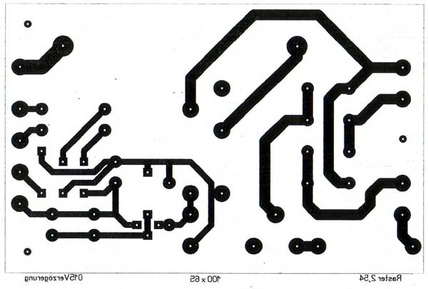

Platine 015: Anodenspannung-Gleichrichter, verzögerte Anodenspannung-Zuschaltung.
Platine 015
Schaltbild Endstufe

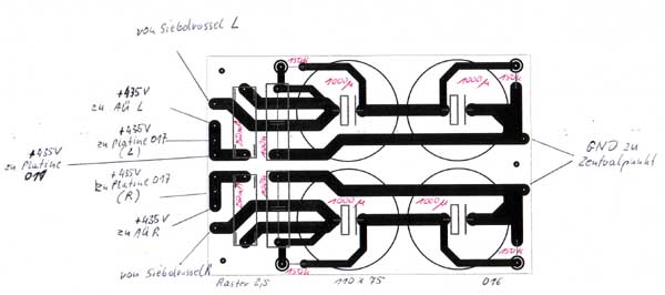

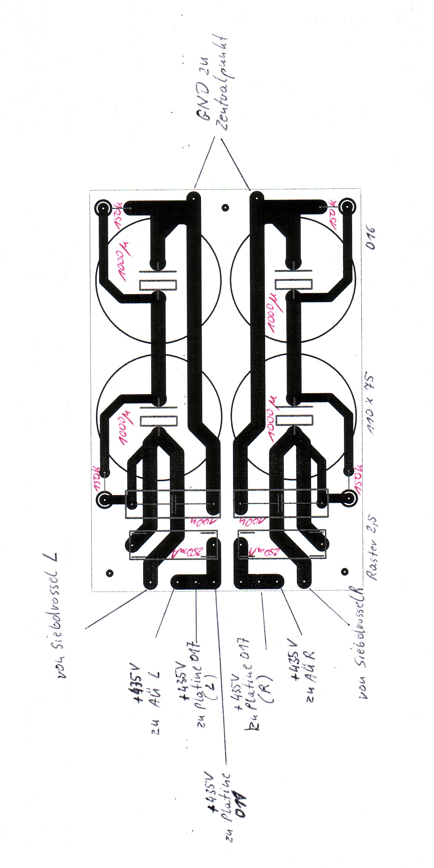

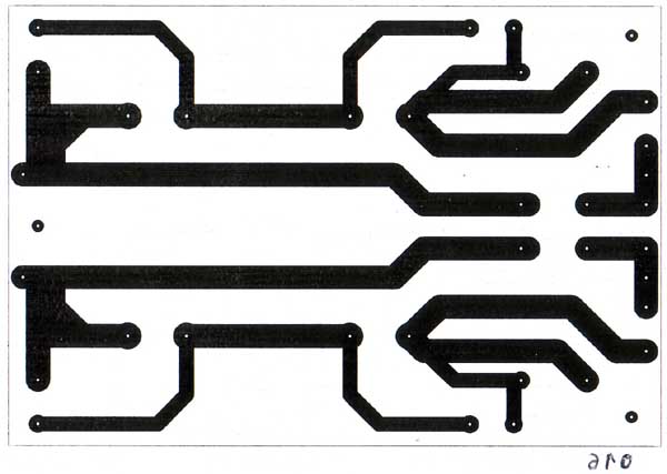

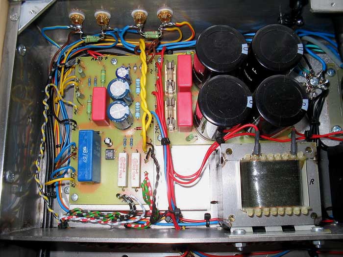

Platine 016: Siebelkos für beide Kanäle, 250mA - Sicherungen.
Platine 016
Schaltbild Endstufe

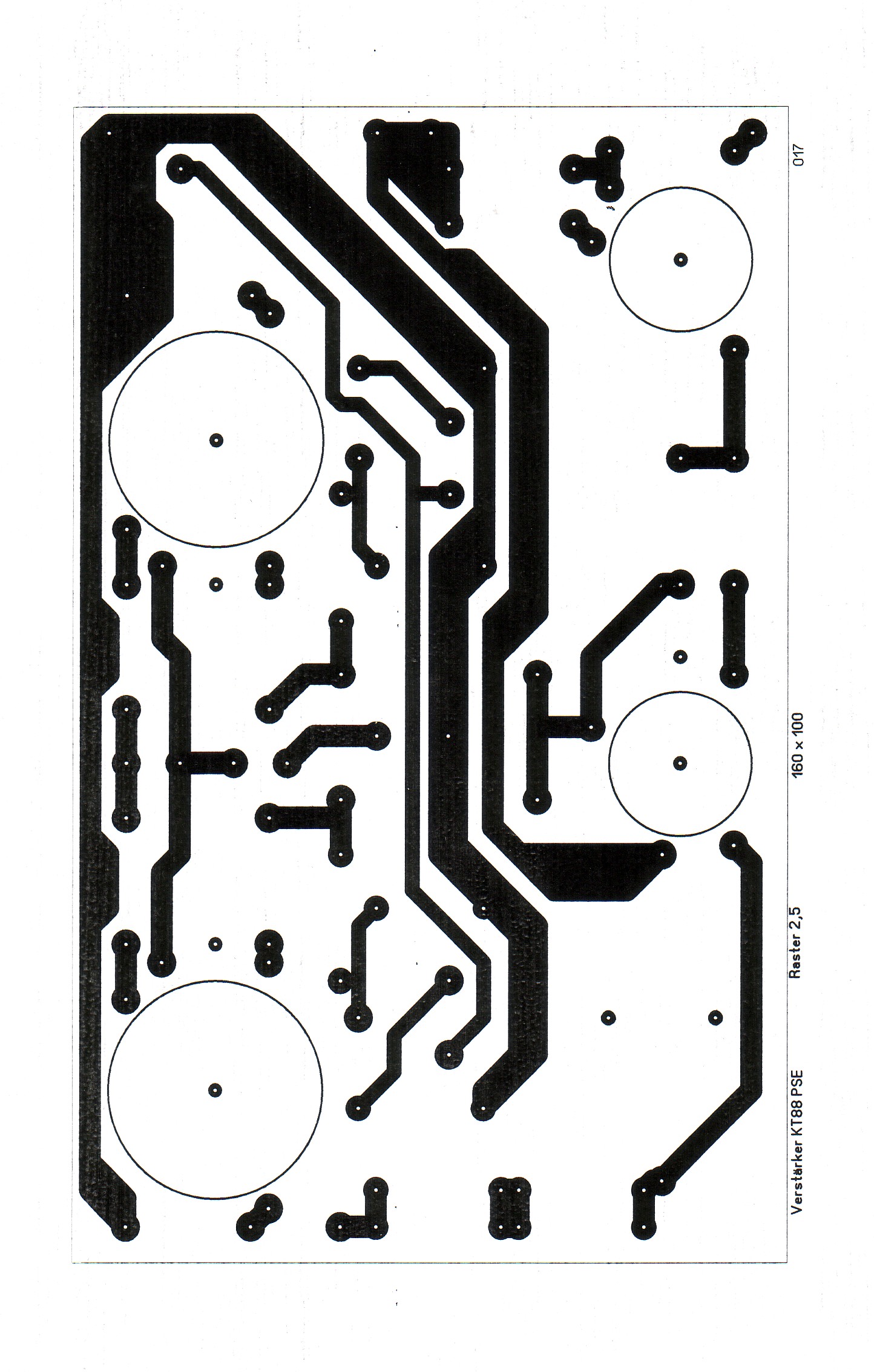

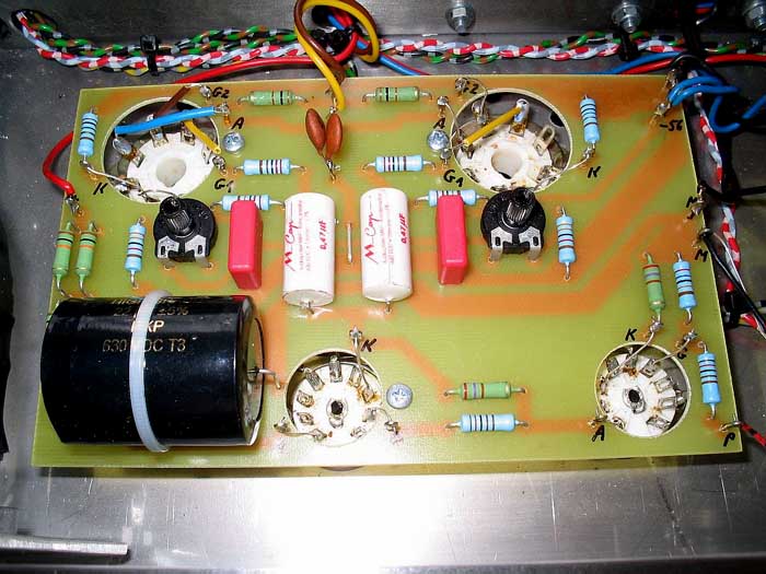

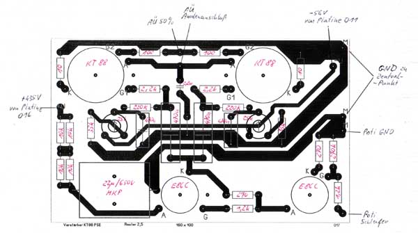

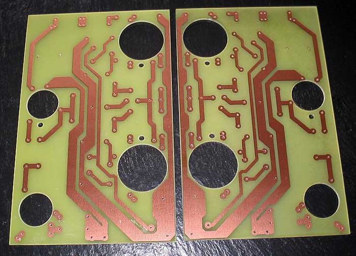

Platine 017: NF-Platine (2 mal)
Platine 017
Schaltbild Endstufe

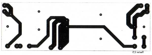

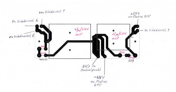

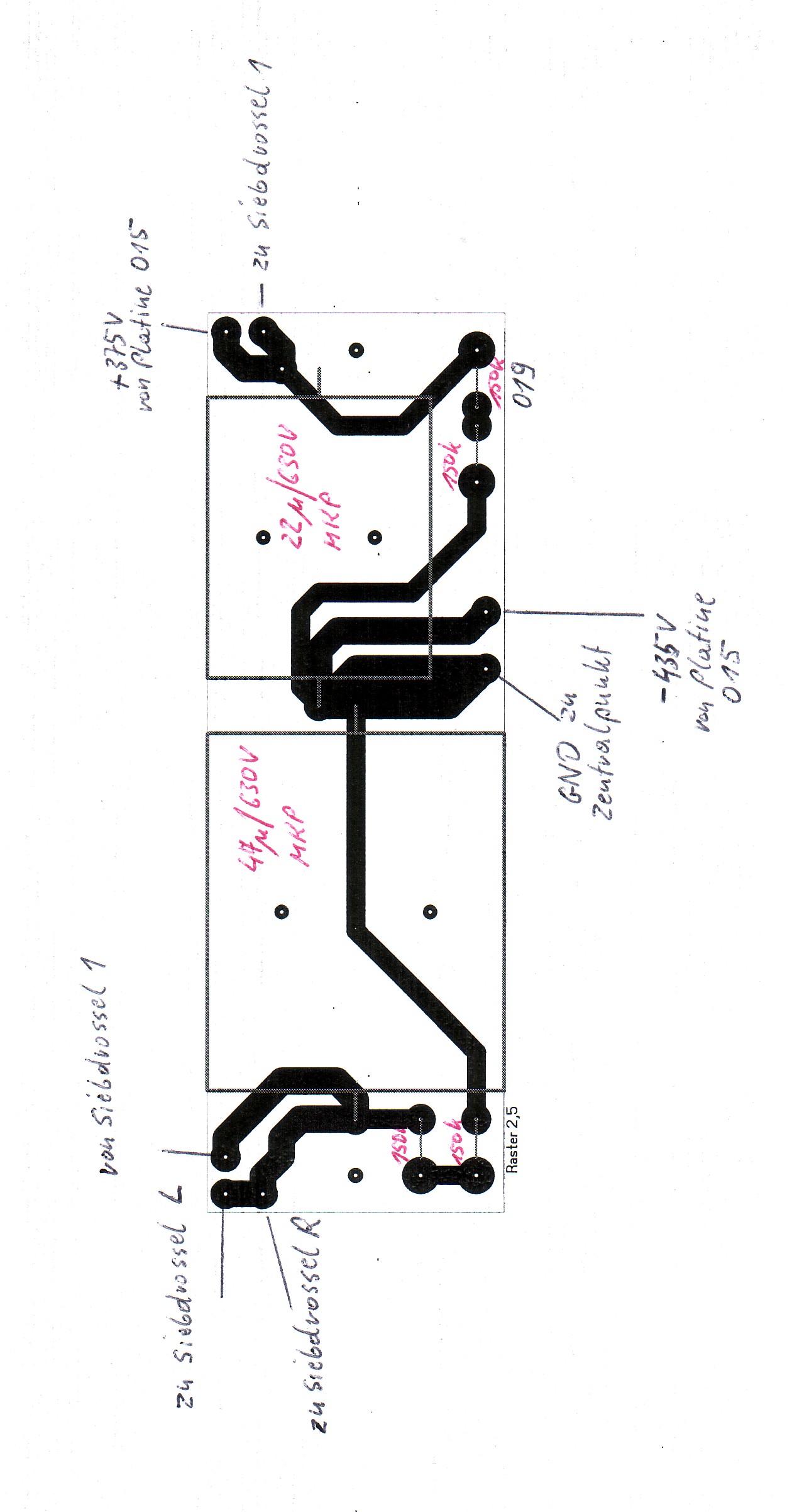

Platine 019: Ladekondensator 22µf/630V und der erste Siebkondensator 47µF/630V.
Platine 019
Schaltbild Endstufe
Gruss, Christoph
