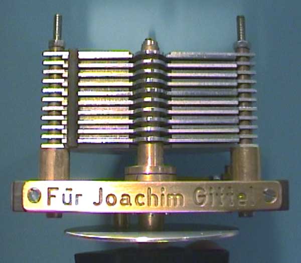

Ich hatte mir nun auch wieder Schiebespulen- und andere Empfänger gebaut und dabei festgestellt, daß Drehkos nicht mehr so einfach zu haben sind und, wenn doch, sehr teuer sind. Also beschloss ich, sie selbst zu bauen.
Mit Hilfe des Röhrenbuden-Forums bin ich an Berechnungsgrundlagen und alte Baupläne gekommen, welche ich dann für mein Vorhaben "umstrickte". - Hier noch einmal ein grosses Danke an Alex und Chris für die Unterlagen !
Wegen der einfachen Plattengeometrie beschloss ich als erstes einen kapazitätsgeraden Drehko mit ca. 500 pF zu konstruieren. Die Rechnung ging auf, das fertige Bauteil bringt nach meiner Messung 520 pF.
Auch Jochen war begeistert, was mich dazu bewegt hat nun einen frequenzgeraden Drehko zu bauen.
Nach erfolgreicher Fertigstellung werde ich Jochen auch von diesem wieder einen zur Verfügung stellen und ihn von ihm testen lassen.
Ich hoffe auch dieser Drehko wird auf dieser Seite erscheinen und euch Freude bereiten. - Sollte jemand Lust verspüren auch so ein Teil zu bauen, stehe ich gerne mit Rat und Tat zur Verfügung.

Inzwischen ist dieser frequenzgerade Drehko fertiggestellt und ein Exemplar davon wurde mir wieder von Stefan zur Verfügung gestellt (Danke, Stefan!). - Fotos dazu am Ende dieser Seite.

Es folgen Fotos, die ich (Jogi) von diesem Exemplar erstellte, welches mir Stefan großzügigerweise als Geschenk zusandte :
Es folgen Fotos des inzwischen fertiggestellten frequenzgeraden Drehkos. Er hat eine Anfangskapazität von ca. 25 pF und eine Endkapazität von ca. 630 pF.
