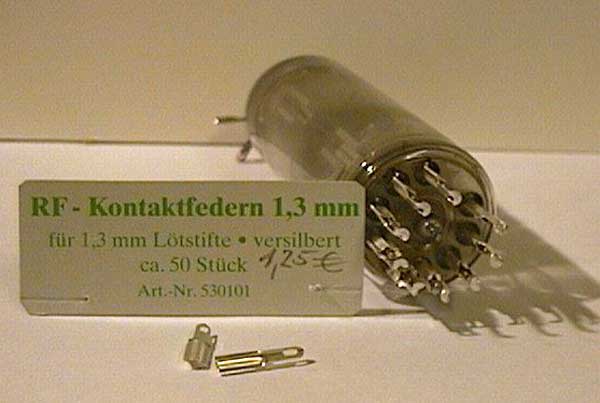

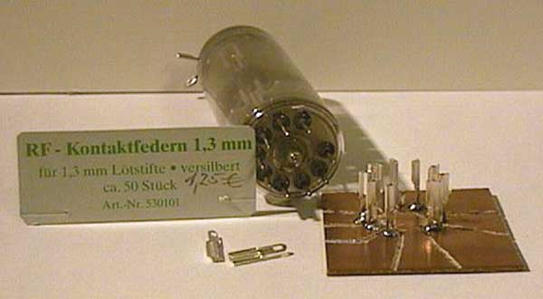

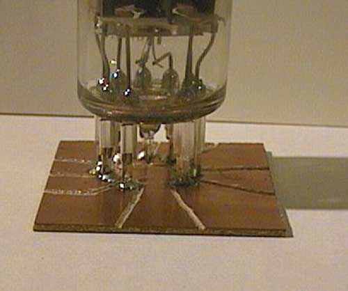

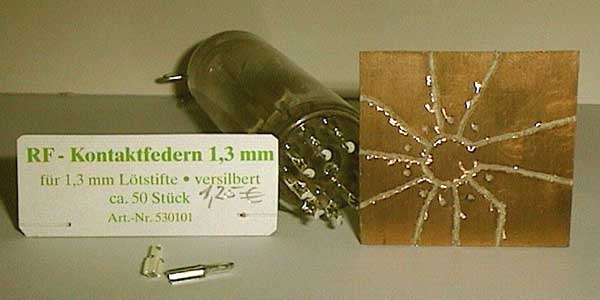

Wolfgang kam, nach einigen Anfragen im Forum, auf die Idee wie man mit einfachsten Mitteln Röhrenfassungen herstellen könnte. Wie man auf den folgenden Fotos erkennen kann, ist sie wirklich sehr schnell aufgebaut und sogar (in beschränktem Umfang) alltagstauglich. Es wird nur jeweils ein kleines Stück Platinenmaterial benötigt und Kontaktstecker - solche wie sie auf Lötnägel gesteckt werden.
Der Rest erklärt sich von selbst, wenn man sich die Bilder ansieht in denen der Bau einer Fassung für eine Magnoval-Röhre gezeigt wird. - Eine sehr pfiffige Idee !
