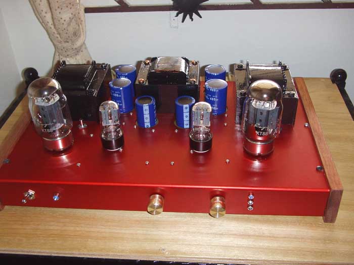

Hallo Jogi,

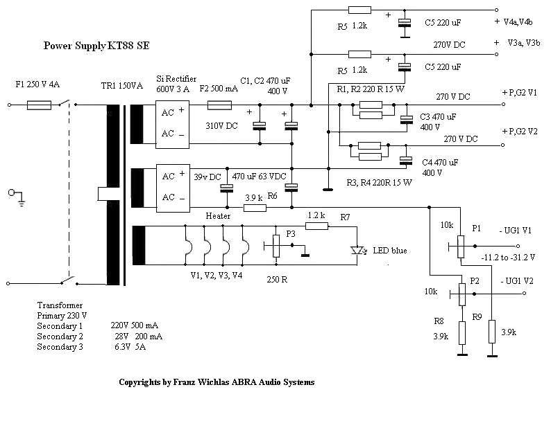

Mit dieser Mail übersende ich Dir die Bilder und die Schaltpläne für den KT88SE Amp.
Die Schaltpläne sind mit Spannungsangaben gemessen ohne Signal, das Lautstärkepoti ist auf Mitte (würde aber ohne Signal sowieso keine Rolle spielen) - als Richtwerte, für evtl. Nachbauer.

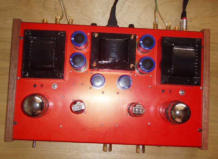

Im Eingang ist eine 6SN7 cascaded pro Kanal. Damit erübrigt sich ein weiterer Vorverstärker.
Die 6SN7 ist klangneutral und hat den geringsten Klirr und passt in Design zur KT88 (ausgenommen ECC88), die soll noch besser sein. Diese Röhre konnte ich aber hier in Singapore nicht bekommen.
Das Gerät braucht circa 15 Minuten bis die Röhren voll aufgeheizt sind. Die negative Gittervorspannung ist auch ohne Stabi 7924 stabil.

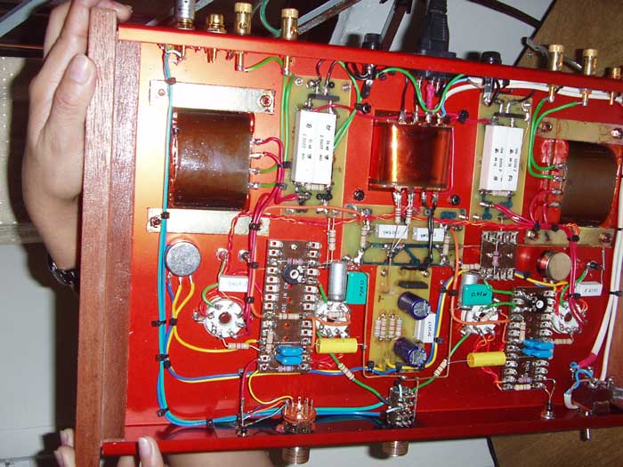

Die Ausgangsübertrager habe ich nach Deiner Excel Tabelle gerechnet. Sie sind verschachtelt wie folgt: S1, P1, S2, P2, S3 - alle S in Parallel und alle P in Parallel. Die Drahtstärken habe ich wie im Original übernommen. Dadurch wurde der Trafo ziemlich gross, mein Trafowickler konnte die Windungen nicht auf den 16 QFe-Kern bekommen. Die neuen Daten für den grösseren Kern habe ich ihm dann telefonisch durchgegeben (QFe 19 Japanische EI Bleche 0.9 Luftspalt).
Die Impedanzen sind im Schaltbild mit angegeben.
Brumm ist keiner vorhanden. (Poti voll aufgedreht). Wenn der Arbeitspunkt der 6SN7 ohne Gegenkopplung richtig eingestellt ist, dann ist die Röhre mikrophonisch. - Das erledigt sich aber mit der Gegenkopplung.
Der Netz Trafo ist: Primär: 230V
Sekundär:
220V 500mA
28V 200mA
6,3V 5A
Das Chassis ist rot anodisiert (kostete ein Schweine Geld)
Als Lautsprecher habe ich jetzt Celestion DL6, ein Geschenk vom KT66PP Kumpel (siehe (nachfolgenden) KT66-PP - Bericht).
Der AMP wurde auch auf den alten Speakern und auf Akai und JVC Speakern getest und macht auch da einen guten Sound. Man hört nur, was auf der CD ist, nichts ist geschönt.
Übrigens hatte ich noch nie Probleme mit Brumm, auch nicht in Kurzwellen/UKW Sendern und Empängern. Gleichstrom Heizung war nie nötig. Devise:
Verdrillt eure Heizleitungen so dicht wie möglich und verlegt sie so dicht wie möglich am Chassis.
Keine Signal- oder DC-Leitungen parallel.
Signalleitungen können kreuzen, dürfen aber nie parallel sein.
