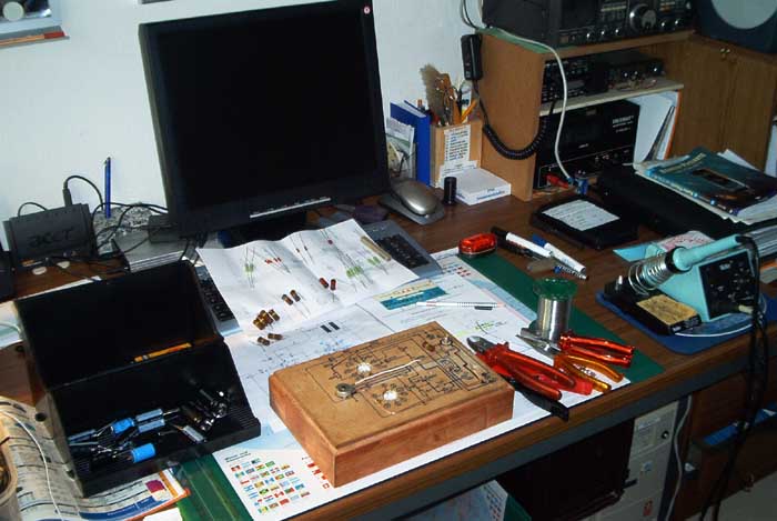

anbei die Fotos und Beschreibung zu meinem Röhrenverstärker mit 2 PCL 86.
Den Aufbau eines Röhrenverstärkers mit zwei PCL 86 hatte ich mal von J. Wimmershoff gesehen,hat mir gut gefallen und so habe ich mir nun auch einen gebaut.
Das einfachste war der Bucherahmen und die MDF (mitteldichte Faserplatte) - für einen gelernten Schreiner natürlich.
Ich habe auf der Rückseite dieser MDF Platte einfach das Schaltbild übertragen, so konnte ich schon mal sehen wo was hinkommt.

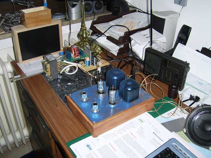

Die Stromversorgung war nicht so einfach. Einen Trafo wollte ich nicht wickeln lassen, also zu Conrad-Elektronik nach Frankfurt - und einen Trafo 230 Volt und 2 x 115 Volt (parallel die beiden 115 Volt ist auch 230 Volt) besorgt (65 VA), das genügt um die Anodenspannung zu erzeugen. Kosten: etwa 20.- Euro.
Ein kleiner weiterer Trafo für die Heizung habe ich gleich mitgenommen. Dieser (230 Volt und 2 x 12 Volt / 24 VA - 1 Amp) wurde parallel jeweils für die Heizung angeschlossen.

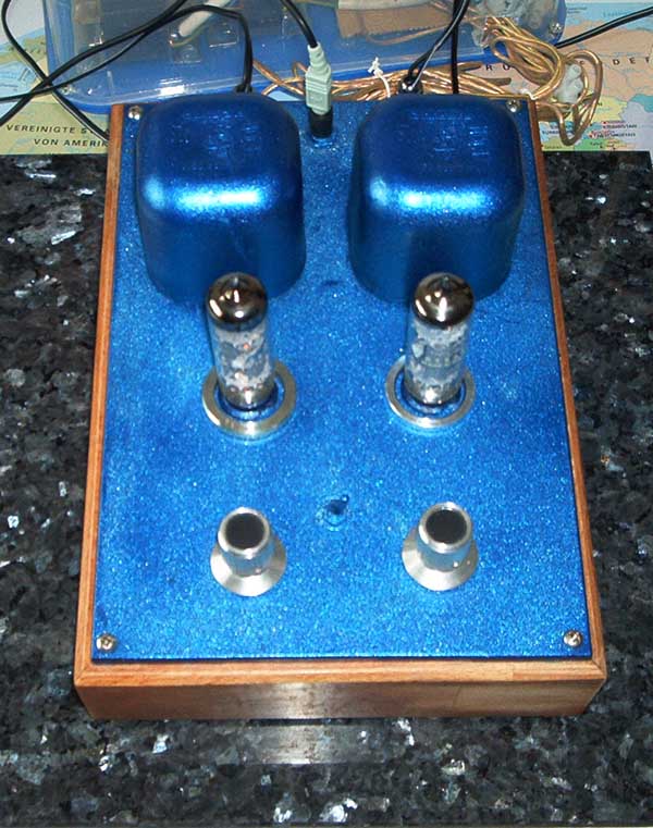

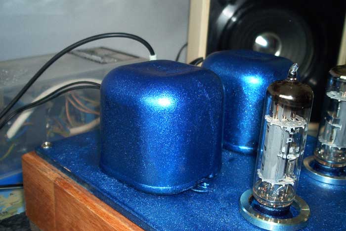

Nachdem alles an seinem Platz war, habe ich die MDF Platte mit Autolack Metallic-Lackiert. Die Übertrager sind auch von Conrad, preiswerte 100 Volt - Übertrager, sie gehen sehr ordentlich.
Als Abdeckung habe ich im Toom-Markt (Schüssel-Abteilung) 2 kleine Plastik-Becher genommen und lackiert. Stck.: 1,99 Euro. Das gleiche habe ich mit den Trafos gemacht: Plastik-Box für 2,98, Deckel nach unten - und oben ein paar Löcher hinein"gelötet".
Wichtig war mir, alle Bauteile in 2 Watt-Ausführung zu verbauen, und gute Qualität zu kaufen. Die Röhren sind von BTB (Polnische), zum fairen Preis, wie ich finde.
Die Potis habe ich anstatt 50 (47) KOhm - 100 KOhm eingebaut.
