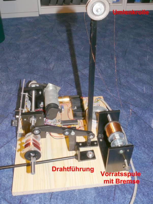

1. Antrieb mit Motor
Per Zufall habe ich aus einem Ausschlachtgerät einen kräftigen Gleichstrommotor incl. Zahnrädern und Zahnriemen bekommen. Der Motor ist mit einem Drehgeber (=Lochscheibe mit Gabellichtschranke) ausgerüstet. Dieser Drehgeber eignet sich vorzüglich um die Anzahl der Umdrehungen zu zählen.
Der Motor treibt über den Zahnriemen eine Antriebswelle an. Die Antriebswelle ist in zwei Kugellagern gelagert. Dazu habe ich aus Flacheisen 6 x 40 mm ein Gestell gebaut gebaut. Die großen Löcher für die Kugellager lassen sich vorzüglich mit einem Stufenbohrer bohren (nicht ganz durchbohren, so daß ein Grad stehen bleibt und das Kugellager nicht durchrutscht). Als Welle habe ich einfach eine Gewindestange für M10 genommen. Diese läuft leider nur zu 99%, aber ausreichend, rund (eine gedrehte Welle wäre sicherlich besser, kann ich für mich leider nicht realisieren). Die Teile des Gestells sind einfach zu einem U zusammengeschweißt. Der Motor ist schwenkbar befestigt, so daß der Zahnriemen gespannt werden kann (Schraube zum einstellen). Die Untersetzung der Zahnräder beträgt 2:1. Wichtig ist, daß sich die Kugellager genau gegenüber stehen, sonst klemmt die Welle!
2. Aufnahme für Wickelkerne
Auf die Antriebswelle lassen sich mit "Gewindehülsen" beliebige Konstruktionen schrauben. Als Universalaufnahme habe ich eine 40 mm lange Gewindehülse mit einer großen Beilagschreibe (Durchmeser 40 mm) geschweißt. Anschließend wieder ein Stück Gewindestange eingeschraubt und als Gegenstück wieder eine Beilagscheibe-auf-Gewindehülse geschraubt. Für die unterschiedlichen Wickelkerne braucht man nun nur noch einen passenden Holzkern fertigen. Damit der Holzkern und Wickelkern nicht durchrutschen hat die erste Beilag (auf Antriebsseite) einen Mitnehmerdorn (einfach ein Stück M4-Schraube).
Falls die Universalvorrichtung für bestimmte Wickelkerne nicht passen sollte, kann man auch individuelle Aufnahmen fertigen, so z.B. für sehr kleine Wickelkerne.

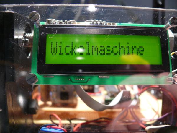

3. Elektronik (Zählvorrichtung und Motorsteuerung)
Wie bereits gesagt, hat mein Motor einen Drehgeber. Man zählt einfach die Pulse (bei mir 100) und hat eine Umdrehung des Motors. Da die Antriebswelle 2:1 untersetzt ist, braucht man 200 Pulse für eine Umdrehung der Antriebswelle. Um IC-Gräber zu vermeiden verwendet man für die Zählaufgabe am besten einen Mikrocontroler. Der Drehgeber hat 2 Ausgänge, so daß sich nicht nur die Anzahl der Pulse, sondern auch die Drehrichtung feststellen läßt. Die Software zählt also die Pulse. Nach jeweils 200 Pulsen wird der Zähler um 1 weitergeschaltet (sowohl vorwärts als auch rückwärts). Die Ausgabe erfolgt auf einem Standard-LCD-Display von 1x16 Zeichen (unbedingt ein beleuchtetes Display verwenden - unbeleuchtete sind schlecht abzulesen).
Da sowieso ein Mikrocontroler vorhanden ist, bietet sich an, auch den Motor über diesen zu steuern: über ein Poti wird eine Gleichspannung von 0- 5 V vom Mikrocontroler gelesen (A/D-Wandler) und ein Pulsbreiten-Moduliertes Signal ausgegeben. Das Signal wird über eine Eintransistior-Endstufe verstärkt und über einen zweipoligen Umschalter mit Mittelstellung (vor - aus - rück) dem Motor zugeführt. Die gesamte Elektronik besteht - incl. Netzteil - nur aus sehr wenigen Bauteilen. Nachstehend stelle ich den Schaltplan für Nachbauwillige zur Verfügung (auf den Bildern fehlt noch der Netzschalter, Sicherung, sowie Zugentlastung des Kabels, außerdem sind beim Nachbau die VDE-Vorschriften zu beachten! Die Software für den Pic (16F877) ist ebenfalls beigefügt und besteht aus 2 Teilen: a) trawick.hex - Programm
b) eeprom.bin - Eprom des 16F877 (die ersten zwei Bytes sind die Anzahl der Pulse pro Umdrehung der Welle. Die 16-Bit-Zahl ist als lo/hi-Wert gespeichert. Beispiel: Nötig sind 1000 Pulse pro Wellenumdrehung: 1000:256 = 3, Rest 232, in das erste Byte kommt also die Zahl 232, in das zweite Byte die Zahl 3. Die Werte der Datei eeprom.bin lassen sich leicht mit jedem Hex-Editor anpassen.
Zum Brennen des Pic verwende ich das kostenlose Programm Pony-Prog. Wichtig: Neben dem Brennen des Programms und des eeproms muß auch das Configuration Word richtig gesetzt sein: // LVP=0     0=Haken setzen in Pony-Prog
// PWRTE=0
// WDTE=0
// OSC0=0
Die Eeprom-Dateien: eeprom.bin, TraWick.hex.
Infos zu Pic-Mikrocontrolern gibts bei www.sprut.de.

4. Drahtführung
Diese ist aus Flacheisen gefertigt und mit einer Schraube drehbar befestigt, so daß sie mit einem Hebel nach links und rechts gedreht werden kann. Der Draht läuft dabei über 3 Rollen (aus Seilantrieb eines alten Radios). Der Abstand vom Wickelkörper kann eingestellt werden (große-kleine Wickelkörper). Damit die Links-Rechtsbewegung die Abwickelvorrichtung nicht stört, läuft der Draht über ein ca. 30 cm hohe Umlenkrolle.
5. Abwickelvorrichtung mit Bremse
Ist ebenfalls wieder aus Flacheisen gebaut. Auf Kugellager wurde verzichtet. Die Welle gleitet einfach in den Löchern des Flacheisens. Als Bremse dient eine Beilagscheibe als Bremsscheibe und ein Stück Bleck als Bremsbelag, der einfach mit einer Stellschraube auf die Beilagscheibe gedrückt wird.
Das Ganze wurde auf ein Brett geschraubt und unten Gummifüße befestigt. Auf Grund des Gewichtes steht die Wickelmaschine stabil.
Fazit:
Funktioniert für meine Zwecke ausreichend gut, ist aber sicherlich nicht vergleichbar mit Profigeräten.
