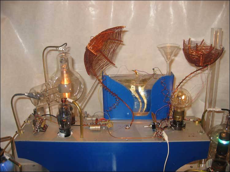

Hf-Teil
Der Hf-Teil ist auf der obersten Plattform aufgebaut und umfasst Eingangs-, Misch und Oszillatorstufe.
Das HF-Teil
Als ‚Krone’ der ganzen Anordnung sind hier auch die hervorstechendsten Kuriositäten realisiert.

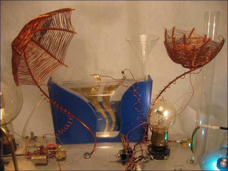

Der Abstimmkreis enthält gleich vier Kuriositäten:
(1) Eingangs- und Oszillatorspule sind als ‚Schirmchen’ gewickelt, wobei die alte Wickeltechnik für einlagige Korbspulen (siehe den Artikel über Korbspulen-Wickeln (http://www.jogis-roehrenbude.de/Spulenwickeln.htm) angewandt wurde, nur dass die Wickel-Stifte nicht gerade sondern geeignet gekrümmt waren (siehe nachfolgendes Foto). Als Wickeldraht wurde ungewöhnlich dicker CuL-Draht (Durchmesser 0.8mm) verwendet, um schöne große Schirme zu erhalten. Die Rückkopplungsspule des Oszillator-Transformators ist ebenfalls als Korb gewickelt, und drehbar in der Anodenkreiswicklung gelagert, um den Koppelgrad einstellen zu können.
Eine Flachspule bringt aufgrund zu schlechter Kopplung mit der Gitterspule bei der sehr geringen Steilheit der Oszillatorröhre nicht die gewünschte Rückkopplung.
Schwingkreisspulen und Abstimmkondensator
(2) Der Doppel-Abstimmkondensator ist kein Drehkondensator. Die variable Kapazität wird hier in etwas außergewöhnlicher Weise durch Veränderung des Dielektrikums erreicht. Im konkreten Fall wird als Dielektrikum doppelt destilliertes Wasser (Aqua bidest) verwendet, dessen Niveau in einem kleinen Aquarium zwischen den Kondensatorplatten verändert werden kann. Die Form der Kondensatorplatten (obiges und folgendes Bild) ist dabei so berechnet, dass einerseits die Frequenz linear mit der Füllstandshöhe abnimmt (daher konstante Frequenzdifferenz zwischen Oszillator und Eingangskreis) und andererseits ein gewisser optischer Reiz durch die geschwungene Form entsteht.
Mit Wasser abgestimmter Doppel-Kondensator

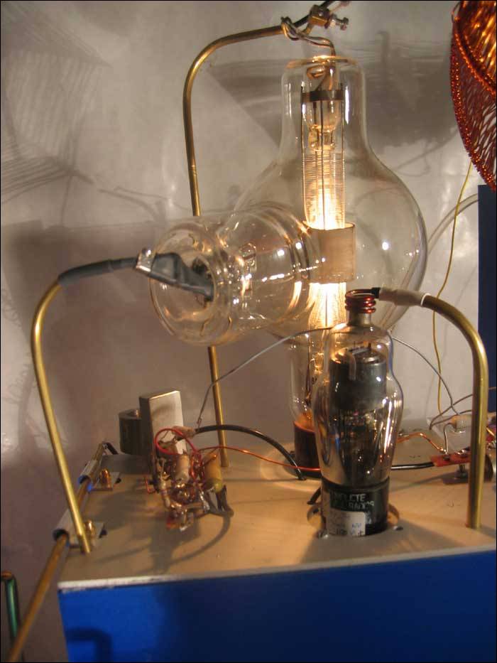

(3) Die Mischröhre (TUBE 3, naächstes Bild) ist eine Sendetetrode der Type 860 (RCA) mit einer besonders hübschen Kugelform.
Die Mischröhre 860 in Betrieb. Im Vordergrund ist auch die Vorstufenpentode erkennbar.
(4) Die Oszillatorröhre (TUBE 2) ist ein Nachbau der legendären R-Röhre von TM, die aus der Werkstatt von Dr. Rüdiger Walz (http://www.jogis-roehrenbude.de/Leserbriefe/Ruediger-Walz-Seite.htm) stammt. Diese Röhre ist optisch sehr ansprechend und auch von hervorragender technischer Qualität.

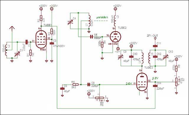

Der Schaltplan des Hf-Teils ist im folgenden Schaltbild gegeben. Die Beschaltung der Hf-Vorstufe (TUBE 1) ist nichts Außergewöhnliches und wird daher nicht extra diskutiert, sie sollte für jeden einigermaßen mit Röhrenschaltungen Vertrauten selbsterklärend sein.
Der Oszillator ist im Prinzip auch eine Standardschaltung, allerdings musste das Rückkopplungsnetzwerk speziell optimiert werden, weil einerseits Wasser als Dielektrikum des Abstimmkondensators trotz der hohen Reinheit relativ verlustbehaftet ist und die TM Röhre leider eine sehr geringe Steilheit hat. So musste die Sekundärseite des Oszillatortransformators von der Form her sehr ähnlich gebaut werden wie der primärseitige Korb, um durch die Geometrie einen einigermaßen hohen Kopplungsgrad zu ermöglichen.
Weiters musste für die Abnahme des Oszillatorsignals die Gitterspule in der Mitte angezapft werden, um die Belastungsimpedanz für den Schwingkreis hinaufzutransformieren. Eine detaillierte Berechnung zeigt, dass dieser Oszillator eine mit der Frequenz zunehmende Amplitude aufweist, und bei hohen Frequenzen zu unerwünschten Pendelungen der Schwingung (sogenanntes ‚Überschwingen’, siehe Meinke/Gundlach, Taschenbuch der Hochfrequenztechnik, Springer, 1962, S. 1202) führen kann. Zum einen muss man daher die Gitterkombination R4/C5 geeignet dimensionieren (möglichst kleine Zeitkonstante), zum anderen erweist sich eine frequenzabhängige Last aus R5 und C6 als hilfreich, indem sie für eine über den Abstimmbereich gleichmäßigere Amplitude sorgt.
Auch die Mischröhren-Beschaltung verdient eine kurze Erläuterung: Üblicherweise verwendet man für multiplikative Mischung, wie sie hier vorliegt, Mischhexoden oder - heptoden, die sehr hohe Mischsteilheiten erlauben. Bei Verwendung von Tetroden liegen die Verhältnisse wesentlich ungünstiger, da man kein eigenes Raumladegitter zur Verfügung hat, und das erste Gitter quasi als Raumlade- und Steuergitter herhalten muss. Im vorliegenden Fall wird der Arbeitspunkt der beiden Gitter so eingestellt, dass die Röhre möglichst gut im Below’schen Stromverteilungsgebiet arbeitet, wo sie maximale Mischverstärkung erreicht.
Dabei muss das Gitter 2 etwas negativer sein als das Gitter 1. Dieser Arbeitspunkt unterliegt einer gewissen Streuung, sodass die Potentiometer R6 und R7 vorgesehen sind, um bei Röhrenwechsel nachtrimmen zu können. Da beide Gitter positiv vorgespannt sind, ist die Steuerung natürlich nicht leistungslos, sondern bedingt eine Belastung für den speisenden Kreis, i. e. den Oszillator und die Eingangsstufe.

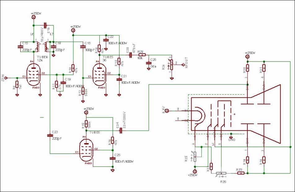

1.2 ZF-Teil, Audion und Abstimmanzeige
Der ZF-Teil (Abb. 7) ist ganz konventionell aufgebaut, wobei gewöhnliche, aus einem alten AM-Empfänger ausgebaute 460 kHz-Filter eingesetzt wurden. Mit Ausblick auf eine Erweiterung auf UKW-Empfang sind diese auch schon mit 10.7 MHz-Kreisen ausgestattet, die allerdings hier im Schaltplan nicht dargestellt sind. Der ZF-Verstärker ist eine amerikanische Tetrode vom Typ 124, wobei als optischer Aufputz die hübsche blaue Variante von Arcturus zum Einsatz kommt. Als Demodulator fungiert die dem zweiten ZF-Kreis folgende und als Audion geschaltete Röhre vom Typ 36. Die Röhren-Beschaltung (s. Schaltbild weiter unten) ist konventionell und bedarf wiederum keines speziellen Kommentars.
Das ZF-Teil

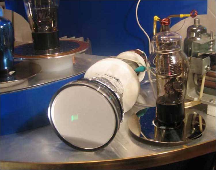

Beim Design der Abstimmanzeige wurde wiederum Wert auf Kuriosität gelegt (s. nächstes Foto).
Anstelle eines magischen Auges kam eine Oszilloskopröhre vom Typ 3RP1A zum Einsatz, die im xy-Betrieb arbeitet. Sie wird mit ca 600V Ultorspannung (bzw. hier richtiger: mit -300V Kathodenspannung und +300 V Ultorspannung) versorgt, was nicht ganz ihrer Spezifikation (ca. 800 V) entspricht. Diese Type lässt aber bereits bei Spannung ab 300 V schon eine gute Strahlfokussierung zu. Als x-Signal wird die NF-Spannung nach der Endstufen-Vorröhre 201 angelegt, als y-Spannung die verstärkte ZF-Spannung. Das bewirkt, dass die Höhe des Leuchtfleckes die Senderstärke anzeigt, während die Breite im Takte der NF schwankt und damit ein gewisser ‚Lichtorgel’-Effekt erzielt wird. Die Verstärkung der ZF-Spannung erfolgt ganz konventionell über eine Röhre vom Typ 39/44, die direkt vom ZFAusgangsfilter angesteuert wird. Die Fokussierung und Helligkeitsregelung der Oszilloskopröhre kann mit den Potis R25 und R26 vorgenommen werden.
Die Abstimmanzeige, hier wenig ausgesteuert.
Zf- und Audionteil sowie Abstimmanzeige
Schaltbild ZF

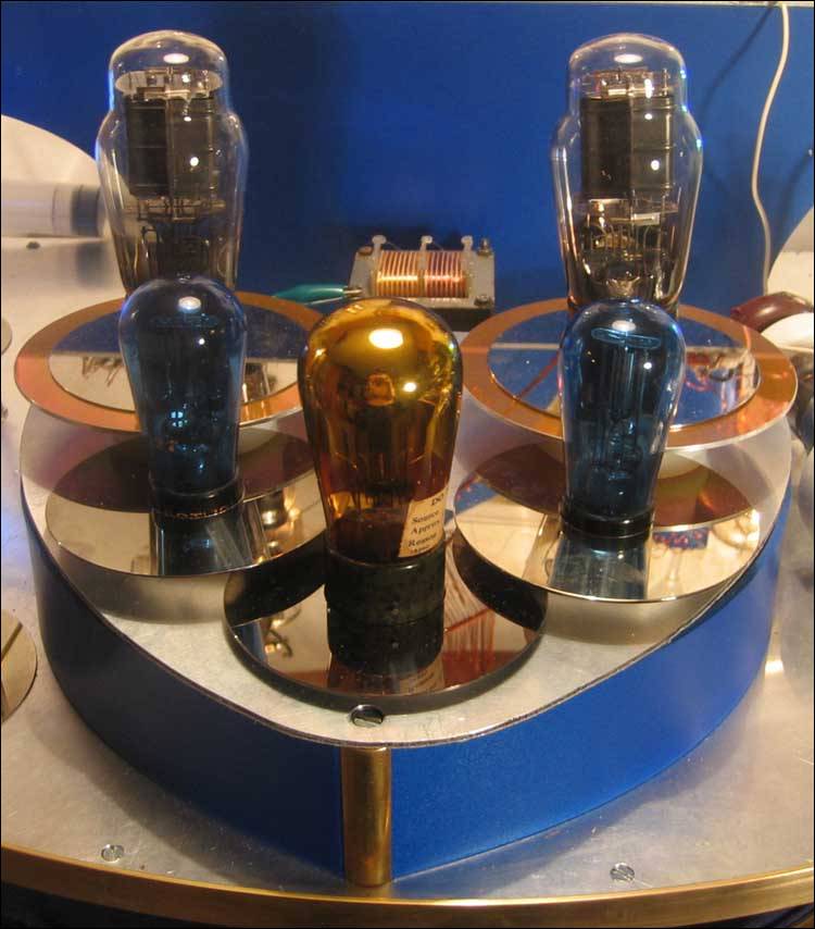

1.4 Endstufe

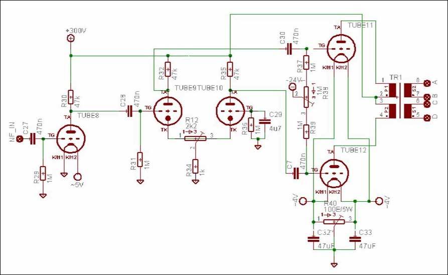

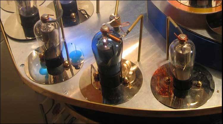

Die Endstufe ist in Gegentaktschaltung realisiert, wobei eine Super-Airline 201 (TUBE 8) in ihrer goldfarbigen Ausführung als Vorstufe, zwei blaue Arcturus 37 Trioden (TUBES 9, 10) als Treiberstufen und zwei russische UO186 (kyrillisch YO186, TUBES 11, 12) als ‚Arbeitstiere’ fungieren. Die Röhren wurden wiederum weniger aufgrund spezieller Daten als vielmehr aus optischen Gründen ausgewählt (s. auch nächstes Foto). Allerdings ist die UO186 gleichzeitig auch eine sehr gute Leistungstriode mit 15 W maximaler Anodenverlustleistung. Sie benötigt eine ordentliche negative Gittervorspannung, daher ist im Netzteil eine entsprechende Klemme mit -25 V vorgesehen. Sowohl die UO186 als auch die 201 sind direkt geheizt und müssen zur Reduktion des Brumms symmetrisch gespeist werden. Der leider derzeit noch entstehende Restbrumm stammt hauptsächlich von der Restwelligkeit der Anodenspannung und könnte in weiteren Ausbaustufen durch geeignete Gegenkopplung im Augangsübertrager noch weiter reduziert werden, stört mich jedoch beim AM-Radio in Anbetracht der ohnehin schlechten Tonqualität nicht besonders.
Die Endstufe des Hydradios. Lautsprecher können an den Ausgangsübertrager-Klemmen A/B oder C/D angeschlossen werden
Schaltbild Endstufe

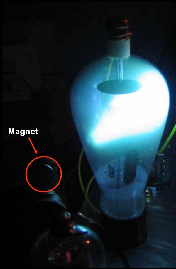

Die Anodenspannung wird über zwei Quecksilberdampfgleichrichter doppelweg-gleichgerichtet und dann über übliche RLC-Siebglieder geglättet. Die Type der Hg-Gleichrichter ist nicht so wichtig, wenn sie nur für 2.5 V und 200mA spezifiziert ist. In meinem Fall kommt die optisch recht schöne Type 249 bzw. die von Taylor gebaute ballonförmige Variante der 866 zum Einsatz, die ein sehr großräumiges blaues Leuchten garantiert. Dieses Leuchten kann noch auf interessante Art fokussiert und verzerrt werden, wenn man einen starken Magneten richtig in der Nähe positioniert (siehe folgendes Foto). Ich weiß allerdings nicht, ob diese Betriebsart für die Röhre sehr ‚gesund’ ist, da damit natürlich die Ionenströme nicht mehr gleichmäßig auf die Kathode verteilt werden, und evt. lokale Überlastungen auftreten könnten.
Verformung der blau leuchtenden Gaszone im Taylor 249 Quecksilberdampfgleichrichter durch ein Magnetfeld.

Gerade auf Mittelwelle wäre natürlich auch eine automatische Schwundregelung wünschenswert. Ein ‚ausgeflipptes’ Konzept dafür wurde auch bereits getestet, aber noch nicht endgültig implementiert. Dabei wird wiederum die Magnetfeld-Methode für die Verstärkungsregelung verwendet, und zwar durch die automatische Verstellung der Entfernung eines starken Magneten vom Elektrodensystem der Mischröhre. Der Magnet ist zwar aufgrund der Form des Glaskolbens der 860 relativ weit vom Elektrodensystem entfernt, allerdings genügen bei der hier gewählten Art der Mischung zum Glück bereits relativ kleine Magnetfelder, da der Arbeitspunkt für optimale Mischverstärkung relativ kritisch ist.
Der Magnet wurde im Testaufbau reibungsarm auf einem gut ausbalancierten Dreharm befestigt, der auf dem Lesekopfantrieb einer ausgeschlachteten Computerfestplatte gelagert ist. Damit kann der Schwenkarm direkt über die Erregerspule des Lesekopfantriebs ausgelenkt werden, und zwar genügen hier relativ geringe Ströme im Bereich einiger zig mA. Das sind Ströme, die von einer steilen Leistungspentode ohne besondere Schaltungstricks geliefert werden können.
Jedenfalls sind geeignete Röhren im derzeitigen Radio bereits eingebaut, aber noch nicht aktiviert (‚AGC’, ‚reserved’ im obersten Foto).

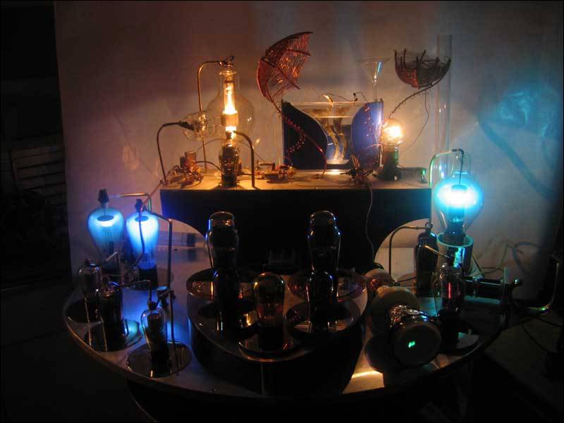

Aus ‚künstlerischer’ Sicht möchte ich zu dem Projekt nichts schreiben, ich denke, hier sollte man einfach nur die Bilder sprechen lassen.
Romantic Hydradio’ im abgedunkelten Raum
