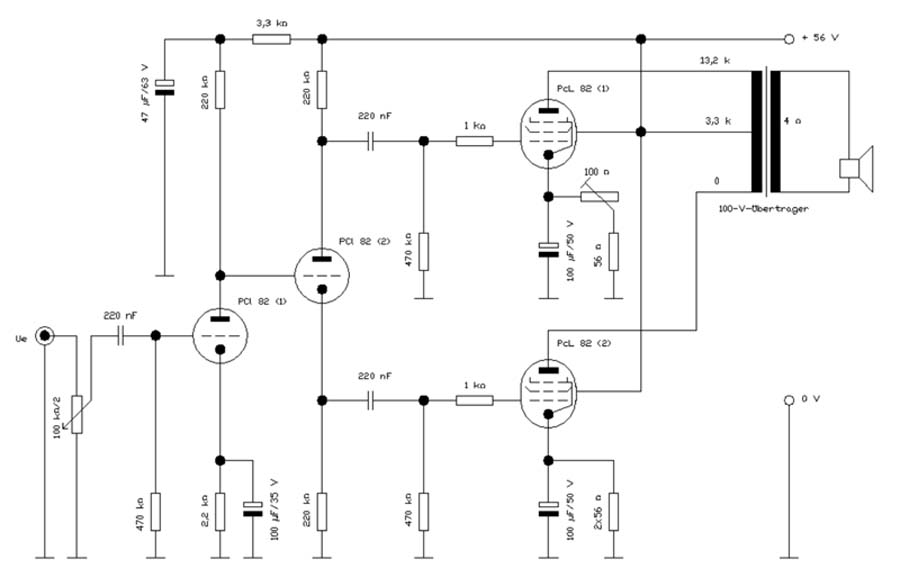

Bei der Suche nach anderen geeigneten Röhren blieb ich wieder mal bei der PCL 82 hängen. Vier PCL 82
benötigen etwa 60 V Heizspannung bei 300 mA Heizstrom. Das reicht auch als Anodenspannung für einen kleinen
Verstärker. Trickreich könnte man die 60 V auch noch mit einer Spannungsverdopplerschaltung auf 170 V Anodenspannung
anheben. Das konnte ich mit meinen Gleichspannungsnetzteilen leider nicht machen.

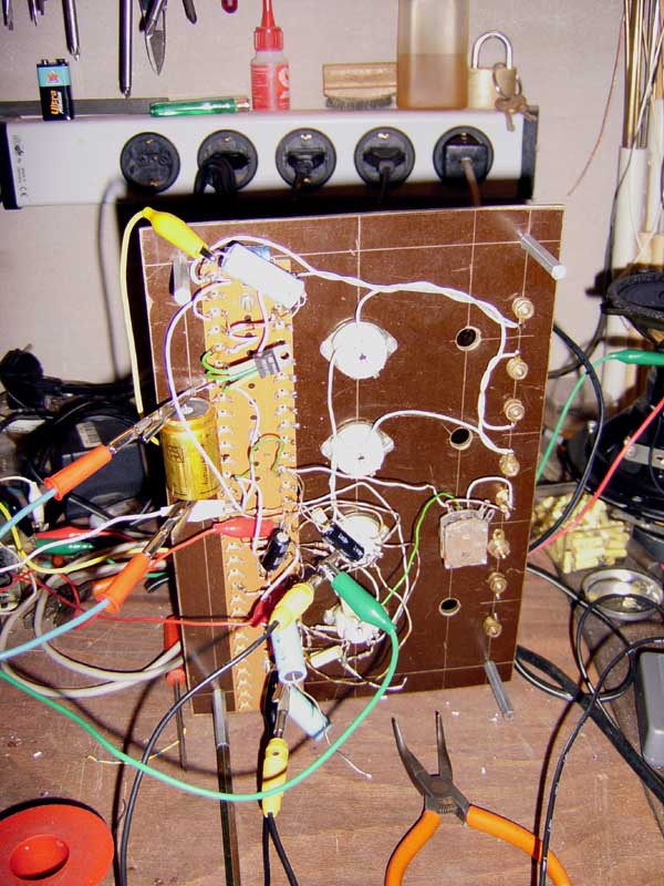

Zunächst einmal baute ich die Gegentaktendstufe mit den Pentoden und den Phasendreher mit einer Triode auf meinem
Versuchsbrett auf. Das Ganze machte schon recht ordentlich Krach, wenn man 0,8-1,0 V Eingangsspannung hatte. Aber da war ja
noch eine Triode frei.
In Anlehnung an die Schaltungen aus B. Kainkas Buch dimensionierte ich die Vorstufe und es wurde wirklich merklich lauter.
Aber plötzlich kam eine völlig verzerrte Ausgangsspannung an den Lautsprechern an.
Es schlossen sich drei Tage messen, experimentieren, Röhrenforum nerven usw an. Dann endlich fand ich den alles
entscheidenden Schaltungsfehler: ein Widerstand in der Anodenzuleitung zur Vorstufe war, statt an der Betriebsspannung, an
der Anode des Phasendrehers angeschlossen. Das konnte nicht gehen. Und nachdem hier der Lötkolben für Ordnung
gesorgt hatte, war auch das Ausgangssignal wieder symmetrisch.

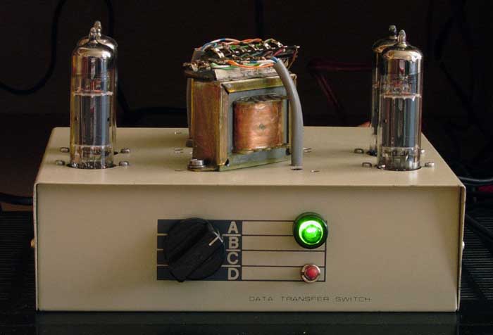

Nachdem die Dimensionierung soweit klar war, ging es an den konkreten Aufbau. Mein Ziel war es, den ganzen Amp in das
Gehäuse eines defekten KTM-Switchs einzubauen. An den Platz des Umschalters montierte ich das Lautstärkepotentiometer,
daneben kam der Einschalter. Die Leuchtdiode als Betriebsspannungsanzeige wurde wieder gestrichen, nachdem ich mir am
Vorwiderstand eine Brandblase geholt hatte. Und weil das Loch im Gehäuse nun einmal gebohrt war, kam eine
60-V-Meldeleuchte zum Einsatz.
Die eigentliche Verstärkerschaltung bietet keine Überraschungen. Die Triode der einen Röhre verstärkt
das Eingangssignal, die zweite erzeugt die für eine Gegentaktschaltung erforderlichen, um 180 Grad gedrehten Signale
für die Pentoden.

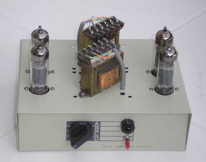

Die ersten Tests hatte ich mit verschiedenen 100-V-Übertragern gemacht. Damit ließen sich schon recht
beachtliche Ergebnisse erzielen. Aber eine Gegentaktendstufe mit separaten Ausgangsübertragern für jede
Leistungsröhre wird immer eine Krücke bleiben. Zufällig gab es bei einem Elektronikversender für kleines
Geld Netztrafos 2 x 115 V auf 2 x 15 V. Und weil auch gerade PCL 82 im Angebot waren, bestellte ich mal einen Posten Teile
dort.
Als die Trafos ankamen, wurden sie sofort auf ihre Brauchbarkeit getestet. Nun ja, die Ergebisse auf dem Oszi sahen nicht
schlechter aus, aber auch nicht besser. Da war also noch Optimierungspotential vorhanden.

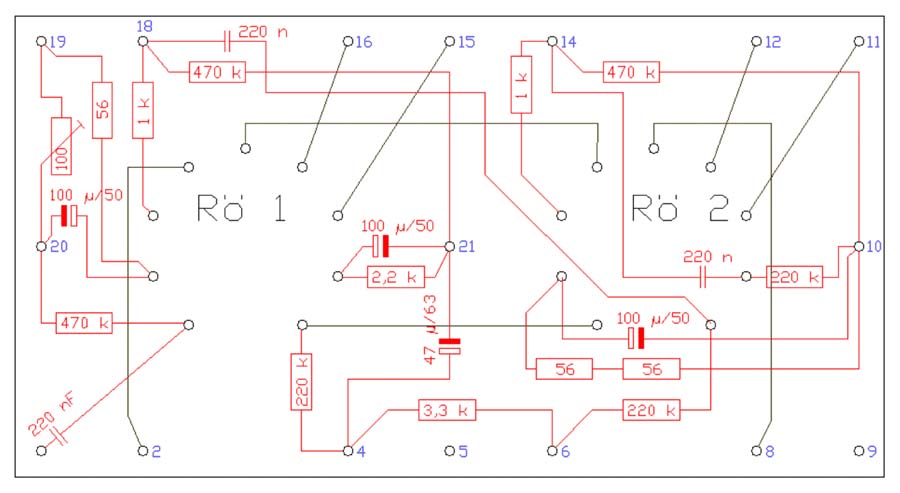

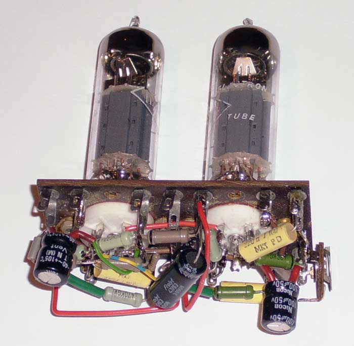

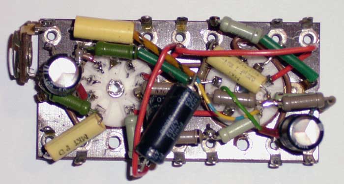

Für den Aufbau des Verstärkers hatte ich in der Bastelkiste noch doppelte Lötösenleisten mit zwei
mal 9 Lötösen. Zwischen den Lötösen ließen sich zwei Röhrenfassungen montieren. Allerdings
mussten dabei vier Lötösen entfernt werden. Anfangs hatte ich so meine Bedenken, ob die restlichen 14
Lötösen als Lötstützpunkte reichen würden. Dann jedoch hatte ich die Idee, die Befestigungsschrauben
für die Röhrenfassungen vermittels weiterer Lötösen als Masse-Stützpunkte zu nutzen. Das entspannte
die Lage beträchtlich.
Und wie die folgenden Bilder beweisen, lässt sich der ganze Bauteilewust tatsächlich auf der kleinen Fläche
unterbringen. Es bleiben sogar noch zwei Lötösen übrig.
Nach dem endgültigen Aufbau überzeugten die Netztrafos in keiner Weise, und so läuft der Verstärker jetzt
mit zwei 100-V-Übertragern vom Schrottplatz. Da muß ich allerdings jetzt noch ein Abdeckblech drüber setzen
denn ich möchte, trotz der geringen Anodenspannung von 60 Volt, keine von außen zugänglichen Kontakte haben.
Das wäre im Büro ein echtes K.O.-Kriterium.

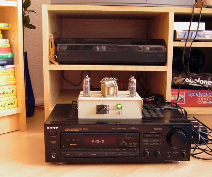

Dann der große Hörtest. Angeschlossen wurde als Signalquelle ein CD-Player und als Boxen zunächst einmal ein
Paar selbstgebaute Breitbänder. Das klang alles schon recht gut. - Selbst meine bessere Hälfte hatte ein lobendes
Wort, nachdem mal ihre Lieblings-CD eingelegt war. Danach durfte der kleinen Verstärker auch mal in die Stube.
Da ich noch keinen passenden Vorverstärker habe, musste der in der Stubenanlage eingebaute Entzerrverstärker
für den Phono-Eingang benutzt werden. Als Boxen kamen diesmal die RFT-Fabrikate vom Typ k 23 profil zum Einsatz.
Der Klang überraschte mich, ich hatte nicht erwartet, dass der Verstärker an diesen Boxen solch eine Leistung
abgeben konnte. Vollaussteuerung musste im Interesse der Nachbarn auf einen späteren Test verschoben werden.
Leider merkt man nun auch ganz deutlich, wo der Gleichlauffehler des Stereo-Potis liegt. Das aber trübt die Freude
über den gelungenen Aufbau nun auch nicht mehr.
Für alle interessierten Bastler möchte ich hier noch den Schaltplan in der endgültigen Fassung und einen
Bestückungsplan für die Lötösenleisten mit den Röhrenfassungen bringen.
Folgende Verbindungen sind an den bezeichneten Lötösen anzubringen:
1 - Eingang
2 - Heizung
6 - +Ub
8 - Heizung
10 - Masse
11 - +Ub
12 - Ausgangsübertrager
15 - +Ub
16 - Ausgangsübertrager
20 - Masse
21 - Masse
Die Lötösen 5 und 9 sind nicht benutzt und können ggf. für zusätzlich erforderliche
Lötstützpunkte genutzt werden.
