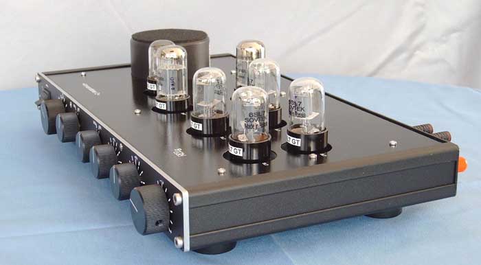

Bedingt durch das relativ kleine Gehäuse war sehr viel Entwicklungsarbeit bei den Aufbau der Schaltung notwendig.
Die Röhrenbestückung

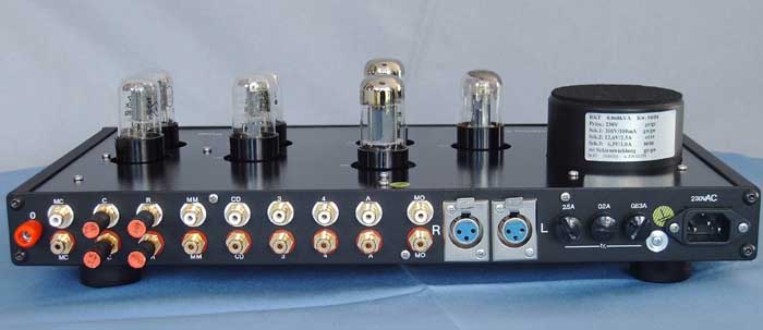

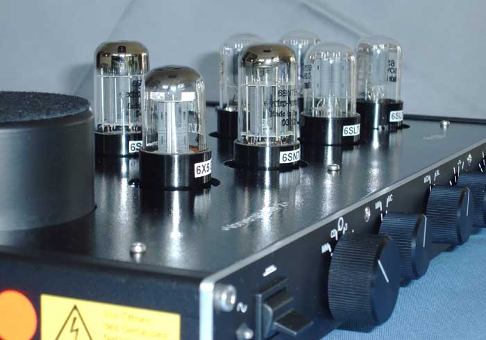

Um eine optimale Klangqualität zu gewährleisten, finden nur Röhren mit Oktal-Sockeln aus Keramik und
versilberten Kontakten Verwendung. Auf den Röhrenvorverstärker befinden sich 7 Röhren. Der "Lineare"
hat die Doppeltriode von Elektro-Harmonix 6SN7 GT EH bekommen. Für die Betriebsspannung ist die englische
Brimar-Gleichrichterröhre 6X5 GT zuständig.
Die MM und MC Verstärkung ist mit der amerikanischen Jan-Röhre 6SL7 W GT realisiert worden - insgesamt 4 Stück.

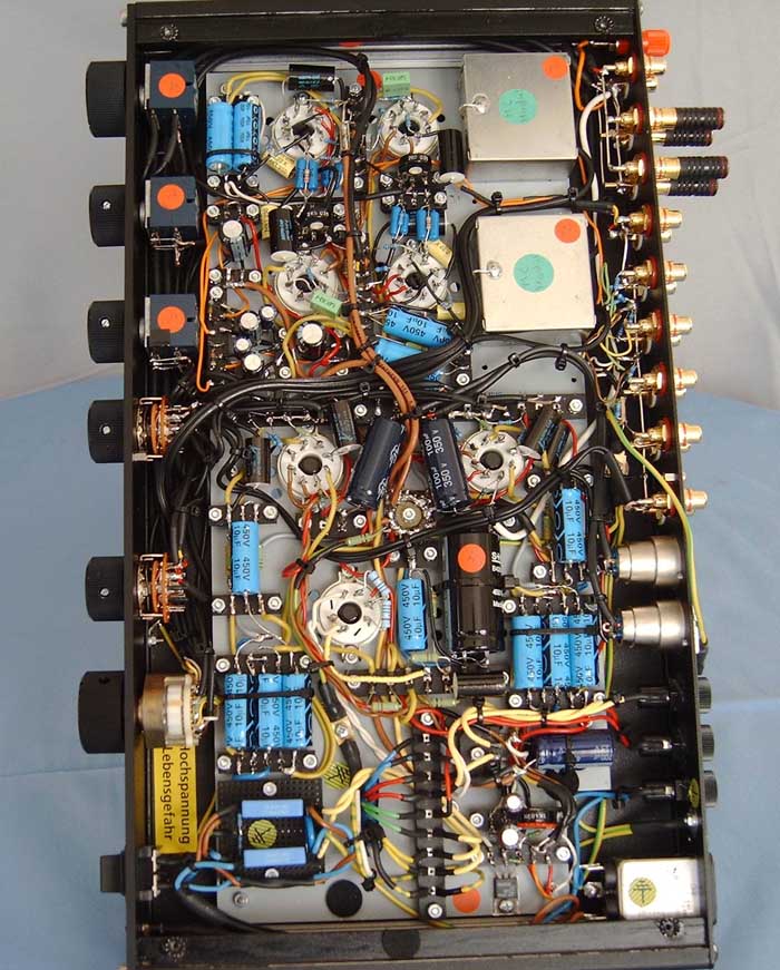

Einbau der Teile
Im linken Teil des Gehäuses befindet sich der Netztrafo und die Gleichrichterröhre für die Erzeugung der
Betriebsspannung. Das zweite Chassis mit den Röhren ist unter den oberen Teil des Gehäuses. Die 4
Mikrophonie-Gummiringe für die 4 6SL7WGT werden angebracht. Für die MC-Verstärkung ist ein vergossenes Modul
eingebaut. Widerstände, Kondensatoren sind natürlich handverdrahtet.

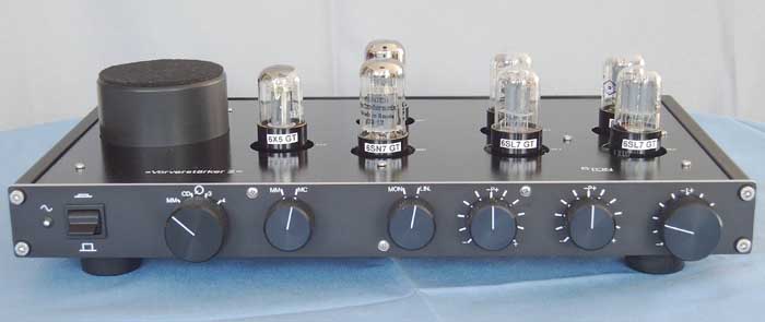

Die Frontplatte
Auf der linken Seite die gewohnte blaue Leuchtdiode, anschließend der Netzkippschalter 2 x um 6 A, dann der
Auswahlschalter "ELMA 04", 4 Stellungen als nächstes der Umschalter MM-MC, dann der Schalter
"Lin-MONITOR", weiter die Pegelregler mit Mittelstellung, zuletzt der Lautstärkeregler.
Alle Potis von der Fa. Alps.
Die Rückfront
Ganz rechts - Kaltgeräteeinbaustecker mit voreilenden Schutzleiterkontakt, weiter links die Sicherungen. Insgesamt 18
Chinchbuchsen in High-End Ausführung mit vergoldeter Oberfläche, weiter links eine Massebuchse rot.
4 Chinchbuchsen für Parallel C + R werden bei MC benötigt. Für den Anschluss an die Endstufen sind
XLR-Flansch-Buchsen 3polig vorhanden.

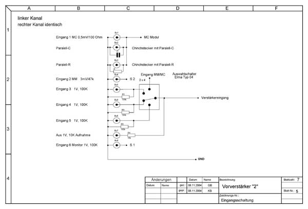

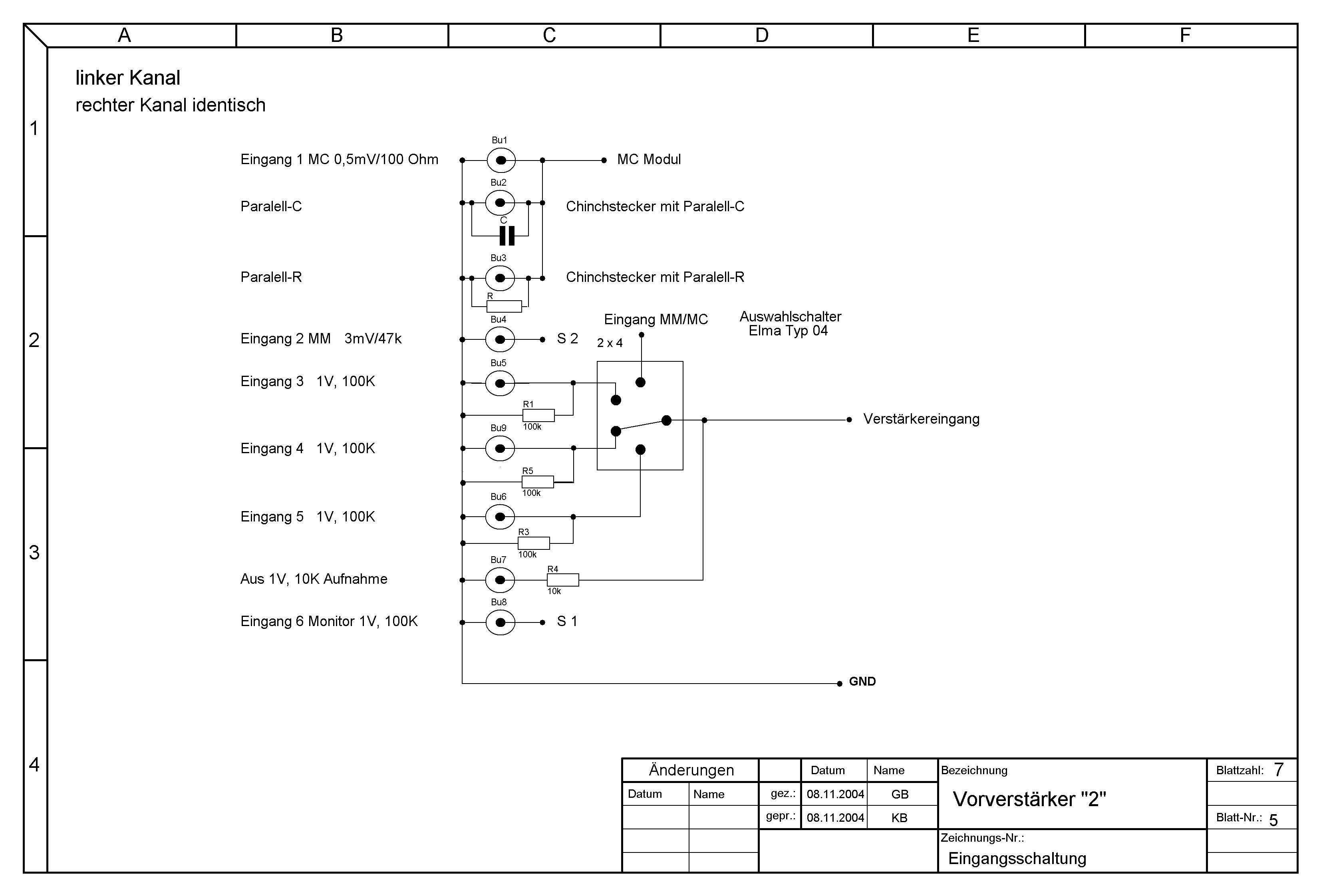

Die Schaltung
Der "2er" ist mit 6 Eingängen ausgestattet und zwar:
Nr. 1 MC 0,5mV/100W
Nr. 2 MM 3mV/47kW
Nr. 3 CD 1V/100 kW
Nr. 4 1V/100 kW
Nr. 5 1V/100 kW
Nr. 6 Monitor 1V/100 kW
Aufnahme 1V/10k
Schaltbild: Eingangswahlschaltung

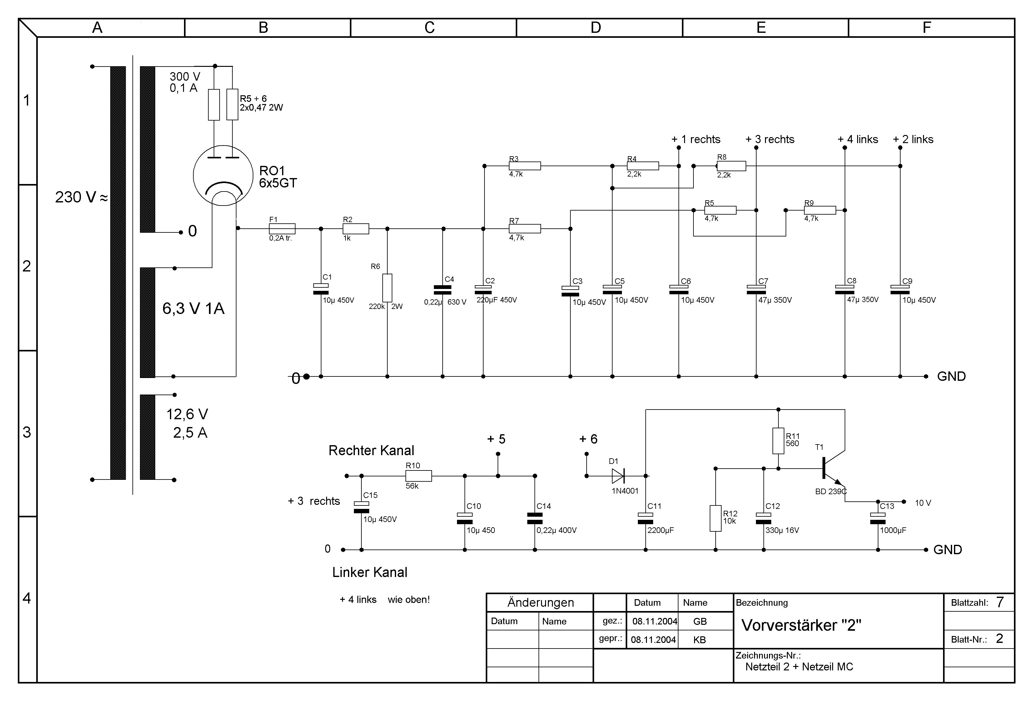

Im Schaltbild - Netzteil 2 ist die Gleichrichtung der Hochspannung mit der sehr umfangreichen Siebung erkennbar, dies ist
für die Bereitstellung der Spannung 10V für das MC-Modul nötig.
Schaltbild: Netzteil 2

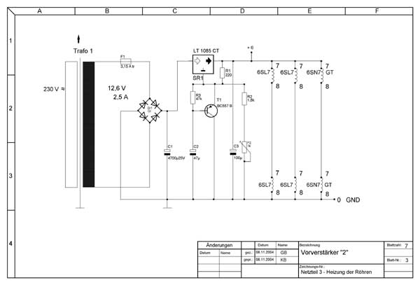

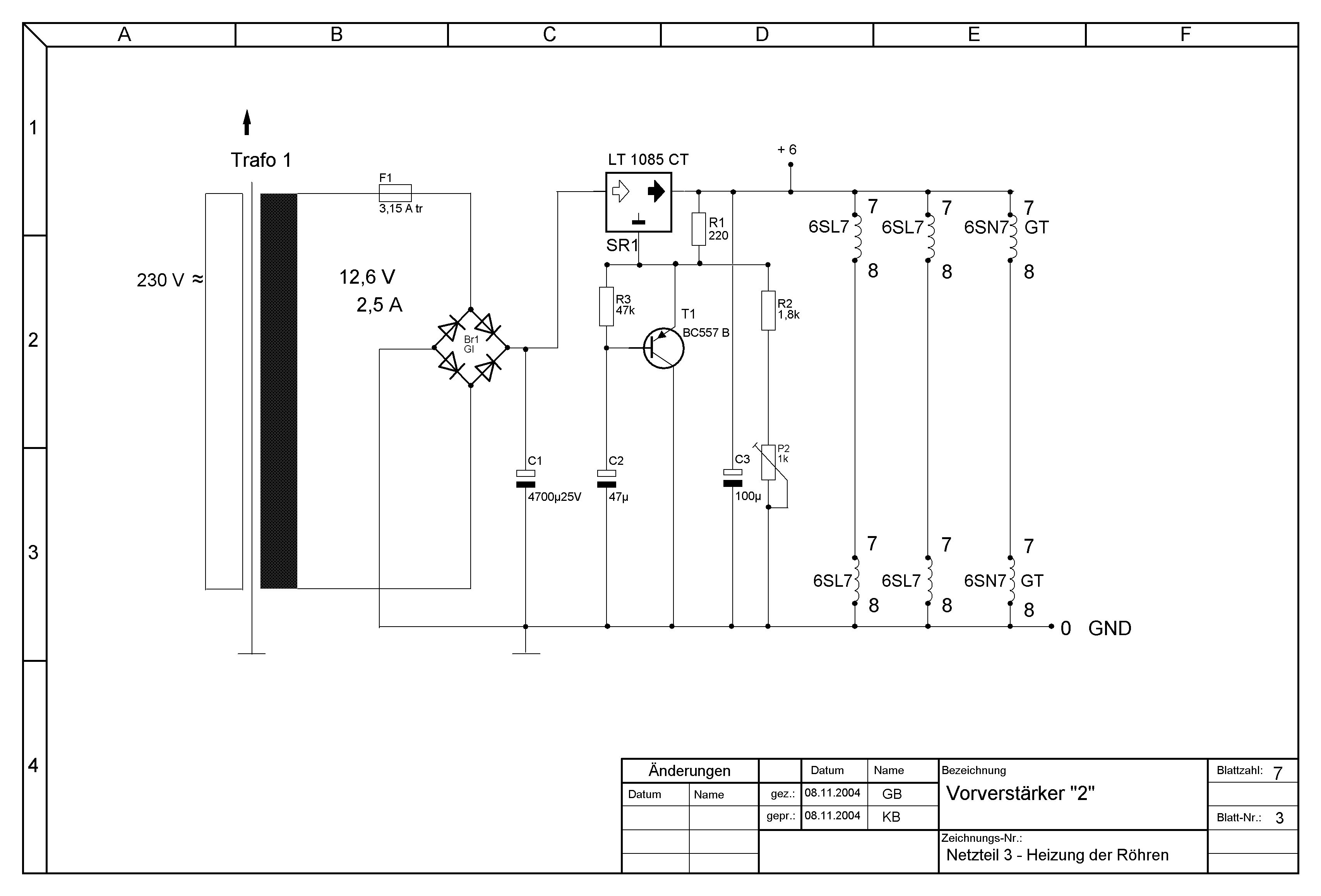

Im Schaltbild - Netzteil 3 wird die Wechselspannung 12,6V/2,5A über einen Präzisions-Spannungsregler geregelt und
als Gleichspannung für die Röhrenheizung 12,6V verwendet. Durch das träge Hochfahren der Gleichspannung ist
ein schonender Betrieb der Röhren gegeben und gleichzeitig erkennt man an der immer stärker leuchtenden blauen
LED, wann die Röhren ihre volle Heizspannung erreicht haben.
Schaltbild: Netzteil 3

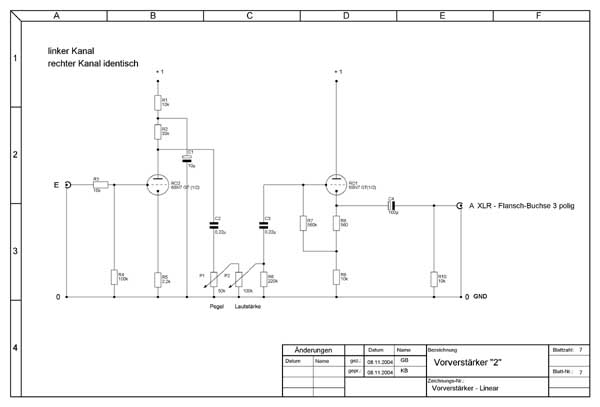

Vorverstärker "Linear" :

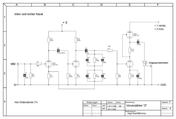

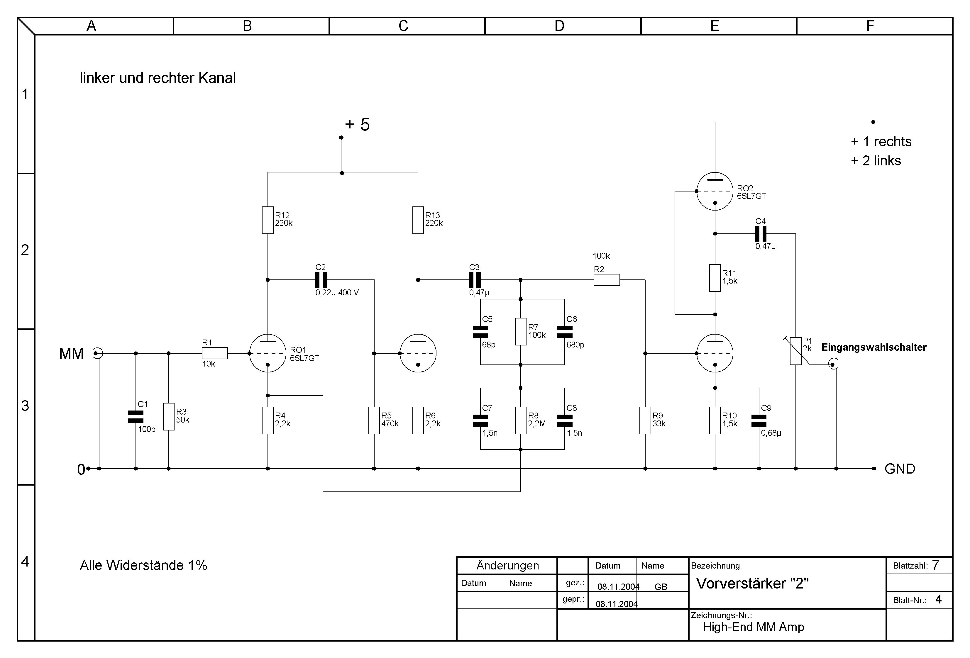

 High-End MM-Amp :
High-End MM-Amp :

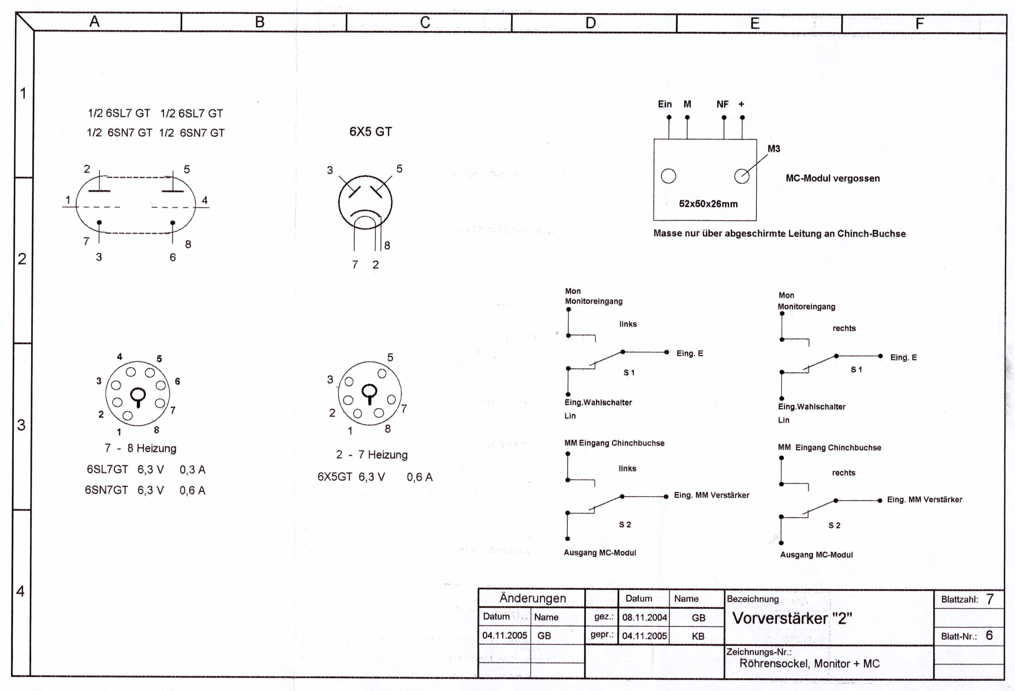

 Die folgende Seite ist diese die, wie oben bereits beschrieben, leider im Buch fehlt !
Röhrensockel, Monitor und MC-Beschaltung :
Über den Auswahlschalter "ELMA 04" wird die Eingangstriode über R3 angesteuert. Über den aufgeteilten
Arbeitswiderstand und C2 gelangt das Signal zum Pegelregler.
Die Koppel C’s C2 + C3 sind von AUDYN MKP-QS und für High-End Geräte bestens geeignet.
Pegelregler "P1" hat in Mittelstellung eine Rastung. Über den Lautstärkeregler gelangt das Signal auf
das zweite Gitter der 6SN7GT EH - die als Kathodenverstärker geschaltete Röhre gibt das Signal über C4 an die
XRL-Flanschbuchse, dadurch wird ein Ausgangswiderstand von ca. 700W erreicht - das genügt
um auch längere Verbindungskabel für die Monoblöcke legen zu können.
Der MM-Vorverstärker besteht aus der Röhre 6SL7WGT und ist universell aufgebaut. Besonderer Wert wurde auf die
kleine Restwelligkeit der Betriebsspannung gelegt.
Die nachgeschaltete SRPP Stufe fand Verwendung um den Ausgangswiderstand zu verkleinern und um spannungsmäßig auf
ein bestimmtes Niveau zu kommen.
Alle Röhren sitzen auf einer Zwischenplatte, auf der auch die Lötleisten für die Bauteile befestigt werden.
Die Zwischenplatte ist aus Aluminium und mit Alu-Farbe beschichtet und mit Abstandsbolzen an der Abdeckung befestigt.
Bedingt durch Æ 40mm große Öffnungen in der Abdeckung wird auch eine sehr gute
Kühlung erreicht.
