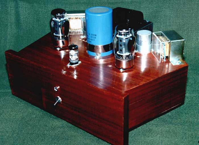

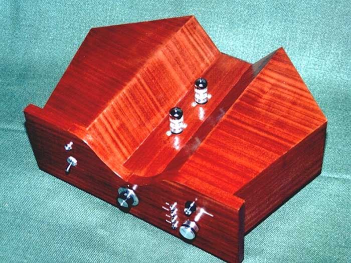

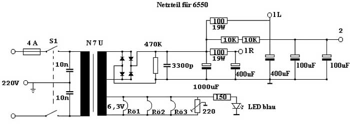

Als Jochen vor längerer Zeit mal bei mir war, und sich meine 6550 Eintaktendstufe anhörte, war er klanglich und optisch so begeistert. Vor kurzer Zeit traf ich Jochen wieder und er meinte, die Endstufe müsste auf seine Homepage und hier ist sie nun:

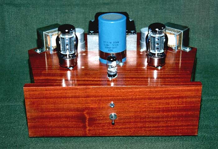

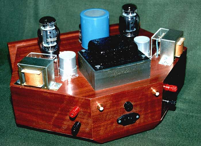

Eine Eintaktendstufe die klanglich viel bietet, leicht nachzubauen ist und vielleicht auch für einige der Einstieg in die Röhrentechnik ist. Sie läuft problemlos mit jedem Lautsprecher.

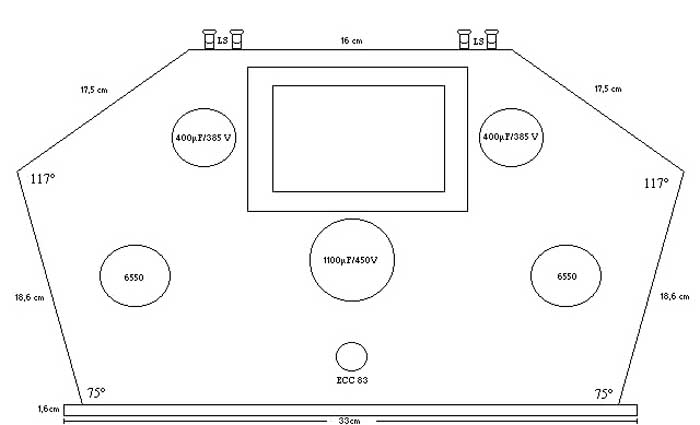

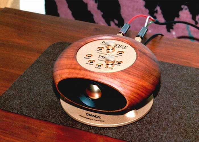

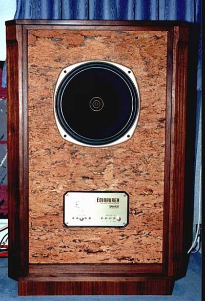

Ich betreibe sie mit einer Tannoy Edinburgh mit Supertweeter. Das ist auch die Erklärung, warum ich die Endstufe in Holz gebaut habe. Es ist ein Lautsprecher den es in Deutschland nicht oft gibt, viele die ihn zum ersten mal sehen sind erschlagen, aber das ist britisches Design. Im asiatischen Raum ist die Prestige Serie von Tannoy ein Selbstläufer. Das Gehäuse meiner der Endstufe ist aus MDF, hinterher furniert und danach mit Schellack poliert worden. Eine Gehäuseskizze ist im Anhang.

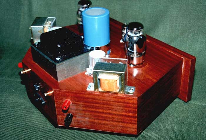

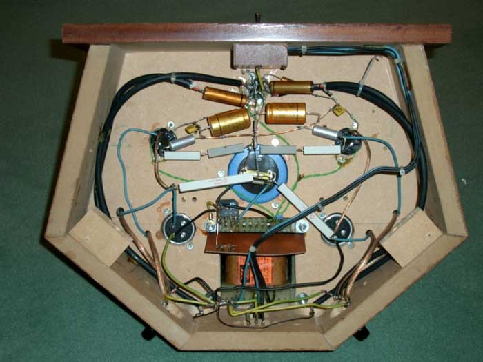

Innenansicht der frei verdrahteten Schaltung

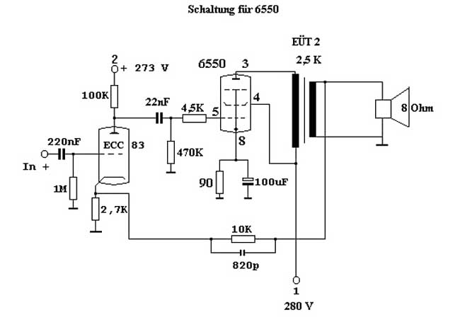

Die Schaltung kann wahlweise mit 6550 oder KT 88 betrieben werden.
Zeichnung des Gehäuseschnitts

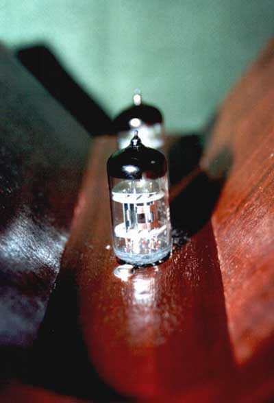

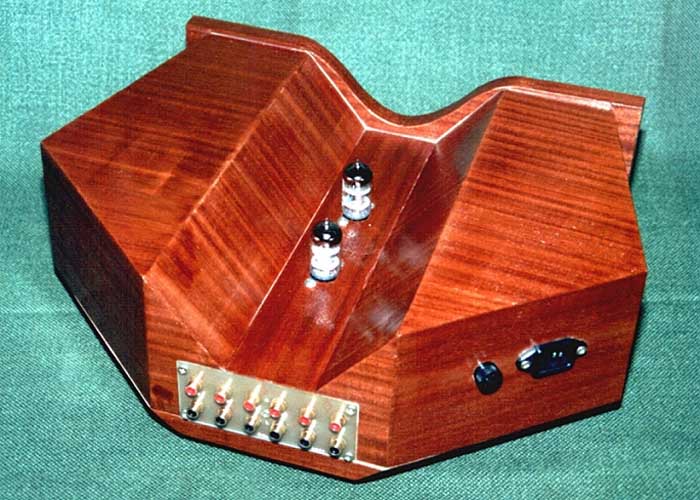

Die passende Vorstufe ECC
Eine optisch passende Vorstufe ist bereits fertig, nur an der klanglichen Abstimmung feile ich zur Zeit noch, deshalb gibt es erst mal nur Bilder. Die Schaltung wird folgen. Dies ist einfach erst mal ein optischer Vorgeschmack, der klangliche folgt.
