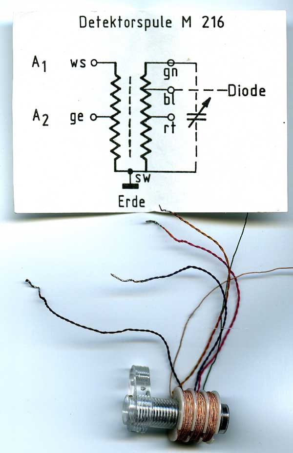

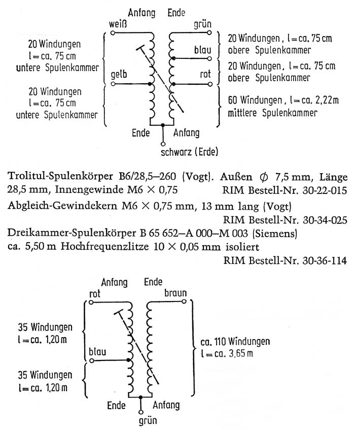

Beim Aufräumen fand ich eine RIM-Spule M 216, die nicht mit der Schaltung in meiner Erinnerung identisch war. Im RIM-Katalog von 1961 fand ich dann die mir bekannte Spule.
Mit der neueren M 216 baute ich mir - nach fast 50 Jahren wieder - einen Detektorempfänger.
Jetzt hatte ich Blut geleckt! Andere Spulen in verschiedenen Varianten wurden gewickelt, mit vielen Anzapfungen zum Probieren. Da meine Antennen aber nur sehr kurz waren und der Kopfhörer meine Ohren schweißnass werden ließ, habe ich - Röhrenfreunde, verzeiht mir - eine kleine Lautsprecherbox über einen LM 386 angeschlossen. Jetzt gab es Sender aus Kroatien, der Türkei, Holland und Skandinavien und viele weitere.
Beste Ergebnisse bei der Trennschärfe brachten große Spulen, mit einer zweiten zum Antenne ankoppeln. Auch eine lose Antennenspule über die M 216 gelegte, brachte mit meiner Antenne gute Leistung.
Dann fand ich nach längerem Suchen in einem Buch von Herrn Wirsum neben vielen Detektorschaltungen (mit und ohne Sand-Verstärkerstufen) im Anhang beide RIM-Spulen-Typen beschrieben, und das mit den Daten auch zum Selbstbau. Ich möchte sie Euch nicht vorenthalten.

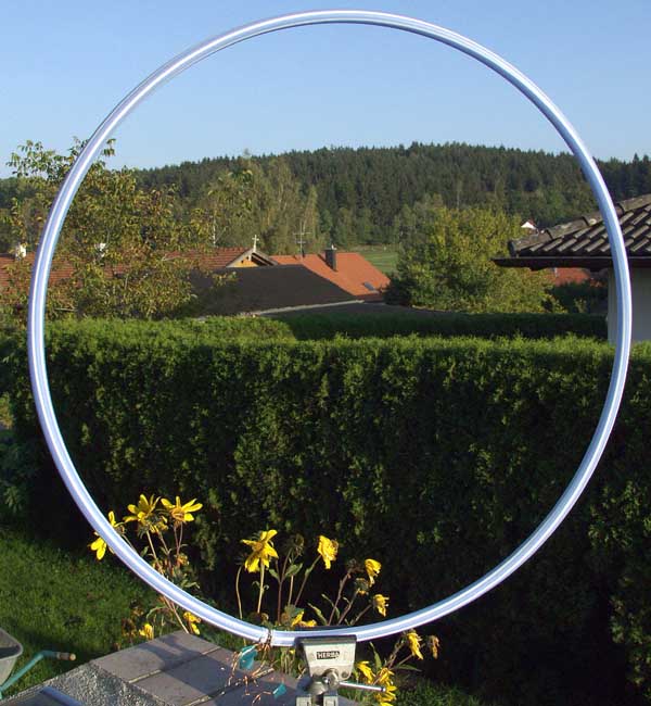

Dann fand ich die Infos zum Bau von Rahmenantennen. Also habe ich schnell ein Holzkreuz gemacht und Draht herumgewickelt. Mich hat es von den Socken gehauen!
Aber daß Aussehen gefiel mir so gar nicht. Von einem Einkauf brachte ich dann einen Hula-Hoop-Reifen mit. Der ist aus härterem Plastik als ein Gartenschlauch und mit einem Plastikstück an beiden Enden zum Kreis gefügt.
- Aber bitte die Plastikversion, die Stahlversion ist unhandlicher.... ;-)

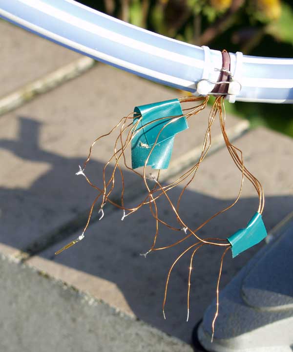

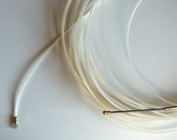

Ich habe 10 Windungen CuL mit 0,5 mm Durchmesser eingezogen, davon 8 als Einzelwindungen, um so besser experimentieren zu können. - Hineinschieben lassen sich bestenfalls 3 Windungen von dem dünnen Draht, jede ist etwa 2,7 m lang. - Da ist ein Drahteinzieher aus der Installationstechnik schon eine große Hilfe:
Die Antenne habe ich Hula-Loop getauft, sie ist handlicher als das Holzgestell. Der Empfang ist mindestens gleichwertig!

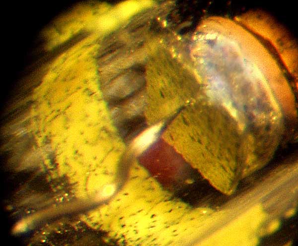

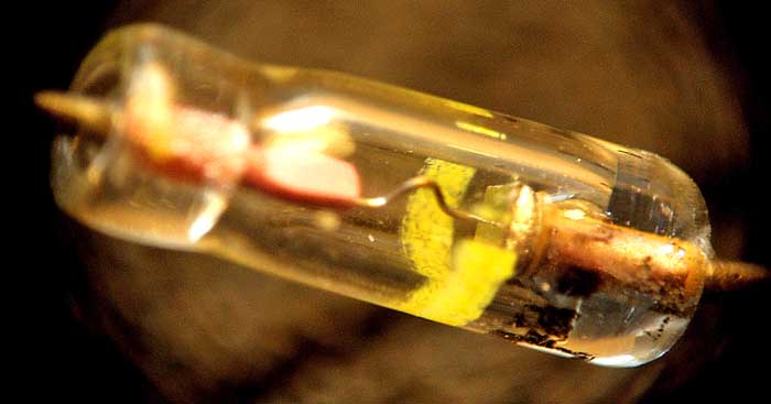

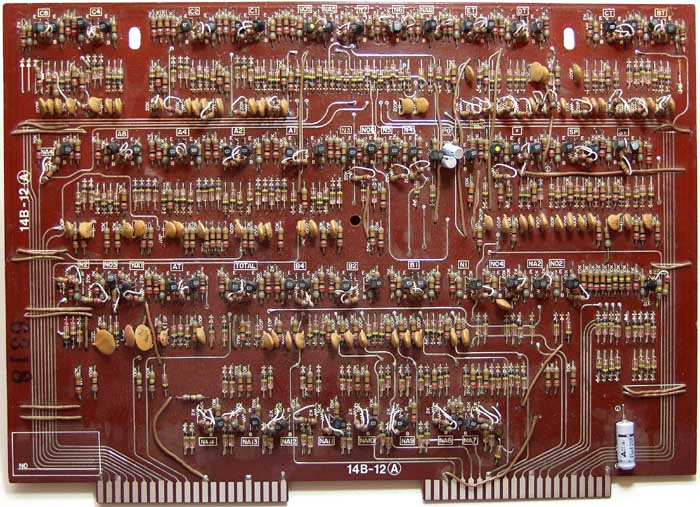

Mein Germanium-Dioden-Vorrat ist klein - dachte ich. Dreißig Jahre hing vor meiner Nase als Dekoration eine Platine aus einem frühen Computer mit Logikschaltungen, noch diskret ausgebaut. Da fiel mein Blick auf die Dioden.
Ein Blick durch mein Mikroskop zeigte mir schöne Spitzen-Dioden. Die gehen prima im Detektor. Diesen Vorrat werde ich sicher nicht aufbrauchen.
