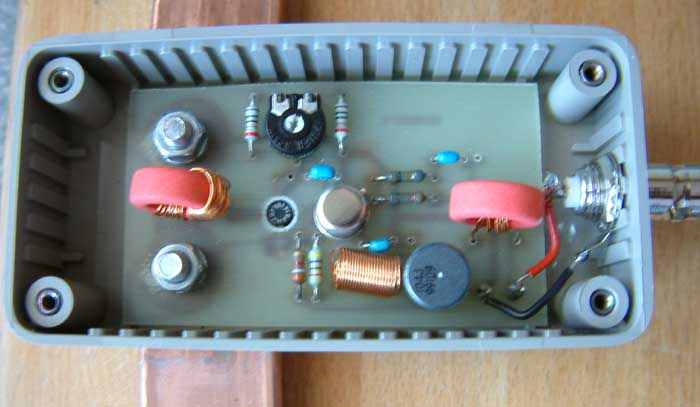

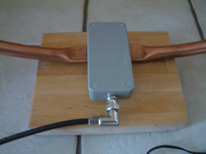

Das folgende Bild zeigt den rechten Schaltungsteil, der direkt mit der Ringantenne verbunden ist:

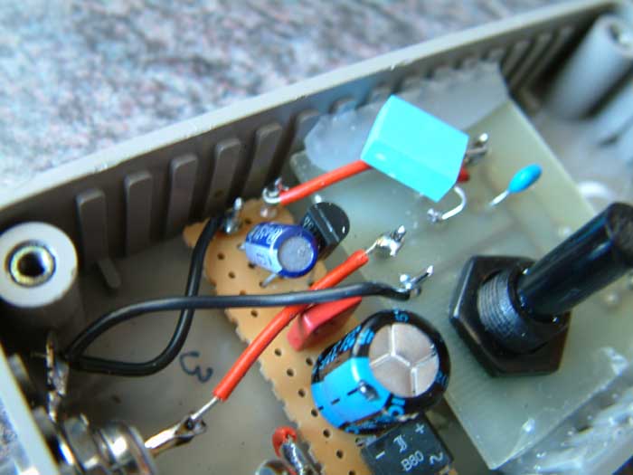

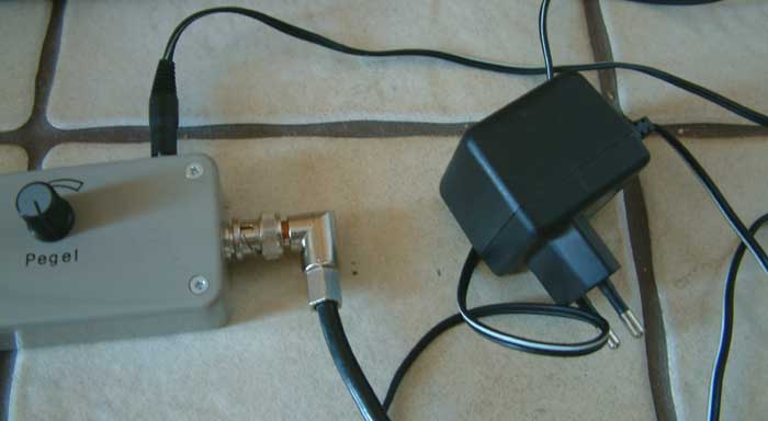

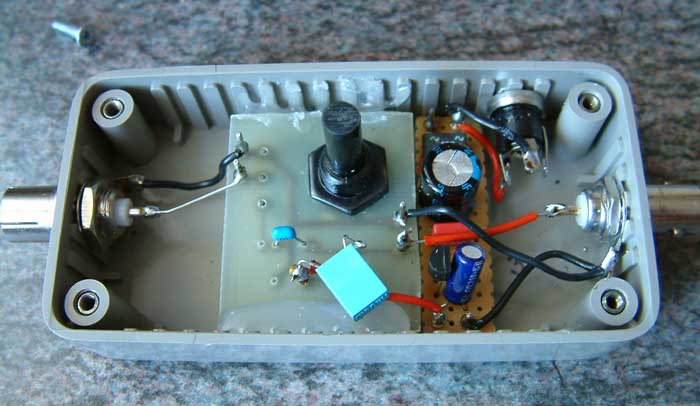

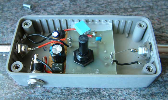

Der linke Schaltungsteil im separaten Gehäuse; mit eingebautem Netzteil:

Mein Fazit: Ich kann diese Antenne bedingungslos und uneingeschränkt empfehlen. Entweder man baut sie sich selber - mittels einem Kupferrohr aus dem Baumarkt (18mm Durchmesser, der gesamte Antennenumfang ist 70 cm), oder, falls man nicht dazu in der Lage ist oder es sich nicht selber zutraut - man bestellt sie komplett, fix und fertig (wie in den Fotos zu sehen) bei Ludger Kreuz :
