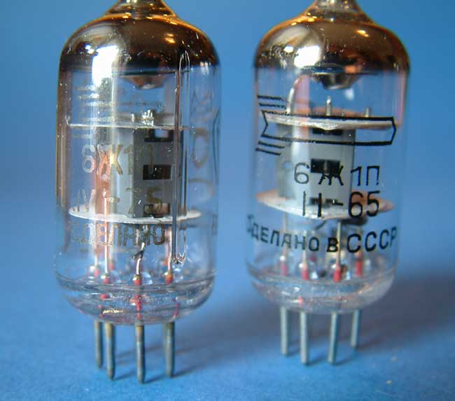

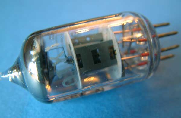

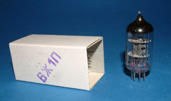

Von Burkhard habe ich eine Hand voll russische 6Sh1P bekommen und den Auftrag, auszuprobieren, wie sich die Röhre in NF-Schaltungen bewährt. Die niedliche Röhre - der Glaskolben misst ganze 18 mm im Durchmesser und 35 mm Länge - beinhaltet ein Pentoden-System und hat einen Miniatursockel mit sieben Pins.
Die russische Röhre entspricht der europäischen Hochfrequenzpentode EF95 und Burkhard berichtet, dass der Original-Typ, die 5654, "für Luft- und Raumfahrt ohne Rücksicht auf die Kosten gefertigt" wurde.
Die EF95 ist auch eine sehr gute NF-Röhre und wurde u.a. in Telefunken-Equipment für Rundfunkstudios eingesetzt. Die selbe Röhre wurde von andern Firmen als 6AK5W und M8100 gebaut.

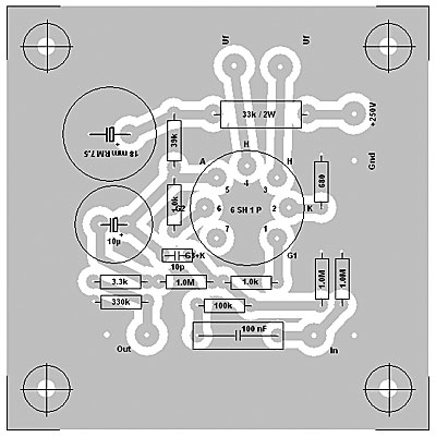

Ich habe zuerst einmal ein rudimentäres Verstärkermodul auf einer kleinen Platine entworfen, um die Röhre im Betrieb testen zu können.
Die Platine habe ich mit dem ABACOM-Programm Sprint Layout 3.0 erzeugt. Das Layout steht (etwas weiter unten) zum Download bereit.
Sprint Layout ist ein einfaches Platinen-Layoutprogramm, mit dem sich ein- und doppelseitige Leiterplatten entwerfen lassen, ohne dass unnötiger Ballast den Durchblick erschwert. Sprint Layout stellt alle notwendigen Funktionen für den Platinenentwurf am PC zur Verfügung. Die Bedienung kann in wenigen Minuten erlernt werden! Inzwischen wird das Programm in Version 4.0 ausgeliefert, die noch eine Reihe Verbesserungen integriert, um das Arbeiten mit Sprint-Layout noch komfortabler zu gestalten.

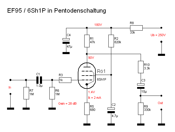

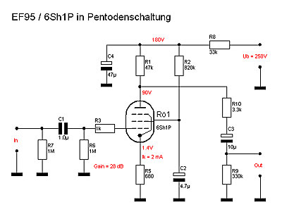

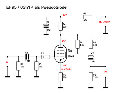

In Schaltung 1 wird der Betrieb als Pentode gezeigt.
Schaltbild - klicken zum Vergrößern!
Mit einem Kathodenwiderstand R5 von 680 Ohm wird eine Kathodenspannung von rund 1.4 Volt eingestellt - das ergibt einen eher sparsamen Anodenstrom von rund 2.1 mA, völlig ausreichend für die meisten Audioanwendungen. Gitter 2 wird mit R2 ungefähr auf Betriebsspannungspotential gelegt. Als Betriebsspannung habe ich 180 Volt gewählt, so dass auch ohne Strom durch die Röhre keine unzulässig hohe Spannung an der Anode liegen kann. Der Anodenwiderstand hat wegen der niedrigen Betriebsspannung nur 39 kOhm. Die Anodenspannung stellt sich damit im Betrieb auf rund 100 Volt ein, also nah bei den empfohlenen 120 Volt.
Der Gitterstopper R3 ist ziemlich unkritisch; man kann auch 2.2 oder 3.3 kOhm nehmen.
Der Rest der Schaltung dient wie üblich zur Gleichspannungentkopplung; bei den Elkos und Kondensatoren kommt es auf ausreichende Spannungsfestigkeit an.

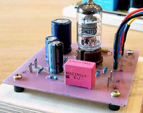

Das Testmodul habe ich auf einer 80 mal 80 Millimeter großen Platine aufgebaut. Zur Versorgung braucht man ein kleines Netzteil, das rund 250 V Betriebsspannung und 6.3 Volt Heizspannung liefert. Ich heize mit Gleichspannung, die mit einem LM317-Standardspannungsregulierer konstant gehalten wird. Das IC braucht einen Kühlkörper.

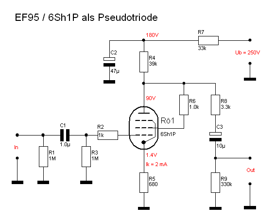

Auf der Platine kann die Röhre für den Pentoden- und alternativ für den Trioden-Betrieb beschaltet werden.
Im Pentoden-Betrieb nach Schaltung 1 messe ich eine Verstärkung von rund 28 dB.

In Schaltung 2 ist das Modul für den Triodenbetrieb abgewandelt. Dazu wird Gitter 2 über einen kleinen Widerstand mit der Anode verbunden. Ansonsten habe ich die Schaltung unverändert gelassen. - Funktioniert ohne Probleme.

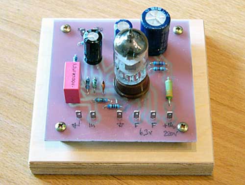

In Foto 2 ist gut zu erkennen, wie die verschiedenen Betriebs- und Signalspannungen zugeführt werden.
Nach Abschluß der ersten Testphase habe ich die Platine zur Sicherheit auf ein kleines Brettchen geschraubt - man muss einen auf 250 V aufgeladenen Elko nicht unbedingt anfassen ...

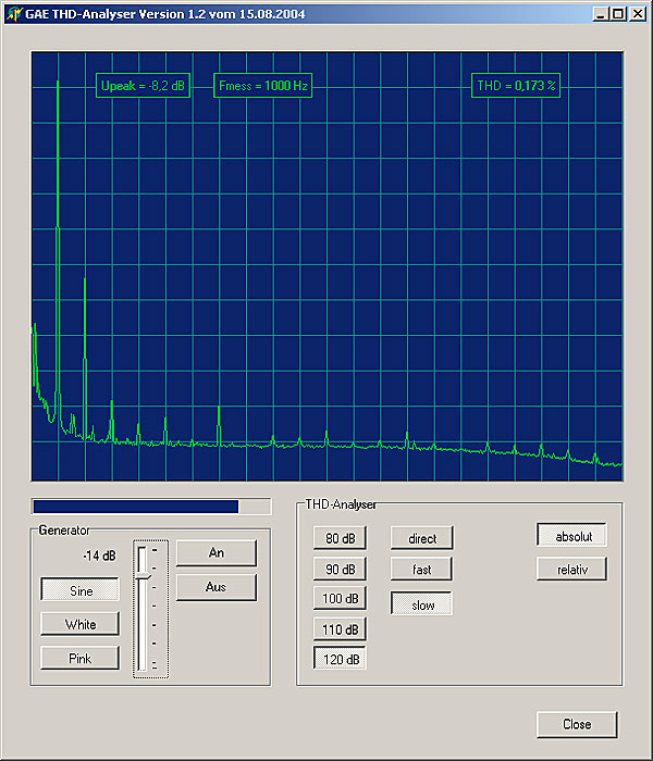

Das Diagramm zeigt das gemessene Klirrspektrum bei einer typischen Signalspannung von 1 Vrms. Der Klirrfaktor ist mit rund 0.2 Prozent erfreulich niedrig; im Spektrum dominiert K2 mit -55 dB. Darüber hinaus ist nur noch K3 mit mehr als 80 dB bereits jenseits von Guit und Böse.

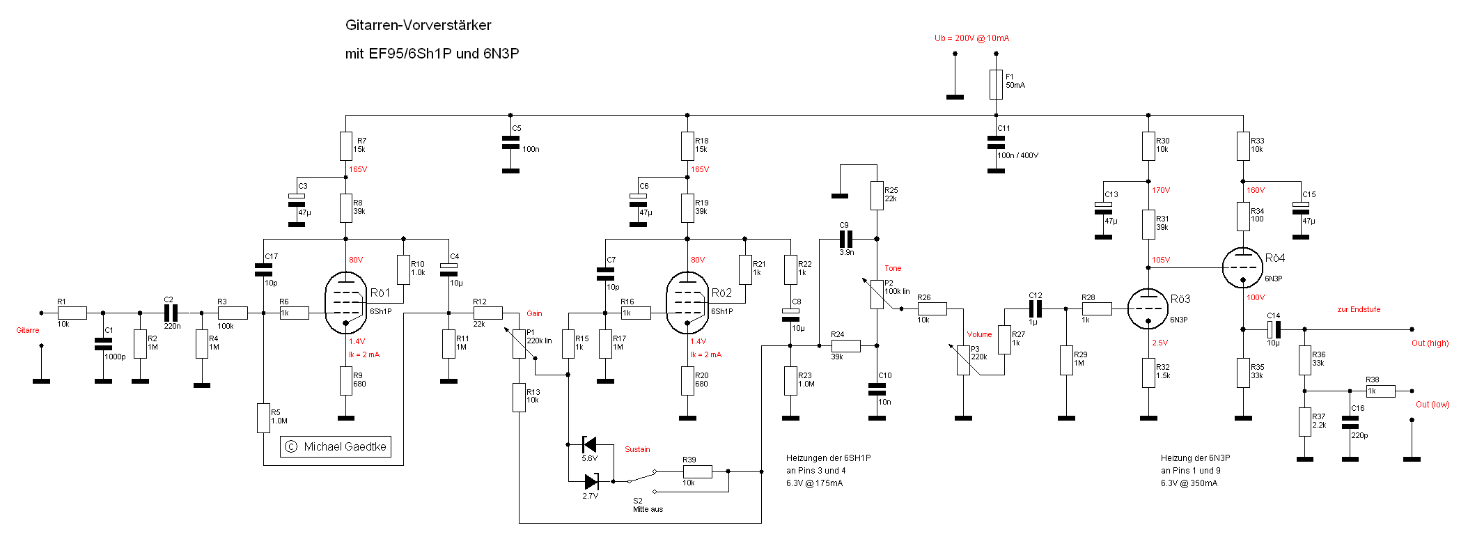

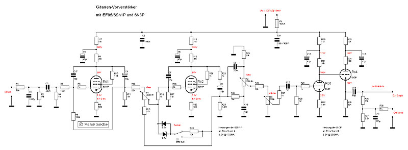

Damit nicht noch eine weitere Platine anfällt, sollte es eine kompakte Lösung werden, bei der die Verstärkung so hoch und der Ausgangswiderstand so niedrig ist, um den Stromverstärker direkt ansteuern zu können. Dazu ist zu den zwei Vorstufenröhren, die die Vorverstärkung übernehmen und um die herum Gain-, Volumen- und Klangeinstellung angeordnet sind, auch noch eine Kaskadenstufe mit einer 6N3P-Doppeltriode auf die Platine gekommen. Die entsprechende Schaltung habe ich schon bei meiner Hybrid-Endstufe beschrieben.
Im Schaltbild 3 ist leicht zu erkennen, das ich das Triodenmodul mit der EF95 / 6Sh1P zweimal eingesetzt habe. Die Eingangsstufe wird durch einen Serienwiderstand von 10 kOhm geschützt. C1 verhindert HF-Einstrahlungen, C2 blockt Gleichspannungen ab. Mit R3 und R5 ist eine Serien-Rückkopplung realisiert, die die Gesamtverstärkung begrenzt und stabilisiert.
Mit einer einstellbaren Serien-Rückkopplung arbeitet auch die zweite Stufe, deren Verstärkung bzw. Dämpfung sich in einem weiten Bereich einstellen lässt. Wird mit dem Schalter das Dioden-Netzwerg parallel zum Rückkopplungswiderstand gelegt, stellen sich erhebliche Verzerrungen ein - braucht Lukas für den richtigen Hardrock-Sound. (Natürlich könnte man auch eine Röhre übersteuern, um den ganz richtigen Röhrensound zu erzeugen. Aber dazu müsste man mindestens noch eine weitere Röhrenstufe haben und die enorm hohe Signalspannung anschließend wieder runterteilen.)
Für das Dioden-Netzwerk habe ich nach einigen Hörversuchen zwei Zenerdioden mit unterschiedlicher Spannung genommen, weil sich durch die Asymmetrie ein stärker von geradzahligen Komponenten dominiertes Klirrspektrum mit einem gefälligeren Sound einstellt. Es funktionieren aber auch zwei gegeneinander geschaltete LEDs sehr gut.
Die Verstärkungsreserve ist ausreichend hoch, um ein passives Klangregelnetzwerk betreiben zu können. Das spart eine Röhrenstufe und Platz. Der simple Klangregler ist vom "Big Muff" Typ, was man wohl ungefähr mit "Dickes Flanschstück" übersetzen könnte. Big Muff Pi von Electro Harmonix war eines der ersten und erfolgreichsten Soundeffekt-Pedale für E-Gitarristen und wurde wegen seines "cremigen" Sounds von zahllosen Musikern, darunter Hendrix und Santana eingesetzt.

Es folgt die bereits angesprochene lineare Triodenstufe aus einer Hälfte einer 6N3P und ein nachgeschalteter Kathodenfolger für die niederohmige Ansteuerung der MOSFET-Ausgangsstufe.
Damit man bei Bedarf das Signal für die Aufnahme über ein Mischpult oder zum Anschluss eines weiteren Verstärkers abnehmen kann, wird es am Ausgang heruntergeteilt und über eine zweite Klinkenbuchse ausgekoppelt.

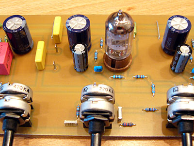

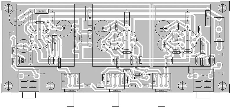

Die gesamte Schaltung ist auf einer 250 x 100 Millimeter großen Platine aufgebaut, die auch die drei Potis und die beiden Klinkenbuchsen trägt. Als Potis habe ich wieder preisgünstige Stereotypen verwendet, deren Widerstandsbahnen und Schleifer für mehr mechanische und elektrische Stabilität parallel geschaltet sind.
Die Platine braucht zur Versorgung rund 220 bis 250 Volt; der Strom ist mit 10 Milliampere sehr gering. Die Heizungen werden mit 6.3 Volt bei rund 700 Milliampere versorgt.
Wie sich herausgestellt hat, ist die Schaltung in der so aufgebauten Form erfreulich unanfällig für Brumm.
Foto 4 zeigt einen Ausschnitt aus der fertig aufgebauten und betriebsbereiten Verstärkerplatine. Der modulare Aufbau ist gut zu erkennen.

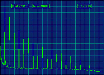

Nachdem alles lief, habe ich noch einige Tests in die Entscheidung investiert, wie die "richtigen" Verzerrungen produziert werden sollen. Eine weitere Verstärkerstufe wollte ich dafür nicht installieren, statt dessen sollte eine nichtlineare Rückkopplung für den rockigen Sound sorgen. Dazu gibt es eine Vielzahl von Schaltungsvorschlägen; geprüft habe ich 1. zwei antiparallel geschaltete LEDs (eine grüne und eine rote), die das Signal ziemlich symmetrisch begrenzen,

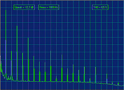

2. zwei in Serie geschaltete Dioden, die das Signal nur einseitig begrenzen und das Verhalten einer übersteuerten Single-Ended-Endstufe simulieren und

Diagramm 2 zeigt das Klirrspektrum der beiden antiparallel geschalteten LEDs im Rückkopplungsnetzwerk der zweiten Verstärkerstufe: Die geradzahligen Verzerrungen 2., 4. und 6. Ordnung sind mit -56 dB, -58 dB und -62 dB stark unterdrückt, dafür treten die ungeradzahligen Verzerrungen K3, K5 und auch noch K9 und K11, denen man einen harten Sound nachsagt, sehr stark in Erscheinung (-21 dB, -38 dB).
Wer einen besondern harten Sound wünscht, mag damit gut bedient sein - ich habe die etwas angenehmeren "warmen" Obertöne doch etwas vermisst (wenn Lukas übt, muss ich das im Wohnzimmer ertragen können) ...
Diagramm 3 zeigt das andere Extrem: Hier treten vor allem K2 und K4 mit -15 dB und -36 dB auf. Insbesondere K3 ist mit -40 dB stark bedämpft, K5 weist nur noch -50 dB auf. Das verursacht auch im Übersteuerungsfall einen eher warmen "bluesigen" Sound. Lukas fand diesen Sound übertrieben altmeisterlich und ohne rechten "crunch". Also musste ein Kompromiß her.
