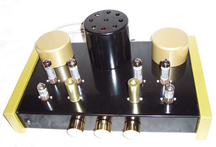

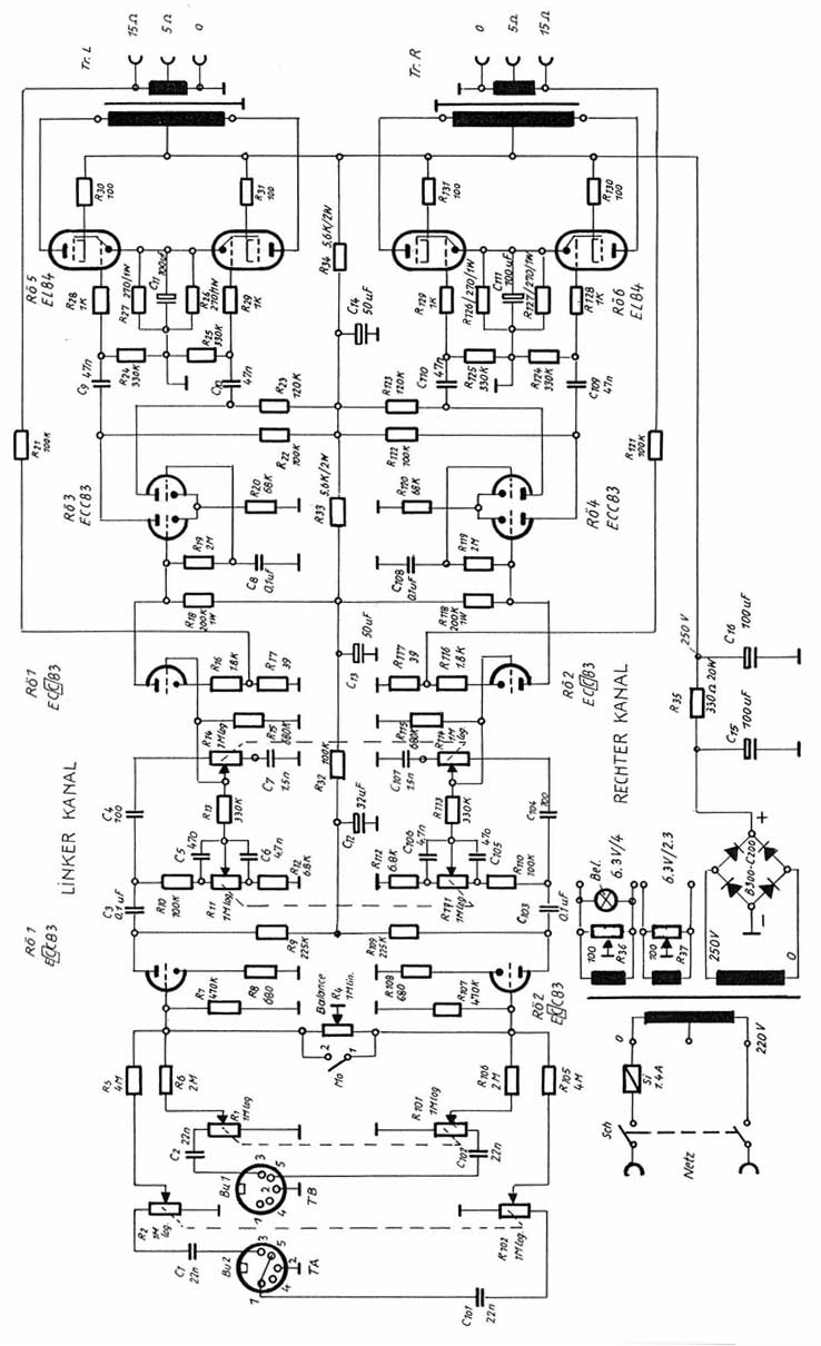

Als erstes suchte ich mir in JogiĀ“s Röhrenbude die geeignete Schaltung aus. Nun wusste ich, was in das Chassis alles hinein musste und konnte auch mit dem Layout und Design beginnen, was mir auch eigentlich dann problemlos glückte.
Das Chassis jedoch machte mir Sorgen, ich wollte es eigentlich aus 1,5mm Aluminium machen, jedoch hatte ich solch ein Blech nicht. Also nahm ich Stahlblech, was ich dann auch nicht bereut habe, denn so viel schwieriger ist die Bearbeitung wirklich nicht.
Ich kantete das 1,5 mm Blech, stanzte, bohrte feilte sägte und fluchte, sandstrahlte es und übergab es einem Arbeitskollegen zum lackieren, Pulverlackbeschichtet ist eben am besten. (Meine erste Lackierung aus der Sprühdose ging nämlich gründlich daneben...)

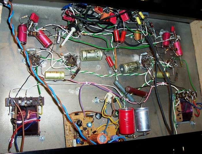

Danach konnte ich schon mit dem Einbau der Teile beginnen, und auch die Verdrahtung liess nicht lange auf sich warten.
Tagsüber kümmerte ich mich um die Abdeckkappen für die Trafos, auch um die Kappen der Vorstufenröhren, abends wurde gelötet. - Der arme Kollege an der Drehbank tut mir jetzt noch leid, jedesmal wenn ich kam, rollte er schon mit den Augen :-)
Als alles verdrahtet war, kam jedoch der erste Rückschlag...: es brummte.
Ich übergab das ganze dem Hubert, denn der kennt sich da besser aus. - Den Brumm hatte ich eingebaut, Brummschleife... das war schnell behoben.

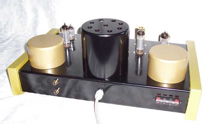

So rundum zufrieden liess ich mir dann noch die 3 Drehknöpfe drehen, polierte sie hochglanz und entwarf dann das Emblem. Nachdem es fertig war, bin ich zum Drucker gefahren und habe ihm eine CD mit dem Emblem gegeben, mit dem Auftrag einen geplotteten Aufkleber daraus zu erstellen.
Das war zwar nicht ganz billig, aber ich meine, er ist verdammt gut gelungen !!

Auch zeigte ich diesen Verstärker auf dem Radiotreff (Vereinstreffen vom Radio & Telefonmuseum), >alle waren begeistert. Der Schaltplan macht die Runde, und ich hoffe, bald weitere Geräte vorgestellt zu bekommen.
Hier ist übrigens der Schaltplan, viel Spass beim Nachbauen !
Hier das Gerät von innen... ich weiss, man kann es besser verdrahten, aber so habe ich es nun gemacht :-)
Ui, da sehe ich gerade, auf dem Trimmer steckt noch die Abstimmachse..:-)
Hier nochmal das ganze von hinten... rechts die Lautsprecher-Klemmleiste, Links der Eingang.
