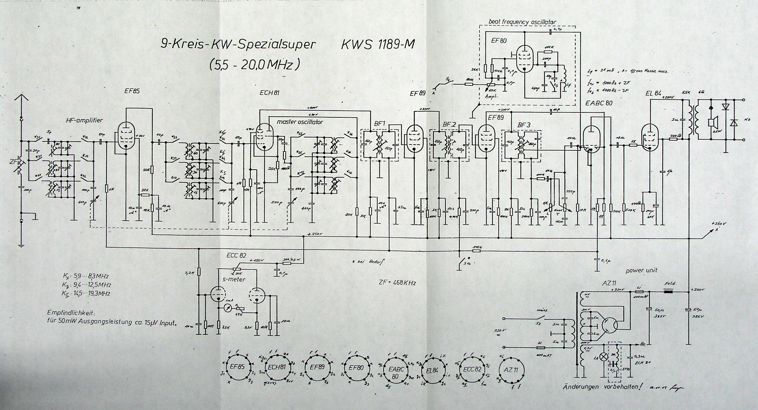

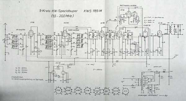

Beim Gruschdeln in der hintersten Ecke des Dachbodens fand sich noch ein Umzugskarton und heraus kam zu meiner
Überraschung mein dazumal gebauter AM-Superhet nebst Unterlagen. Da kamen gleich die Erinnerungen hoch: Er sollte
eigentlich ein Erprobungsmuster sein; aufbauend auf Erfahrungen mit dem Bau dieses Radios sollte später einmal ein
Kurzwellen-Eigenbau-Gerät entstehen, hier der sogar noch vorhandene Schaltungsentwurf:
(Mit der Maustaste Schaltbild anklicken, es wird dann in voller Auflösung dargestellt.)

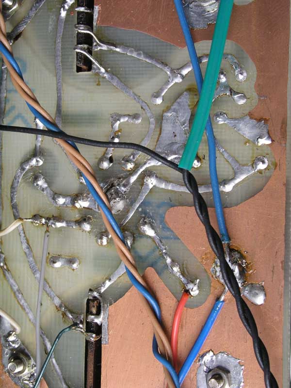

Ein Chassisaufbau kam gar nicht erst in Frage. Ein Platinenaufbau, das wär doch was! Und vor allem, man konnte praktisch
Module bauen und mit diesen nach Herzenslust experimentieren, gleichzeitig konnte man vielleicht die alten Originalbauteile
in den Platinenaufbau integrieren! Diese Idee begeisterte mich. Ahnung? Hatte ich keine!

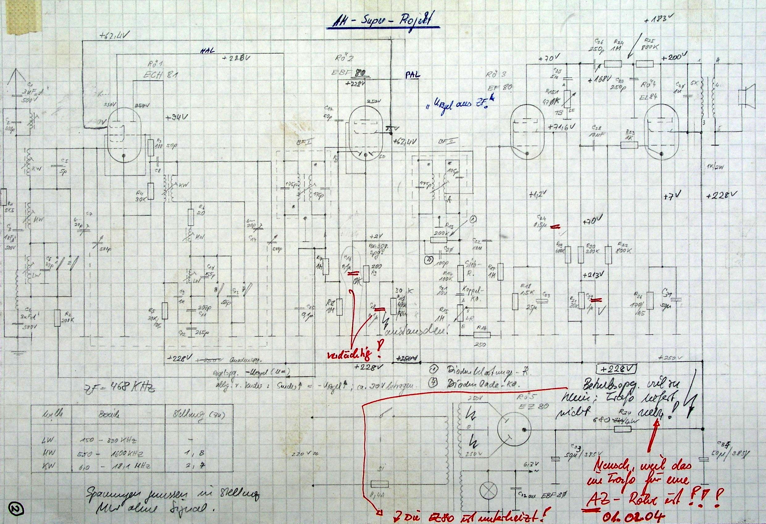

Also wurde zuerst einmal nach Sichtung der vorhandenen bescheidenen Bestände an Röhren und passiven Bauteilen
eine Schaltung erstellt. Ähm, gekupfert und anhand des Materialbestandes modifiziert aus dem Pabst: "Anleitung zur
Fehlersuche für Rundfunkmechaniker". Das Buch habe ich dazumal regelrecht verschlungen.
Bitte nicht nachbauen ;-))
Ich möchte ja nur aufzeigen was man mit so altem Kram u.U. alles machen kann.

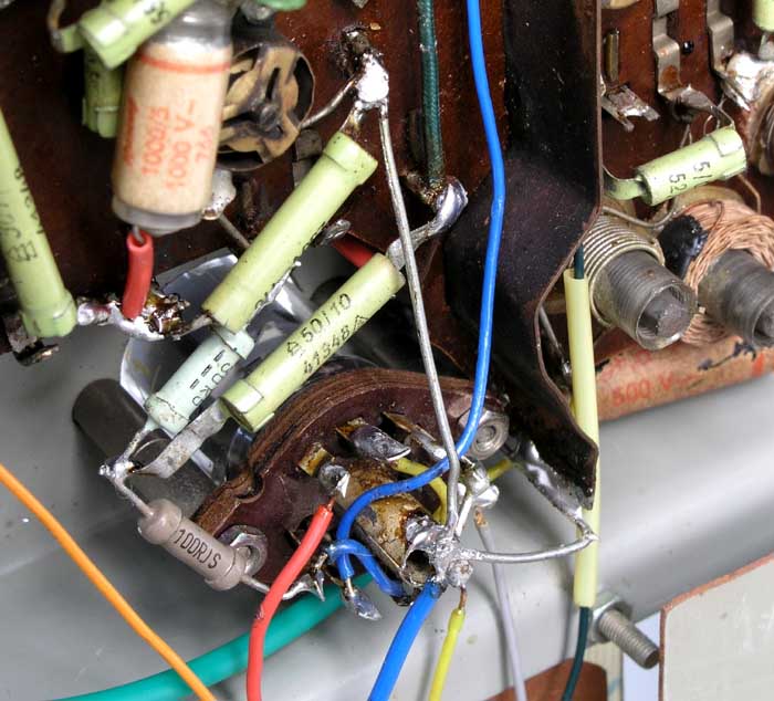

Um zu verstehen, was ich da als Wellenschalter-Aggregat eigentlich hatte und um die Anschlüsse der Bandfilter
herauszubekommen, wurde alles mit Feuereifer zerlegt und analysiert, deren Schaltungen aufs Papier gebracht, das war doch
nun schon etwas für den Anfang!

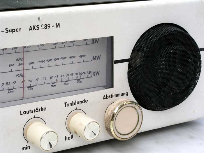

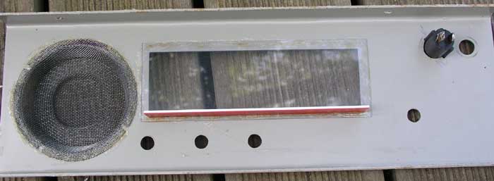

Das Gehäuse war also da und die zugehörige Blechbude im Betrieb konnte mir die nötigen Kleinteile fertigen,
so dass also nach vielen Überlegungen und zeichnerischen Entwürfen bald die nötigen Bauteile beisammen waren.

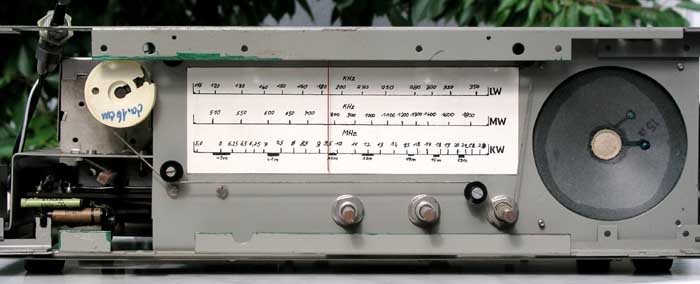

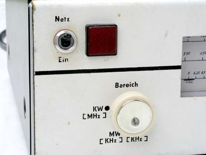

So wurde ein Träger für die papierne Skala gebaut, der gleichzeitig den konstruierten Seilzug trägt,
ebenso der Träger für das Wellenschalter-Aggregat.
Die Frontplatte wurde mit einem Stück Kunstglas beklebt (war schwierig aufzutreiben!), die Betriebsanzeige erfolgte
durch eine LKW-Kontrollampe. Die Lautsprecheröffnung zierte das angeklebte Abdeckgitter der im Betrieb dazumal
hergestellten 6VA-Leistungs-Hifi-Böxchen...
Vorn wurde das grundierte Blech einfach mit Papier beklebt, die Beschriftung erfolgte mit Abreibebuchstaben und Tusche. Die
zugeklebten Öffnungen wurden vorher mit einem scharfen Messer wieder freigeschnitten.

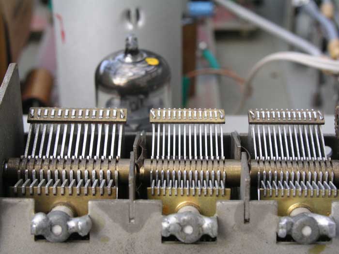

Als Drehko wurde kurzerhand ein Dreifachdrehko verwendet, der bei mir herumlag; wird eben ein Paket nicht benutzt, basta.

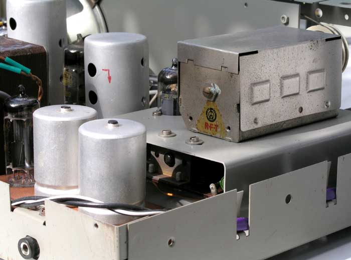

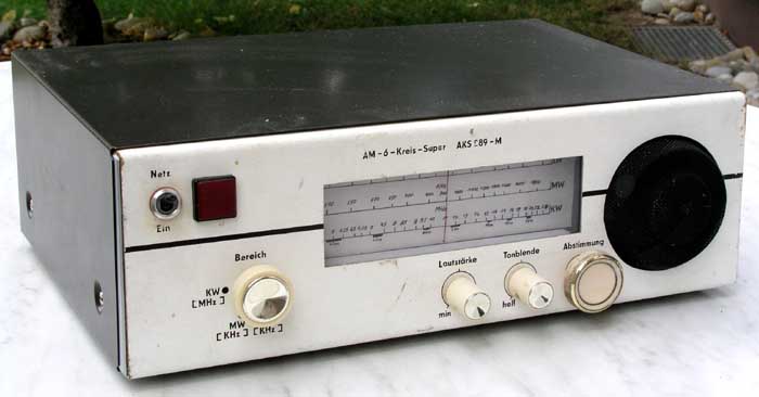

Überlegungen hinsichtlich des auszunutzenden Platzes im Gehäuseinnern führten dann schließlich zur
Größe und Anordnung der Platinen wie auf folgendem Bild zu sehen ist:

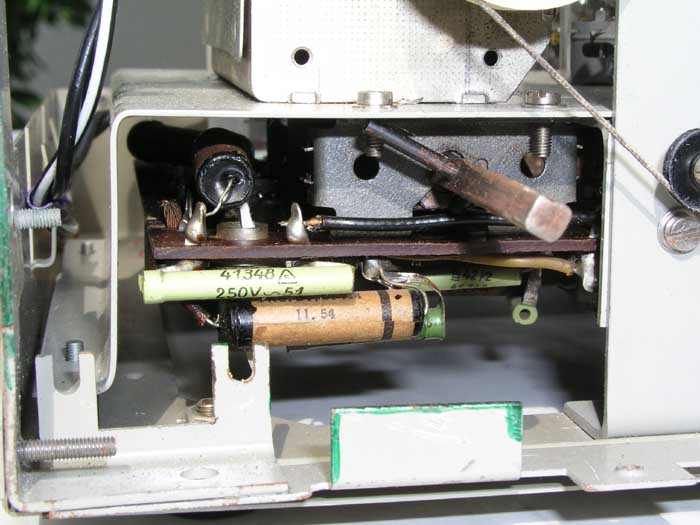

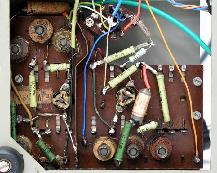

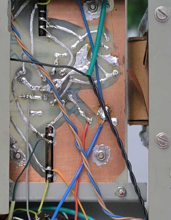

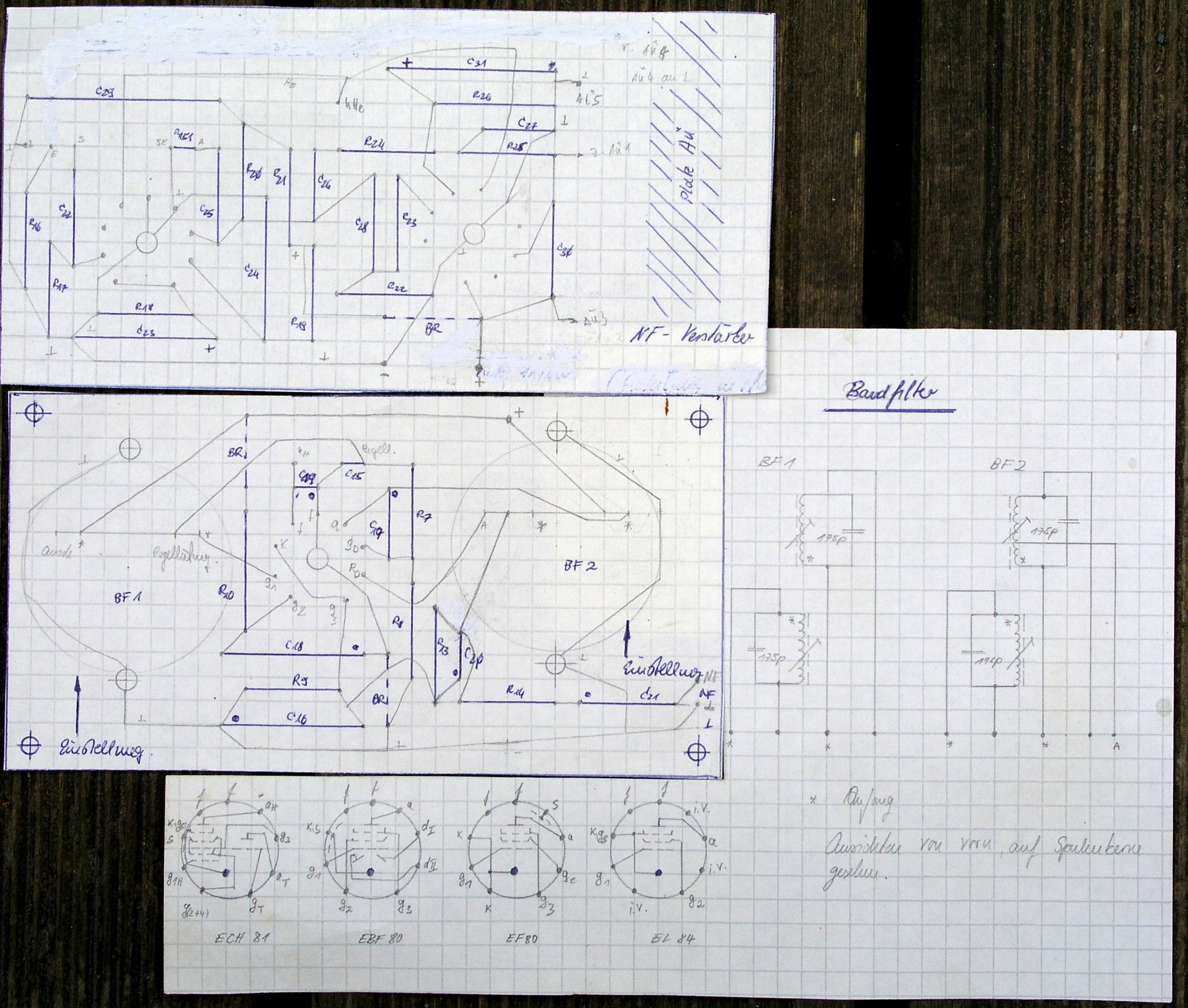

Zu sehen sind von rechts nach links besagtes Wellenschalter-Aggregat, (Bild folgt unten) verdeckt durch den Träger.
Mittig angeordnet ist die ZF-Verstärker-Platine mit den beiden Bandfiltern. Die entsprechende Schaltung und Platine
wurde dazu auf dem Papier entworfen, wie schon auf obigem Bild zu sehen war. Die Platine ist derart ausgesägt, dass
die Pertinax-Träger der Bandfilter schön Platz haben.
Zur Schaltung und deren Herkunft schrieb ich ja schon. Anstelle der EBF11, die ja meistens in so alten Supern arbeitete,
kam nun einfach die EBF80 als ZF-Verstärker und Demodulator zur Geltung (ohne groß darüber nachzudenken...).

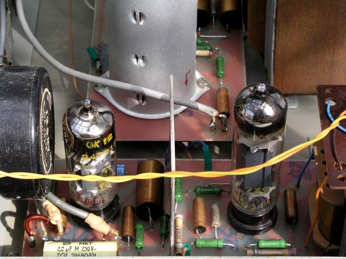

Der NF-Verstärker ist links zu sehen. Auf der Platine schaffen eine EF80 (wie gesagt - dem "Pabst" entnommen
und außerdem hatte ich keine EC-Röhre zur Hand) und eine EL84; der Übertrager fand sich ebenso wie der
Lautsprecher bei einem befreundeten Bastler bzw. aus einem ausgedienten PIKOTRON-Baukasten.
Das folgende Bild zeigt den NF-Verstärker noch einmal, links ist die EF80 zu sehen, rechts die EL84. Die
Röhrenfassungen stammen übrigens alle aus ausgeschlachteten Fernsehempfänger-Platinen, damals warfen die
Leute ihre Glotzen halt noch auf die Müllkippen - wir waren dort oft "Kunden"...

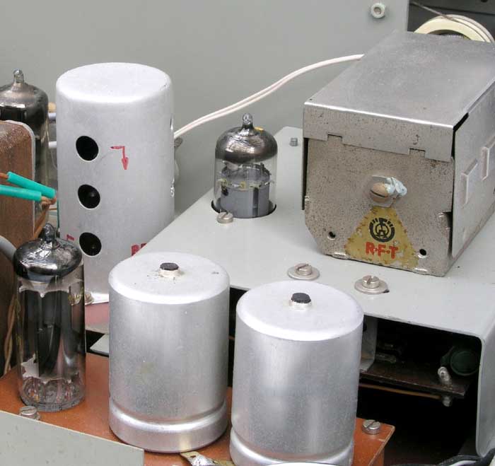

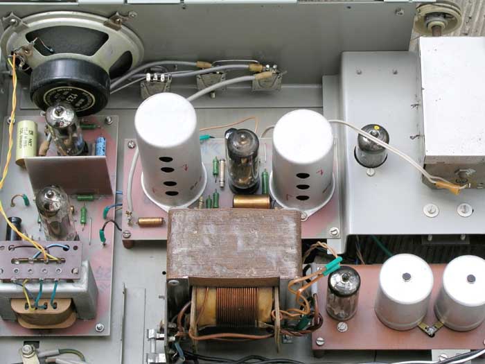

In der Gesamtansicht ist weiterhin der große Netztrafo zu sehen, rechts daneben die EZ80 mit ihren beiden Elkos. Der
Siebwiderstand liegt unterseitig (!), heiß wurde er aber nicht.

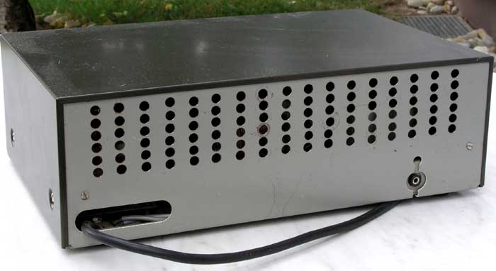

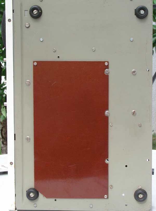

Alles in allem wurde dann das Bodenblech des Gehäuses dergestalt ausgearbeitet, dass man über eine abnehmbare
Pertinaxplatte als Abdeckung an die wichtigsten Messpunkte herankam.
Nimmt man die Platte ab, so liegt praktisch oben der ZF-Verstärker, darunter das Wellenschalter-Aggregat:
Wie schon geschrieben, ich ging recht naiv und ungezwungen an dieses Projekt. Allein die Lage des Netztrafos an den beiden
Bandfiltern schreit schon nach einer ungünstigen Lösung; aber die Ungeduld und der fehlende Platz im Gehäuse
ließen nichts anderes zu ;-))

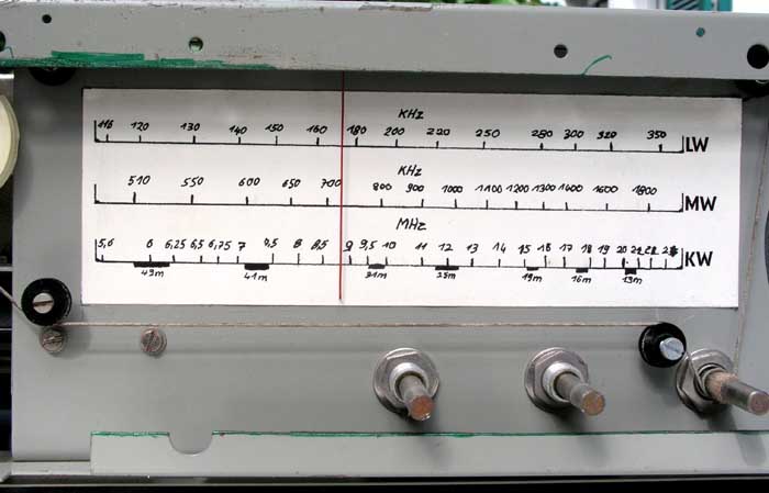

Nach Zusammenbau und Überprüfung der Schaltung erfolgte dann die Inbetriebnahme. Nun ja, das Ergebnis war
natürlich recht mäßig. Der ZF-Verstärker war am Schwingen und mangels Abgleich im Gleichlauf usw. war
auch der empfangbare Frequenzbereich relativ eigenartig, wie auf der Skala zu sehen ist. Auf der NF-Platine mussten Vor- und

Eines wiederum machte mir Gedanken. Die Betriebsspannung war einfach nicht hoch genug, ich konnte mir keinen Reim darauf
machen, warum. Ob der Netztrafo doch irgendwie einen Defekt hatte? Nein, die Spannungen der Sekundärwicklungen stimmten.
Die EZ80 brachte trotzdem einfach nicht genügend Spannung; na gut, das Radio spielte ja auch so. Das war mein Eingangs
erwähnter Fauxpas! - Die Gleichspannung wurde von einer AZ11 besorgt, ich hingegen verwendete eine EZ80!
Die Empfängerröhren wurden ordnungsgemäß aus der 6,3Volt-Wicklung gespeist; die (ehemals direkt geheizte)
Gleichrichterröhre jedoch aus der extra 4-Volt-Wicklung! Ich habe wirklich lange gebraucht, bis ich diesen Fehler
