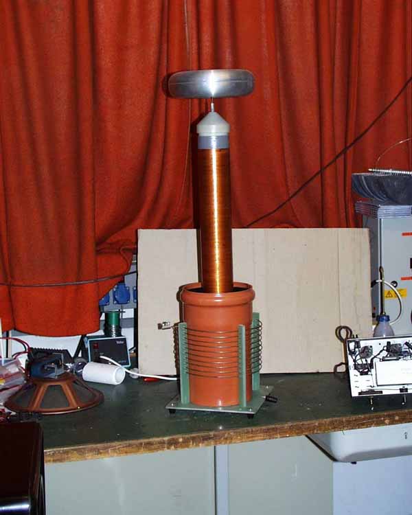

Im Laufe der Jahre haben sich dann allerlei Geräte angesammelt. Zwischendurch habe ich noch mit Teslaspulen experimentiert, siehe Fotos (mit diesem Thema bin ich noch nicht durch, meine kleine funktioniert, 40 cm Spule 40 cm Blitze. Die nächste Baustelle ist schon angefangen, 2m hohe große Spule als Magnifieraufbau. Leider ist meine jetzige Werkstatt zu klein.)

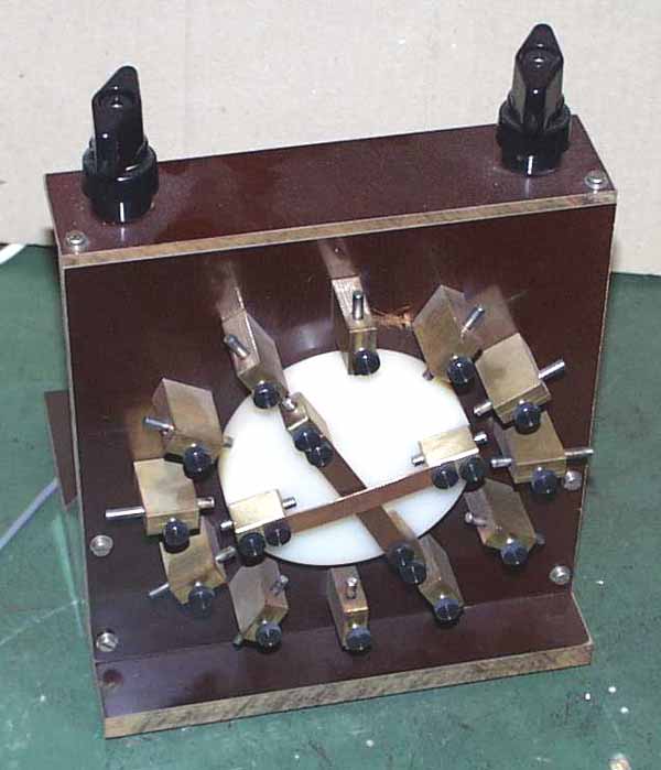

Das erste Bild zeigt die rotierende Funkenstrecke, mit der die HF für die Teslaspule erzeugt wird, im zweiten Bild erkennt man dann die kleine Tesla-Spule.
Was die Funkenstrecke angeht, sie ist aus Messing und Hartgeweberesten zusammengezimmert. Die Elektroden sind aus Wolfram, die ich bei einem Schweisszubehörladen bekommen habe. Ich habe sie dann mit mehreren Trennscheiben einer kleinen Flex zurechtgeschnitten. Der Rotor ist aus einem Kunststoffdrehteil gefertigt und direkt auf einen 24 V DC Motor aufgesteckt. So kann ich mittels der Motordrehzahl stufenlos die Unterbrechungen einstellen, und somit auch die umgesetzte Leistung. Alle Unterbrecher lassen sich mittels der Rändelschrauben in ihrem Abstand einzeln justieren. Hierzu benutze ich eine Fühlerlehre wie man sie auch zum einstellen von Zündkerzen verwendet.

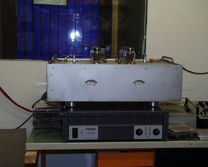

Letztes Jahr um diese Zeit habe ich dann begonnen mich etwas intensiver mit der Röhrenverstärkertechnik (NF) zu beschäftigen. Nach wenigen Tagen stand fest : so ein Teil muß her. Mittlerweile spielt er einwandfrei, nur ist er etwas überdimensioniert...

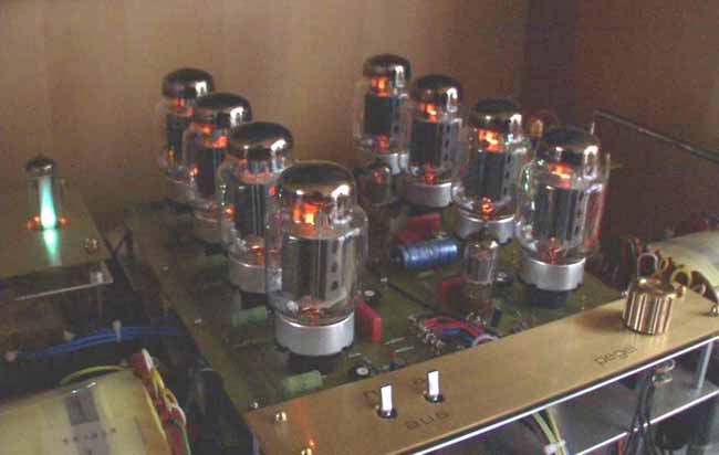

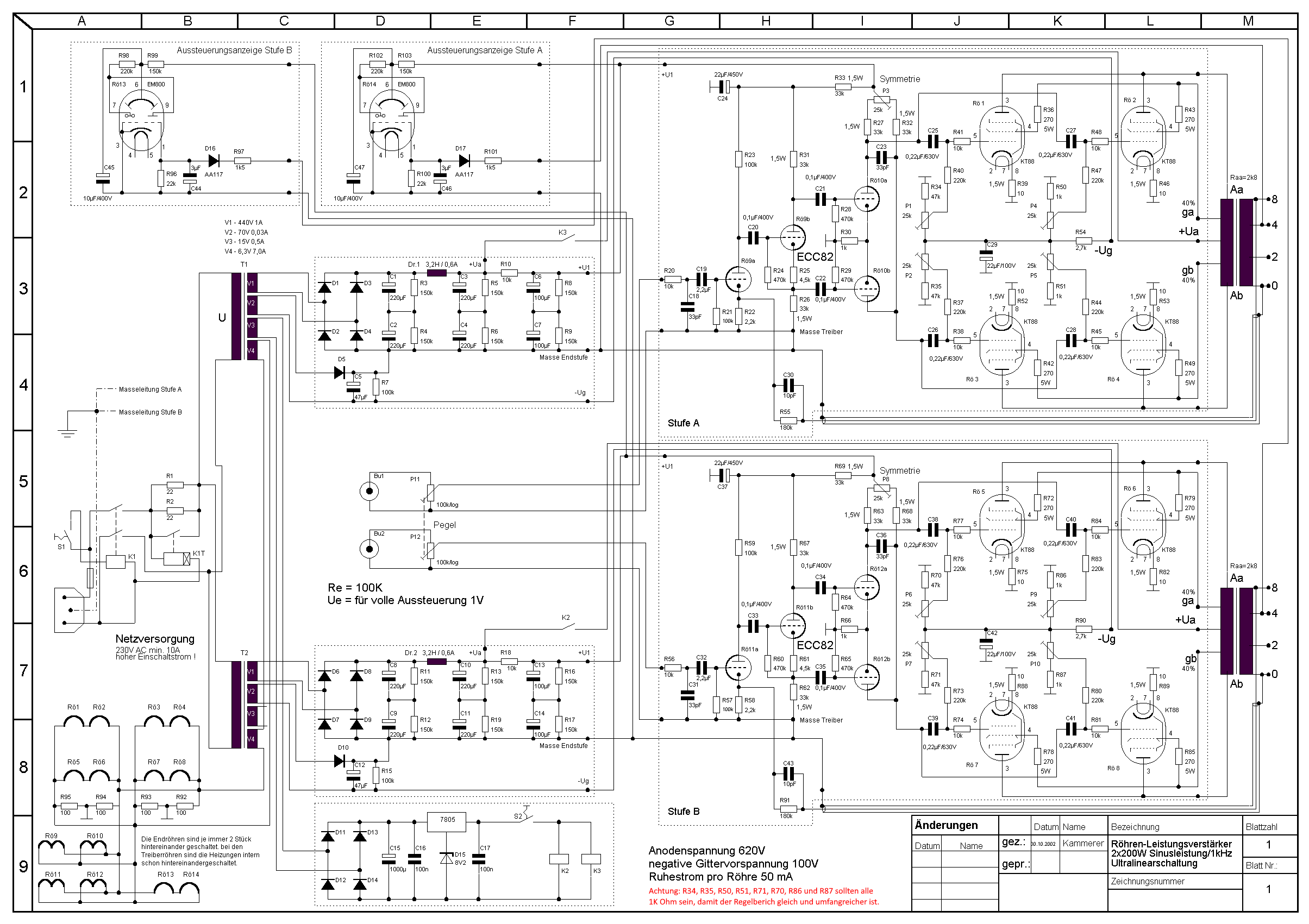

Der Aufbau ist folgendermaßen: 8 x KT88, also je 4 pro Kanal im Gegentakt, gemessene Sinusdauerleistung bei 1 kHz 200 W pro Kanal.
Der Frequenzgang ist auch nicht von schlechten Eltern. Bei einer Ansteuerung so das am Ausgang etwa 30 W Leistung anlag war die Ausgangsspannung (gemessen mit einem Oszillosgraphen) ab ca. 15 Hz bis hinauf zu etwa 40 kHz linear (gemessen mit einem Ohmschen Abschlusswiderstand).
Spaßeshalber habe ich mir von einem Musiker Konzertlautsprecher besorgt (ELV 2x 2x 180 W 105 dB Wirkungsgrad) und habe mich mal zu einem Dauertest in unser Feuerwehrmagazin verdrückt. Nach einer Stunde war ich fast taub, der Stromzähler heiß, der Wandputz hatte Risse und die Anlage (PA, LSPR) steckte das mit einem müden Lächeln weg :-)))))))))))).
Mit einem Oszi habe ich mir die Sinusse mal angesehen, trotz beginnender Übersteuerung (bei fast voller Aussteuerung) war der Klang bei weitem nicht so schlecht wie bei eine Transistor-PA gleicher Leistungsklasse bei dieser Übersteuerung. Später habe ich dann dem Kollegen mal die Anlage bei uns Zuhaus mit den kleineren Lautsprechern vorgeführt. Er fragte mich ob ich ihm nicht auch so ein Teil zusammenlöte...
Das nächste wird sein, den gleichen Aufbau in einem geschlossenen Gehäuse damit man eine Party damit beschallen kann.

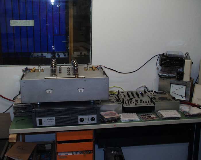

Die erste PA habe ich noch ohne Deckel im Wohnzimmer stehen, der Anblick der zappelnden Magischen Augen und der glimmenden Röhren hat bis jetzt noch jeden Gast fasziniert.
Bin gerade dran eine Abdeckung herzustellen. Da bei uns Zuhaus erst ab September kleine Kinder rumsausen und meine Frau weiss was Elektrizität ist - hat sich mal einen meiner Teslaversuche live angesehen :-))) - ist er im Moment noch offen im Betrieb. Erst wollte ich Marmorplatten an die Seiten machen, bin aber davon abgekommen.
Im Moment mache ich mir Gedanken über gebürstetes Edelstahl für den Deckel und die Seitenteile aus Edelstahl - Lochblech.

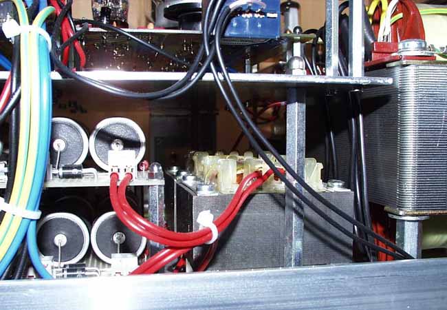

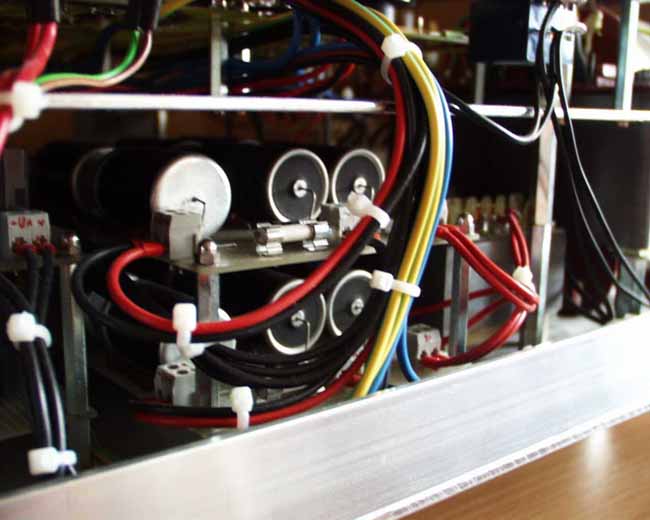

Im übrigen wiegt das Teil etwa 45 kg. Die Platinen für die Röhrenschaltung sind geätzt, die für die Netzteile aus Lochrasterkarten. Zwei völlig voneinander getrennt aufgebaute Stufen. Je PA ein Netzteil. Heizleistung etwa 130 W, Leerlaufleistung Anodenspannung eingeschaltet etwa 380 W. Wenn die PA wie in meinem Versuch vollgas gefahren wird werden etwa 900 W benötigt. - Bei übertriebenen Bässen steigt die Spitzenleistung auf 1100 W an.
Nix für Stromsparer und sanfte Gemüter.....

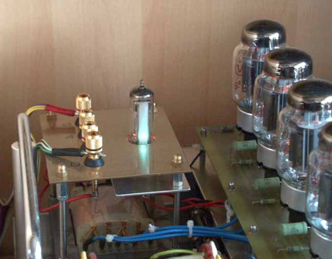

Und hier die Fotos des "8-Zylinders" :
Schaltung 200W-Amp 8xKT88, ca. 285 kByte
Um das Bild in voller Auflösung auf dem Bildschirm zu bekommen, bitte mit der linken Maustaste anklicken.

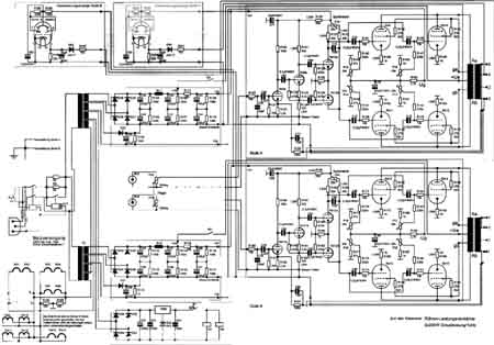

Die Spannungen: +Ua 620 Volt, -Ug -100 Volt, Ruhestrom pro Röhre 50 mA, am Kathodenwiderstand also 500 mV. Die AC-Spannungen aus dem Trafo sind 440 VAC, 40 VAC, 12,6 VAC.
Achtung, wichtiger Hinweis : Die Elkos C76 und C89 sind im Schaltbild verkehrt herum eingezeichnet!
Bevor jetzt jemand der Meinung ist, die Schaltung der Endstufe wäre auf "meinem Mist gewachsen", weil ich mich im obigen Bericht darüber nichts geschrieben habe: Die Schaltung nicht von mir, sie entstammt dem Buch "High-End mit Röhren" von Herrn Gerhard Haas, Fa. Experience electronics, ebenso wie die Hauptplatine des Amps.
Am Netzteil habe ich eigene Ideen verwirklicht und eingebaut, ebenso die Anzeige mit dem magischen Auge - aber: Ehre wem Ehre gebührt, aus diesem Grund auch hier dieser sehr wichtige Hinweis auf den Urheber der Schaltung.

Es folgen noch ein paar Fotos, die den derzeitigen Stand des Amps (jetzt mit Gehäuse) zeigen, sowie ein verbessertes, sauber gezeichnetes Schaltbild.
Neues Schaltbild
