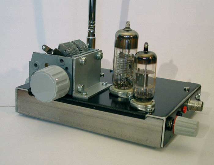

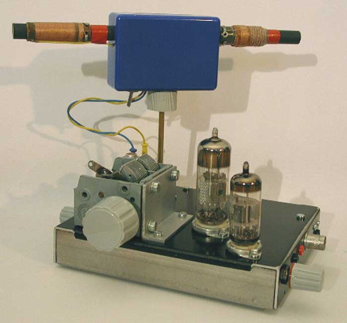

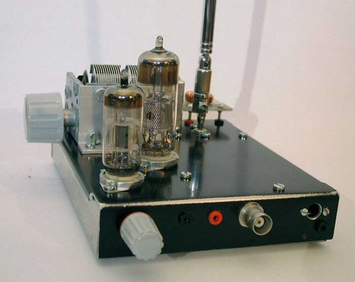

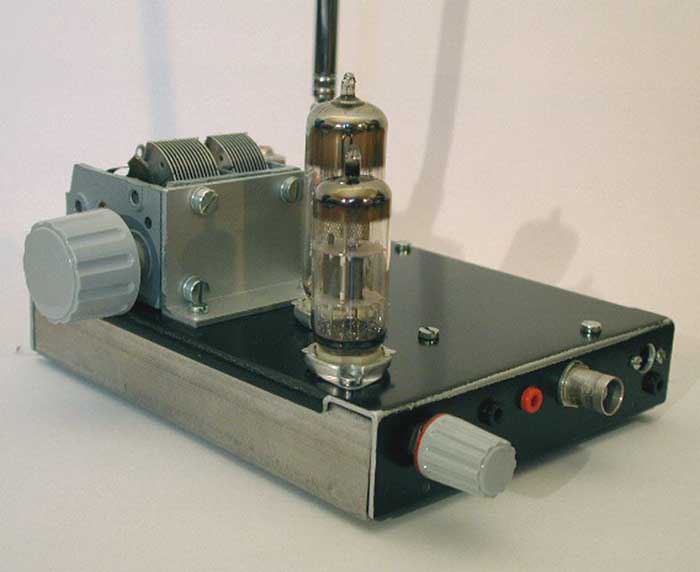

Für Experimente habe ich den Drehkondensator in die Antenne integriert, dazu eine schaltbare MW-Spule, Buchsen für den Anschluss von Steckspulen für KW, Ferritantenne oder Rahmenantenne. Der Antennenstab (Teleskop) kann in eine 4mm Buchse gesteckt werden. In diese Buchse kann auch die drehbare Ferritantenne gesteckt werden.

Das Gerät arbeitet mit 70 V, gewonnen mittels Spannungsvervielfacher. Der Trafo mit 2 mal 6 V ist extern. Andere Spannungen habe ich nicht versucht.
Die Pentoden EF 85 und EF 183 bringen identische Resultate, die EF 89 ist deutlich schwächer. Die EF 80 geht auch sehr gut, der Einstellbereich mit dem Poti ist geringer, sie ist keine Regelpentode.
Mit den angegebenen Bauteilwerten, insbesondere der "L-Kompensation" in der Anodenleitung der Pentode, wird erreicht, dass die Verstärkung über den ganzen Frequenzbereich nicht zu unterschiedlich ausfällt.
