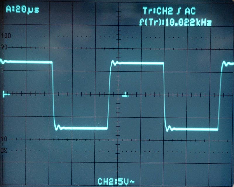

Messresultate:
Die gemessenen Frequenzgänge, die Oszillogramme der Rechtecksignale und die Grafiken von Frank Kneifel zeigen anschaulich die Resultate und insbesondere auch die hervorragende Qualität der Ausgangsübertrager.
Seit gut zehn Monaten sind die Verstärker bei mir praktisch täglich in Betrieb und ich bin nach wie vor begeistert. Die Präsenz und der Detailreichtum der Musikwiedergabe sind faszinierend. Man wird gepackt und hört zu!
Messbedingungen: Anodenspannung an den Endröhren: 215V
Katodenstrom jeder Endröhre: 40mA
Ausgangsleistung: - bei Klirr gesamt 1 %: 6 Watt
- bei Klirr gesamt 0,5 %: 4,8 Watt
Frequenzgang: - (-3dB) ohne Gegenkopplung über alles: 10 Hz - 62 kHz
- (-3dB) mit 6 dB Gegenkopplung über alles: 10 Hz - 160 kHz
Gemessene Spannungen bei 4,8 Watt Ausgangsleistung: - Eingang: 1 Veff.
- Anode EF86: 26 Vpp
- Gitter der Endröhren: 130 Vpp
Clippinggrenzen gemessen an den Anoden der E88CC: 220 Vpp
Weitere Informationen geben folgende Oszillogramme:
Oszillogramm 100 Hz
Oszillogramm 1 kHz
Oszillogramm 5 kHz
Oszillogramm 10 kHz
