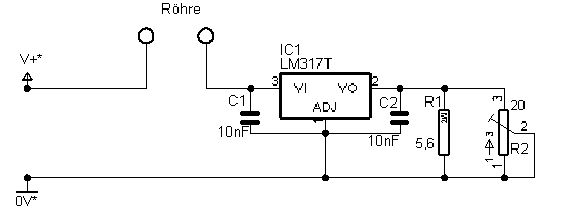

Statt Vorwiderstand kann auch ein Spannungsregler (LM317, LM337) als Stromregler benutzt werden. Der Vorteil dabei ist,
dass, egal welche P-Röhre benutzt wird, sich immer ein Strom von 300mA einstellt und auch im Einschaltmoment 300 mA
nicht überschritten wird. Als Nachteil wären die Kosten von ca. 2.- DM (Regler + Widerstand + Poti) zuzüglich
der Gleichrichtung mit Siebung und die maximale Spannungsfestigkeit des Reglers.
Wie funktioniert die Schaltung?
Der LM 317 ist ein einstellbarer Spannungsregler. Die minimale Ausgangsspannung beträgt 1,2 V. Da der ADJ-Eingang
direkt auf Minus gelegt ist, ist die Ausgangspannung am Pin 2 = 1,2 V. An dem Widerstand R 1 mit dem parallel geschalteten
Poti R 2 liegt die Spannung von 1,2 V an. Durch den Widerstand R 1 fließt ein Strom von
IR 1 = UVo / R 1 = 1,2 V / 5,6 Ohm = 0,215 A.
Durch das Poti fließt ein Strom von mindestens IR 2 = UVo / R 2 = 1,2 V /
20 Ohm = 0,06 A.
Zusammen sind das 0,275 A, der Spannungsregler selber braucht nur ca. 1 mA. Durch das Poti kann dann der Eingangsstrom,
zugleich der Röhrenheizstrom, auf genau 300 mA eingestellt werden.
Der Spannungsregler braucht selber ca. 3 V zum einwandfreien Regeln und über den Widerständen selber fallen auch
noch mal 1,2 V ab. Die Heizspannung muss also mindestens 4,2 V + Heizspannung für 300 mA (aus Datenblatt entnehmen)
betragen.
Die maximale Eingangsspannung des LM 317 beträgt 40 V. Es können mit dem Regler P-Röhren mit bis zu 35 V
für 300 mA geheizt werden.
Der LM 317 ist ausreichend zu kühlen, pro Volt muss er 0,3 W in Wärme umsetzen. Die maximale Verlustleistung des
LM 317 beträgt 15 W.
Eine isolierte Montage (Glimmerscheibe und Isoliernippel) am Gehäuse ist empfehlenswert.
