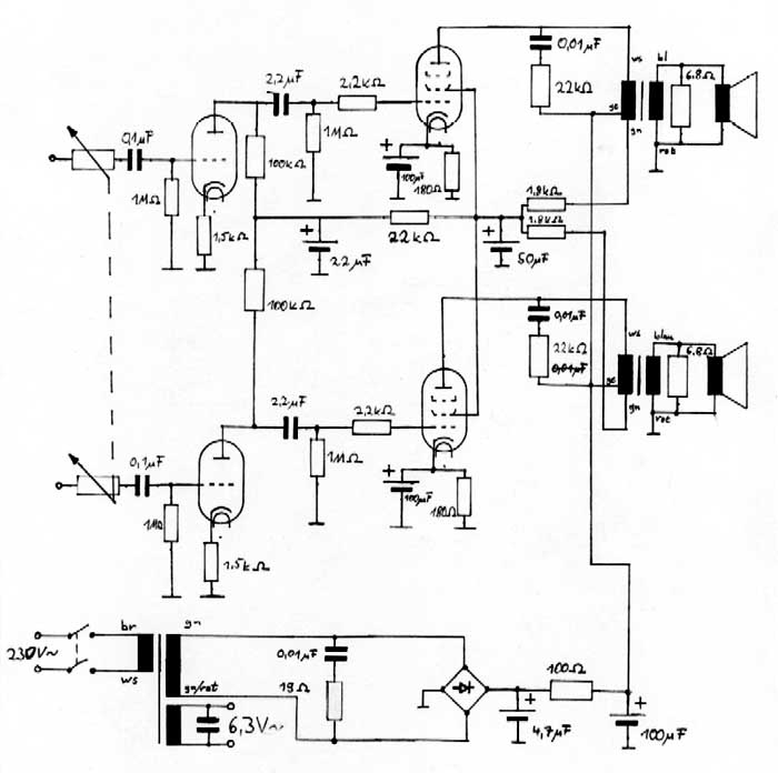

Die Teile (Netztrafo, die AÜs, den Netzelko sowie die Röhren) habe ich damals von einem Arbeitskollegen geschenkt bekommen. Auch den passenden Schaltplan (von einem Telefunken Allegro) habe ich bekommen.
Das folgende Schaltbild zeigt die Schaltung meines "Auflauf-Verstärkers" :

Beim ersten Einschalten begang ich dann den ersten Anfänger-Fehler: Keine Last am AÜ. Zum Glück starb "nurö die Röhre.
Um diesen Fehler nicht noch einmal zu begehen, habe ich (die in meinem Schaltplan eingezeichneten) zwei 6,8 Ohm / 11 Watt Widerstände paralell zum AÜ gelötet, die durch einen Schaltkontakt der LS-Buchse zu- bzw. abgeschaltet werden. Leider hat das in der Praxis nicht funktioniert, so daß ich die Widerstände immer über Kroko-Kabel anklemmen mußte. :-(
Beim 2. Einschalten brach mir die +Ub total zusammen. Kein Wunder, bei dem Drahtverhau den ich da aufgebaut hatte. Das Ding war am Schwingen wie nix gutes. Nur leider habe ich das damals nicht gewußt.

Er motivierte mich, den Amp noch mal komplett neu aufzubauen. Und siehe da: Er funktionierte auf Anhieb! Natürlich mußten noch einige Kleinigkeiten verbessert werden. So habe ich den Koppel-C noch ein wenig vergrößert, die +Ub ein wenig abgesenkt und die Siebung etwas verbessert.
Besonders stolz bin ich aber drauf, daß der Amp ohne Gegenkopplung läuft. (Die ECL 86 soll doch so eine "Zicke" sein und super schnell anfangen zu schwingen.)

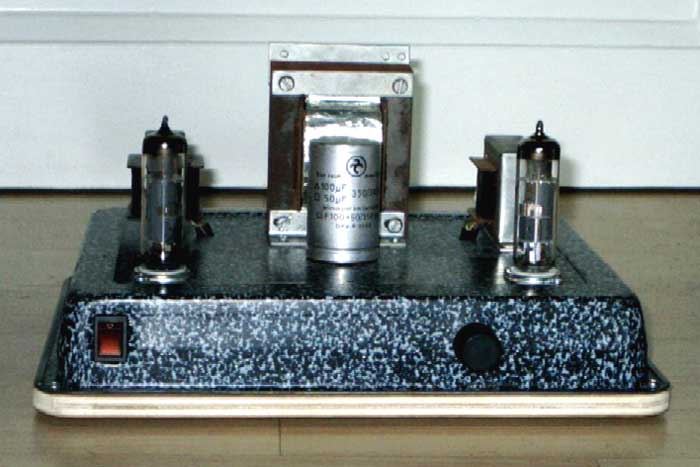

Den Klang des Amps kann ich nur schwer beschreiben, da ich kaum Vergleichsmöglichkeiten habe, aber an meinen T + A TMR 100 Transmissionlines macht er sich sehr gut. Ich kann (außer im Tiefbass-Bereich) keine Schwächen feststellen. Er gibt alles sehr klar und sauber wieder und es ist angenehm, überhaupt nicht anstrengend, mit ihm Musik zu hören. Und die T + As sind wahrlich schweres Kaliber für so einen Amp!
Anbei ein paar Fotos vom Innen- und Außenaufbau. Im Inneren kann man sehr schön den Rost sehen... *lol*
Die 2 fetten schwarzen Leitungen sind RG 58-Kabel.
