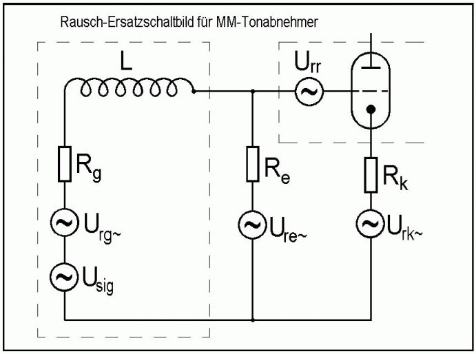

Bild 1. zeigt ein Ersatzschaltbild
aller Bauelemente im Verstärkereingang wie es für die Rauschberechnungen
zweckmäßig ist.
Bild 1.
Als Rauschquellen werden alle ohmschen Widerstände im Eingangskreis berücksichtigt sowie das Eigenrauschen der Röhre bezogen auf das Gitter.
Das Tonabnehmersystem, im gestrichelten Kasten links, wird hier repräsentiert durch die Reihenschaltung des ohmschen Widerstandes Rg der Wicklungen und der als verlustlos angesehenen Induktivität L dieser Wicklungen. Die Rauschspannung des Widerstands Rg wird durch eine in Serie dazu liegende Rauschspannungsquelle Urg nachgebildet, das Tonsignal durch die Signalquelle Usig. In der numerischen Rechnung werden als Beispiel für ein typisches MM-System die Werte eines älteren Shure V15/3-Systems eingesetzt, die gerade zur Verfügung standen. Andere MM-Systeme unterscheiden sich in diesen Daten meist nicht wesentlich vom V15/3.
Der von den Herstellern empfohlene
Abschlußwiderstand für MM-Tonabnehmersysteme von 47 kOhm wird ebenfalls
simuliert durch einen rauschfreien 47k-Widerstand Re und eine
in Serie liegende Rauschspannungsquelle Ure, desgleichen
der unüberbrückte Kathodenwiderstand. Für alle Rauschspannungsquellen
wird angenommen, daß sie eine Rauschspannung in der Höhe des jeweils
von ihnen repräsentierten Widerstandsrauschens abgeben und selbst den Innenwiderstand
Null haben. Das auf den Eingang bezogene Röhrenrauschen wird von der Rauschquelle
Urr erzeugt.
Wie am Ersatzschaltbild zu sehen,
liegt die Rauschspannung Urg nicht direkt am Gitter der Eingangsröhre.
Man kann den Widerstand Rg
und die Induktivität
L zusammenfassen zu der frequenzabhängigen Impedanz Zg des Tonabnehmers
mit
wobei
, f = Frequenz.
Zg und Re bilden dann einen frequenzabhängigen
Spannungsteiler, der nur den Bruchteil
der Rauschspannung Urg am Gitter wirksam werden läßt. (Die in Serie zu Re liegende Rauschspannungsquelle Ure kann für die Betrachtung des Rauschens von Urg außer Acht gelassen werden. Da sie, wie oben vorausgesetzt, den Innenwiderstand Null hat, verhält sie sich bezüglich der Rauschspannung Urg einfach wie ein Widerstand mit Null Ohm.)
Ähnliches gilt für die Rauschspannung Ure. Auch hier bilden Re und Zg einen Spannungsteiler, wobei aber jetzt Zg auf der Masseseite liegt. Hier wird entsprechend der ebenfalls frequenzabhängige Anteil
am Gitter wirksam.
(Es ist übrigens gleichgültig, auf welcher Seite eines Widerstandes die Rauschspannungsquelle eingezeichnet wird. Das Spannungsteilerverhältnis für die Rauschspannung am Gitter bleibt das gleiche.)
Streng genommen liegt auch die von der Röhre selbst erzeugte Rauschspannung Urr in diesem Ersatzschaltbild nicht direkt sondern über die Parallelschaltung von Zg und Re zwischen Gitter und Kathode. Die Impedanz dieser Parallelschaltung ist jedoch vernachlässigbar gegenüber dem hohen Eingangswiderstand der Röhre. Urr ist deshalb voll wirksam.
Man kann die Röhre als Differenzverstärker mit einem Minus-Eingang (Gitter) und einem Plus-Eingang (Kathode) betrachten. Die Rauschspannung Urk liegt damit über den Kathodenwiderstand Rk am Plus-Eingang und addiert sich zur Summe der Rauschspannungen am Gitter. Wegen des vergleichsweise niedrigen Eingangswiderstandes an der Kathode (Größenordnung: 1/Steilheit) wird von Urk aber nur etwa die Hälfte wirksam.
