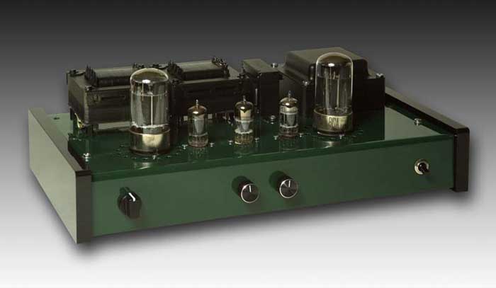

Vorab: Die hier zuerst gezeigte Variante stellt einen Versuch dar, Röhren sichtbar zu zeigen, gleichzeitig aber
auch Sicherheit nicht zu vernachlässigen. Verarbeitet wurde 5 mm dickes Acryl, farblos und schwarz. Die Alurohre
beinhalten eine 3mm Gewindestange, auf die ich Muttern gesetzt habe. Die Endröhren hätten es zugelassen, mit dem
Ganzen noch 3 cm tiefer zu gehen, dann hätte ich aber auch den Netztrafo 102a flachlegen müssen. Die darunterliegende
Drossel hätte dadurch keinen Platz mehr gehabt, die alten Becherelkos mit 18 mm Schraubgewinde, die ich gern verarbeiten
wollte, wären auch mühsam zu verstecken gewesen - kurzum, lassen wir es so stehen, auch wenn es nicht so ganz
geglückt ausschaut. Es mag also nur Anregung dienen.

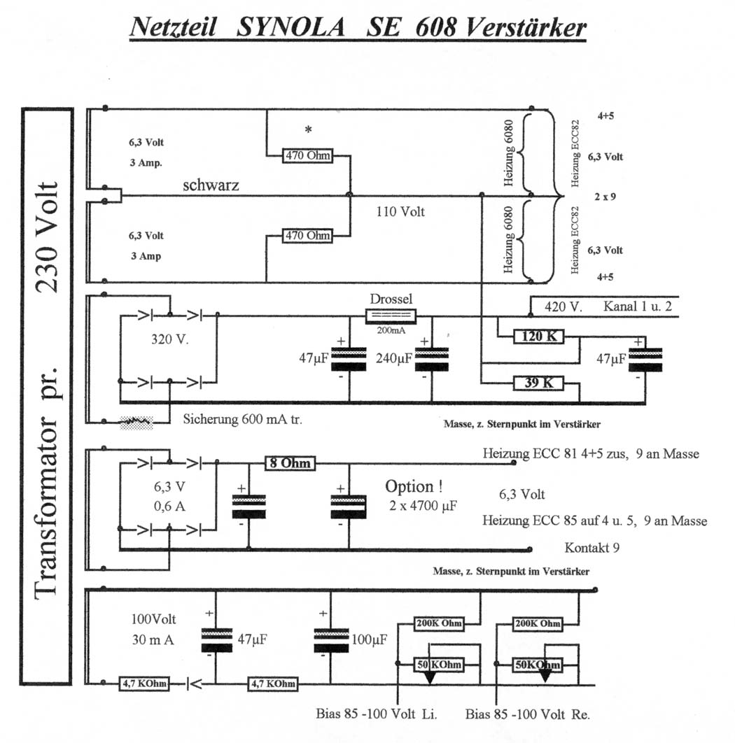

Der Netztrafo für den Synola 509 erfüllte hier in gleicher Weise seine Aufgabe. Die 300 Volt-Wicklung wurde
mit der 40 Volt Heizwicklung zu insgesamt 340 Volt kombiniert. Ein mir noch von meiner Berufszeit her bekannter Trafowickler
war mir bei Fertigung der Sparübertrager sehr gefällig.

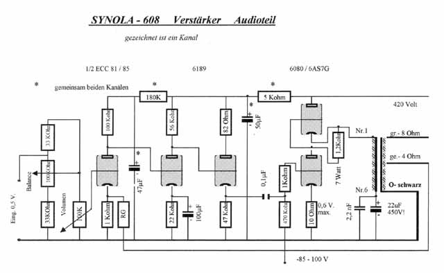

Interessant ist der vorgegebene Audio-Teil mit der 6 SN7 und 6 SL7 schon. Aber da ich diese Röhren hätte neu
kaufen müssen, ein Low Budget geplant war und ausserdem andere Röhren vorhanden waren, benutzte ich für diesen
Teil meine Variante mit der ECC81 und 6SN7 (bzw. ECC82), siehe auch Handskizze bei der Synola 509 Beschreibung.
Vom Kathodenfolger geht ein Kondensator von 0,1uF zum unteren Gitter der 6080. Die Endröhre ist exakt nach Plan des
Herrn Madsen geschaltet.
Um das jeweilige Schaltbild in voller Auflösung auf dem Bildschirm zu bekommen, bitte
mit der linken Maustaste anklicken.
Das Netzteil orientiert sich am Bestand alter F&T, sowie Schaleco-Kondensatoren mit 500 Volt Spannungsfestigkeit, die in
meinem Besitz waren und schon lange in Versuchsschaltungen Dienst hatten.
Der Abneigung des Herrn Madsen zur ECC82 kann ich nicht ganz folgen, trage dem aber Rechnung indem ich die 6189
verwende :-)
Die Heizungen dieser 6189 wie auch der 6080 Röhren sind bei mir auf ca. 100 Volt hochgelegt. In der Zeichnung des
Isländers ist ein Fehler: Bei ihm sind die Röhrenheizungen ohne Verbindung nach Masse.
Die Primärseite der Übertrager ist pro Kanal gegen Masse mit einem schlichten 22 uF- 450 Volt Elektrolyt -
Kondensator kurzgeschlossen, denen ich aus highfidelen Gewissensgründen noch jeweils einen 2,5 nF Sprague Kondensator
parallel spendiert habe (auch die lagen noch herum).

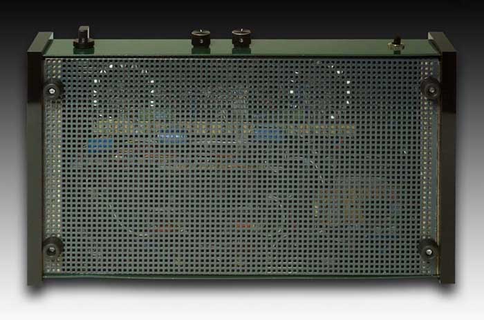

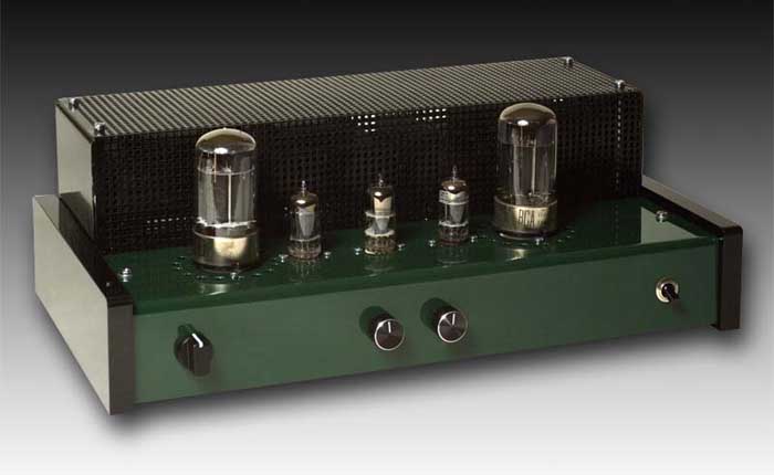

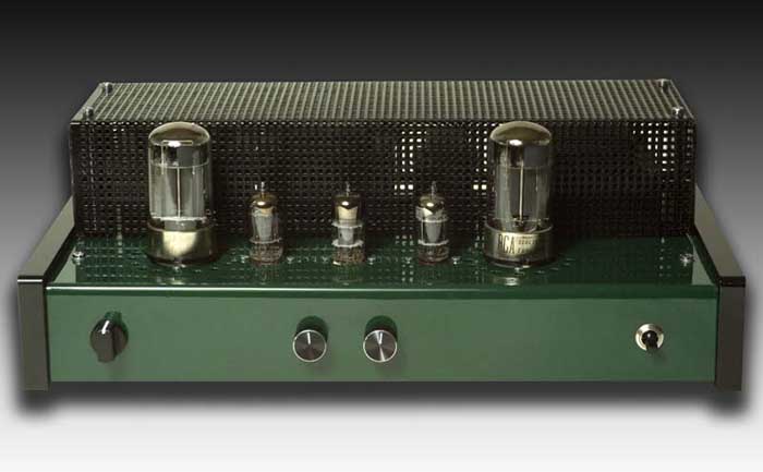

Aus dem Freundeskreis wurde die Bitte an mich gerichtet: "Kannst du mir diesen Amp mit der Stummelröhre nicht
bauen, aber ohne diese Acryl-Geschichte, damit es richtig nach Verstärker aussieht?"

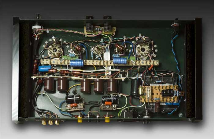

Ich konnte natürlich, verwendete aus Rationalisierung das gleiche Chassisformat wie beim 509er und bin daher auch
für weiteren Bedarf offen.
Das Röhrenfeld rückte etwas nach rechts, damit vorne die Kabel zum Umschalter ohne Knick laufen. Da die
Übertrager mit M 85 folglich kleiner gegenüber dem 509er sind, konnte die Drossel auch mit in den hinteren Teil
und unter dem Lochblech verschwinden.

Die Einstellung des Ruhestroms erfolgt nach dieser Rechnung: 26 Watt Anodenverlustleistung dividiert durch Betriebsspannung
von 420 Volt ergibt einen Strom von 62 mA. Rechnen wir 10 % weniger, um nicht immer Höchstleistung zu verlangen, mit
55 mA.
Diese mA erzeugen im 1200 Ohm W. zwischen den Röhrensystemen eine Spannung von 66 Volt. Man regelt also den Bias-Regler
so lange, bis diese 66 Volt erreicht sind.
Zur Kontrolle prüft man den Spannungsabfall über dem 10 Ohm Kathodenwiderstand und wird eine Spannung von 0,55 Volt
feststellen (10 Ohm x 55 mA). Die Röhre, bzw. Röhrenhälfte, die dann die größte Bias -
Spannungsweite aufweist, ist die richtige an dieser Stelle.

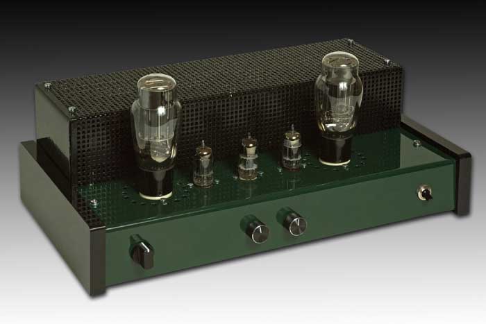

Statt der 6080, Namensgeberin dieses Amps, läßt sich auch ohne weiteres die bauartgleiche Type 6AS7G, hier
vertreten durch ein ausgezeichnetes und preiswertes russisches Pendant ersetzen.
Auch hier erfolgt die Bias Einstellung wie schon beschrieben. Ausser der Optik - klangliche Unterschiede sind nicht
feststellbar. Sicherlich ein Merkmal dieser Röhrentype.
Mit ihrem geringen Spannungsverstärkungsfaktor von 2, in meiner Schaltung nur 1,6, ist sie kaum in der Lage in
irgendeiner Weise klanglich dem Geschehen etwas anderes zuzusetzen. Klangbildung erfolgt hier hauptsächlich in der
Vorstufe. Die Endröhre liefert hier also nur den Strom, damit der Lautsprecher betrieben werden kann.
Eine Gegenkopplung muß nicht unbedingt sein. Ich persönlich habe eine ganz leichte eingesetzt, da ich den
Baßbereich etwas straffer haben wollte. Aber das ist sicher eine lautsprecherabhängige Entscheidung.
